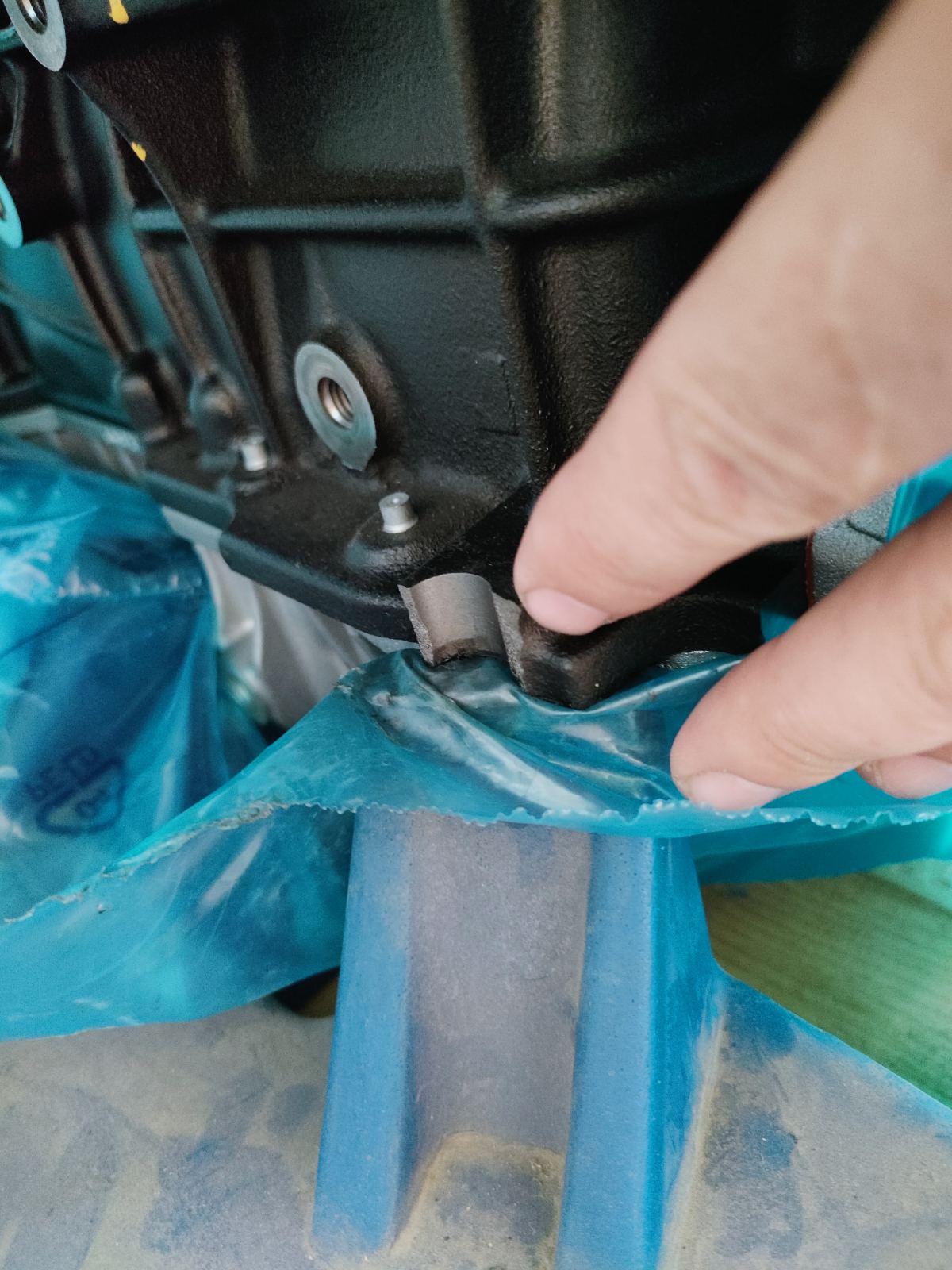

Старый 30.07.2024, 12:58   #856
Парамонов Владимир
Регистрация: 30.07.2024
Сообщений: 2
Парамонов Владимир
Добрый день, Уважаемые форумчане, необходима Ваша помощь.
...на блоке ДВС сломано крепление или нет?
конструктивная особенность данного блока ДВС?
Посмотрите пожалуйста что на Ваших блоках? за ранее благодарен,
С Уважением, Парамонов Владимир
Последний раз редактировалось Ky6uk; 30.07.2024 в 13:21.
Парамонов Владимир вне форума   Вверх Ответить с цитированием
Старый 30.07.2024, 13:12   #857
Парамонов Владимир
Сообщений: 2
Парамонов Владимир
ДВС
