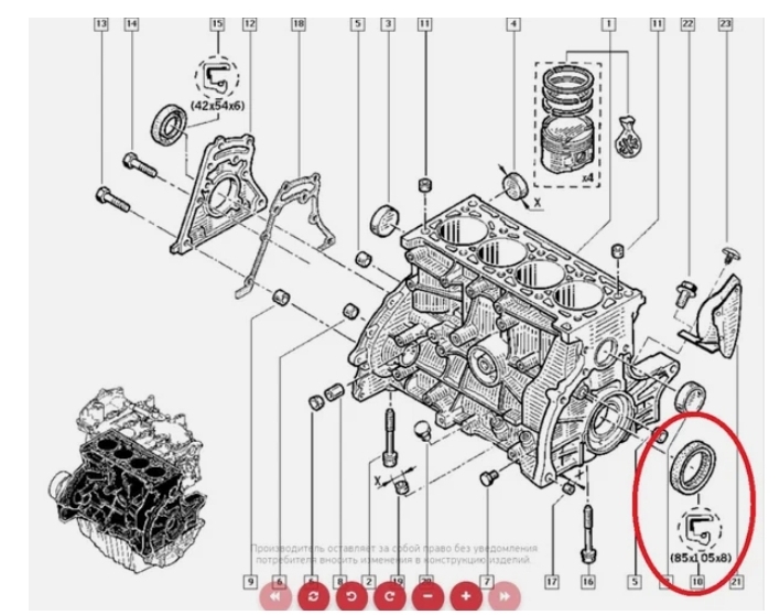

Сообщений: 46
мин
Коренной сальник это : какой номер у него ?

Если оригинал то он второпластовый без пружинки и ставится на сухую, если смазать то потечет, когда мне меняли то поставили обычный, я был не против. Как в старые добрые времена, педикам уже нет доверия, как выдумают так обязательно с проблемами!

Сообщение от мин Посмотреть сообщение
Мотор какой ?
Сначала надо понять, откуда течет, может из-под прокладки крышки переднего сальника, как у меня.
