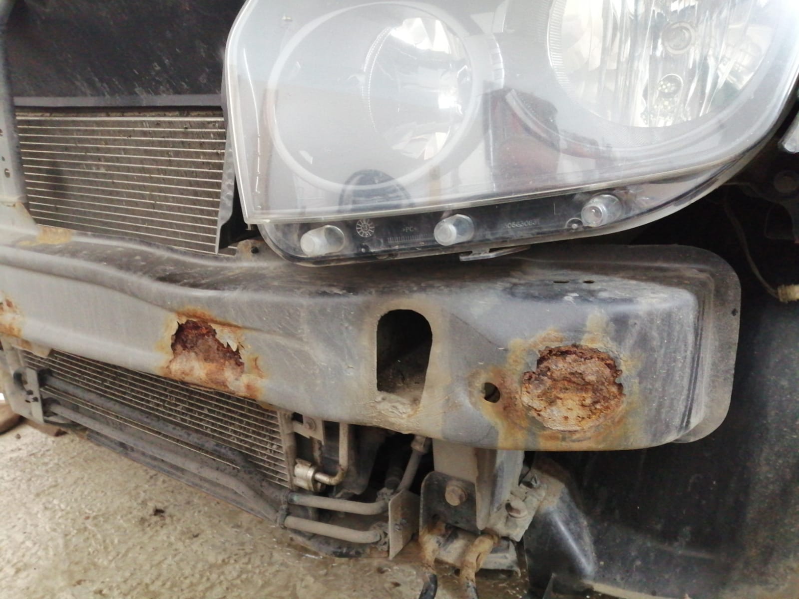

Всем доброго времени. Сегодня захотелось мне снять передний бампер и взглянуть на состояние радиаторов охлаждения кондиционера и антифриза. Нижние винты к подкрылкам так и не смог открутить, заржавели капитально, обломились два самореза нижних в подкрылки. Но все это мелочи по сравнению с телевизором. Такой картины, честно признаться, я не ожидал увидеть. От пластиковых опор переднего бампера его так протерло и сожрало ржавчиной, что осталось только на помойку выкинуть. Очень жаль, что не съемная эта деталь. Знал, что пороги у Дастера слабое место, но чтоб телек!!!! Такого нигде не встречал. На Логане 2009 года пару пятнышек ржи за 14 лет, а тут проржавело с пассажирской стороны, там где груз, аж насквозь.

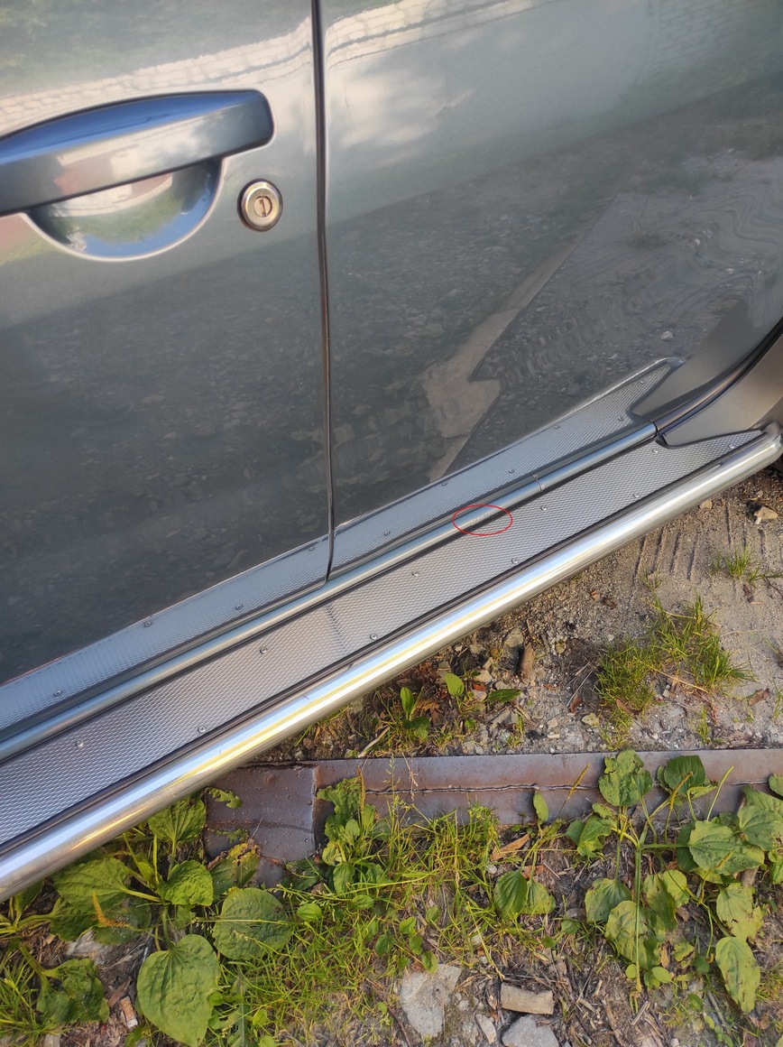

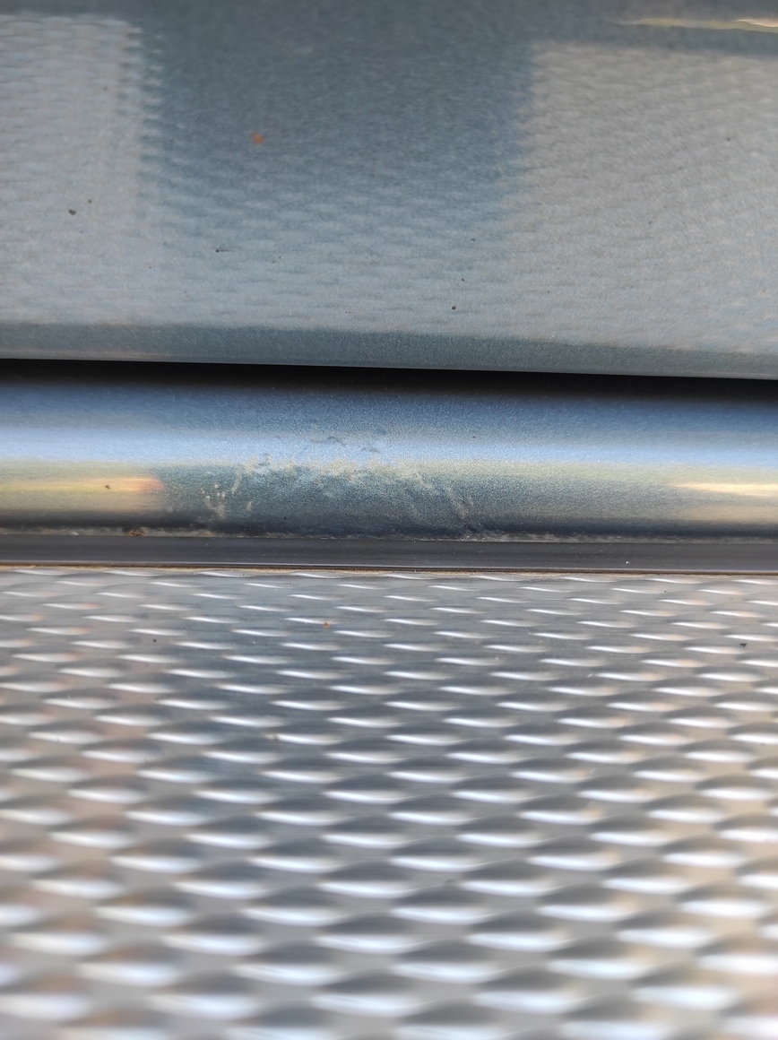

Дошли наконец руки до снятия пластиковых накладок порогов. Начал с правого борта.
В итоге три проблемных места.
Зачистил, протравил кислотой, нанёс цинк. Далее эпоксидная грунтовка и краска.
Вспомнились 90-е

По левому борту похожая ситуация.
Завтра нанесу краску и забубеню в пороги антикор для скрытых полостей, пока есть доступ к дыркам в порогах ))
Если честно, думал будет намного хуже.
