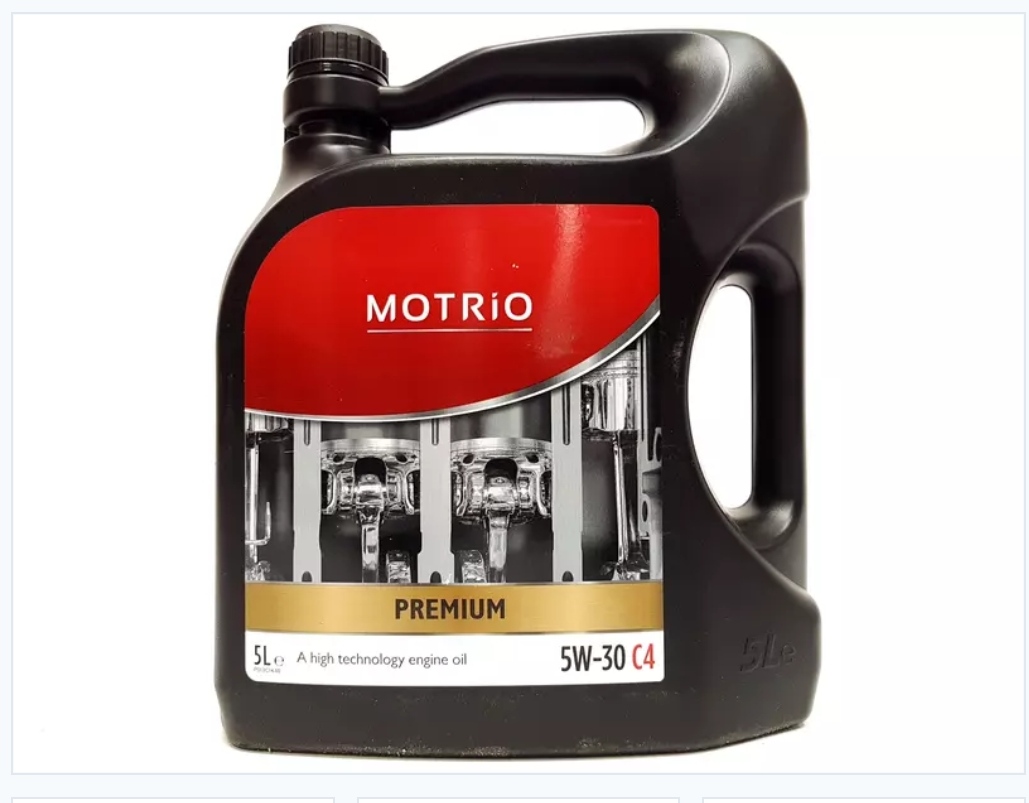

ОД льет такое
ID:	94148   Нажмите на изображение для увеличения

Сообщение от hesburger Посмотреть сообщение
ОД льет такое
ОД что есть то и льет... привозите с собой
ОД льет такое
Мотрио и Тебоил - Лукойловские, так что у нас лукойл, у вас Мотрио, у финов тебойл )

Сообщений: 33,388
Сообщение от mmikhailovski Посмотреть сообщение
Лукойл только у нас, у них турецкое Мотрио, или бельгийское...

mmikhailovski
Аватар для mmikhailovski
Регистрация: 09.01.2014
Авто: Duster 2 1.5dci стайл
Сообщений: 49
mmikhailovski
у нас тоже и мотрио и тебойл можно найти
