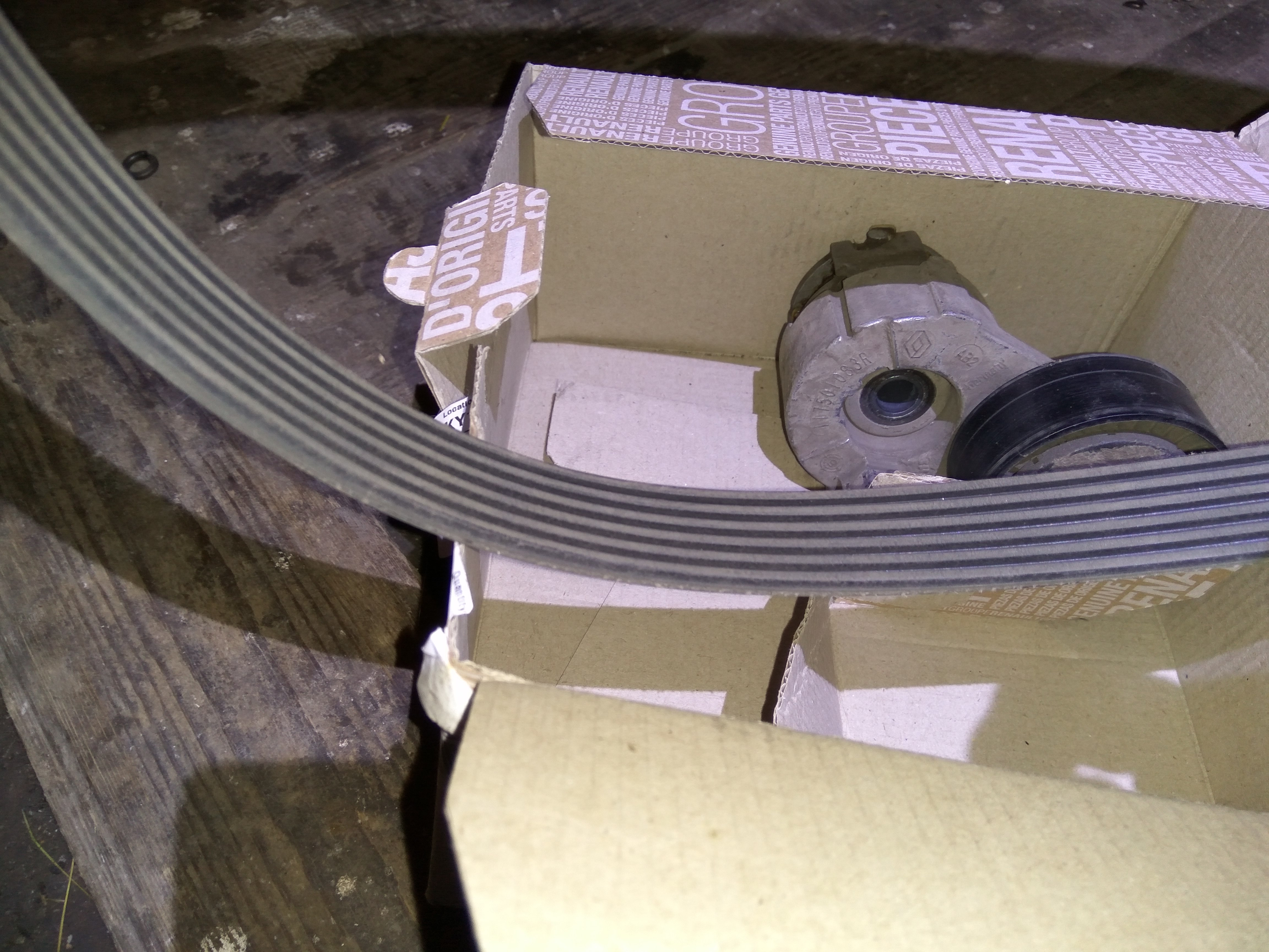

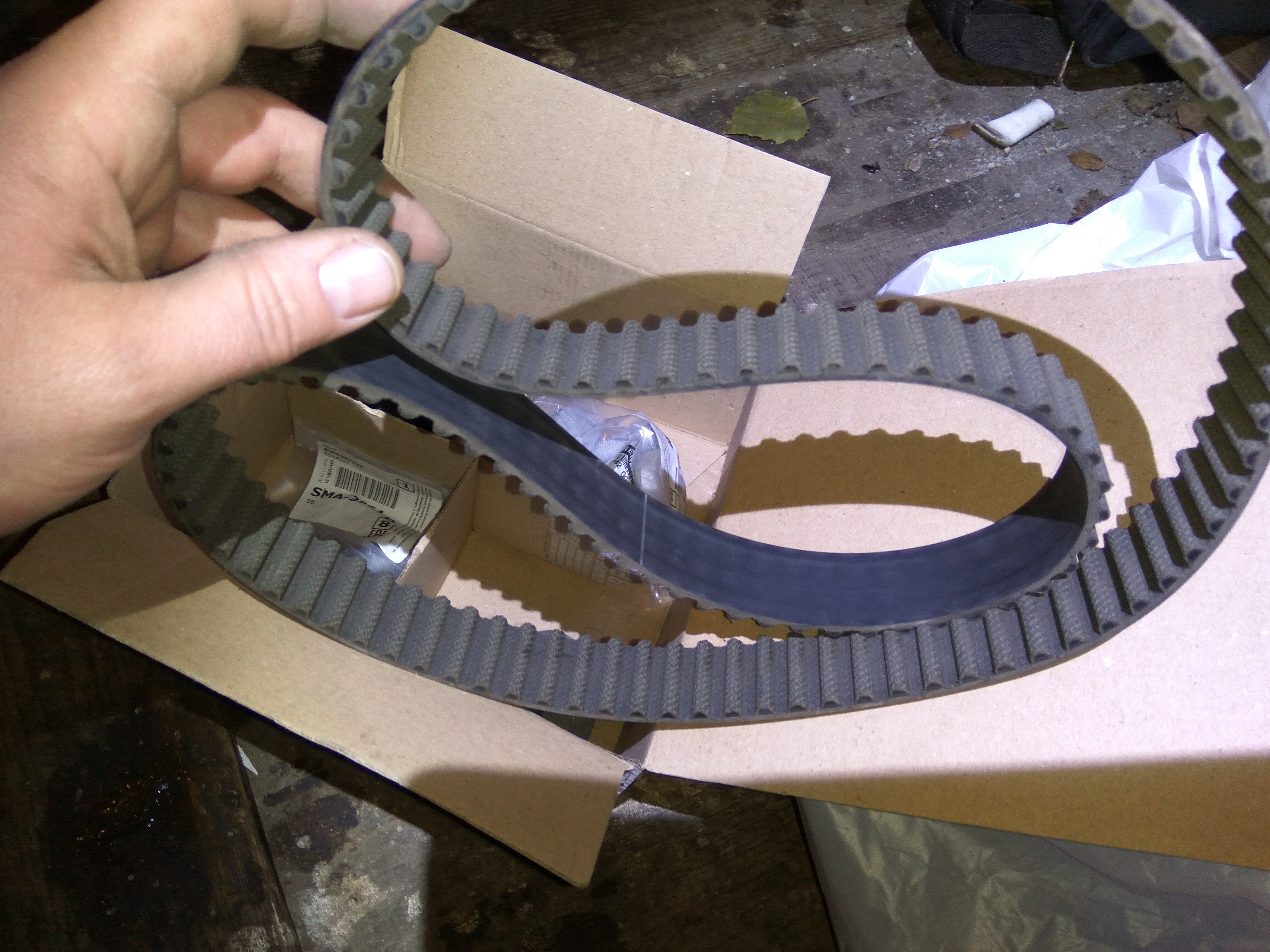

Всем привет, машина - дизель, полный привод, 109 л.с., пробег 65000, куплена в январе 2016 года. В инструкции по эксплуатации указан регламент замены ремня ГРМ и генератора через 60000 км.
Позже в 2016 году этот регламент увеличили до 90000 км. На мой вопрос к официалам когда мне менять ремни ответили что через 60000, аргументируя это тем что при 90000 стоят усиленные ремни.
ТЕПЕРЬ ФАКТЫ. По номерам запчастей выданных официалами РЕМНИ ТЕЖЕ САМЫЕ ЧТО СТОЯТ, СТОЯЛИ С ЗАВОДА у меня и у тех кто купил машину раньше увеличения регламента. ТО ЕСТЬ НИКАКИХ УСИЛЕННЫХ РЕМНЕЙ НЕТ. ЕСТЬ УРЕЗАННЫЙ ВДВОЕ РЕГЛАМЕНТ. Ранее уже обсуждалось что в Европе регламент замены 120000.
Мои снятые ремни и ролики почти не отличаются от новых даже просматриваются маркировки.
ТАК ЧТО ДРУЗЬЯ СМЕЛО КАТАЙТЕСЬ ДО 90000 МИНИМУМ.
Для сведения на предыдущем Дастер 2.0 ремень прошел 85000, потом был продан.
Всем удачи!

Фото
ID:	76917   Нажмите на изображение для увеличения
ID:	76918   Нажмите на изображение для увеличения
ID:	76919   Нажмите на изображение для увеличения
ID:	76920   Нажмите на изображение для увеличения

формально по тем же самым номерам могу лежать новые "усиленные" ремни и ставить с завода также могут их.
Сообщение от GJNFGSX Посмотреть сообщение
тут с оговорками еще можно считать, что после замены ремня такое допустимо...
Но лучше действовать по регламенту, особенно, если замена идет по времени, а не по километрам

GJNFGSX
Как говорил Ян Арлазоров, " музик ты сам то понял что сказал".
Я для чего фото СНЯТЫХ СТАРЫХ РЕМНЕЙ вам показал, на них ещё ездить и ездить надо.
Это личный опыт на ДВУХ автомобилях подтверждает.
Нет никаких усиленных ремней, почитай форумы машин на которые такой же двигатель ставился.
Думать надо а не российских официалов слушать.

Автосервисы иногда выкладывают фоты рваных ремней на пробегах чуть за 60.
В местах, где ремень цел, он тоже хорошо выглядит.
А вообще больше зависит от времени за сколько пробег достигнут и от количества холодных пусков.
