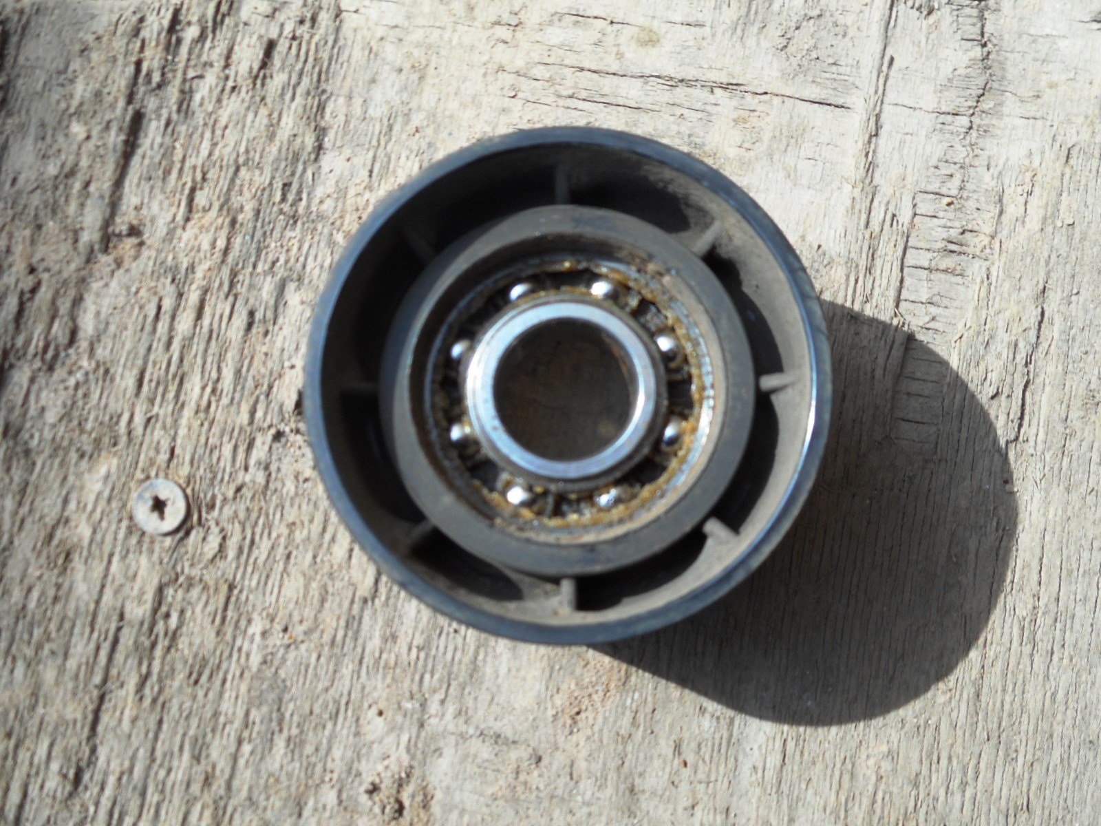

Если показать видео,тому кто не видел как работает f4r, скажет дизель))). Это прогрев еще идет или на горячую? Вроде обороты выше хх.
Мне кажется у меня так всегда шумел пока не прогреется, да и потом не тихо.
Старый 19.10.2021, 19:17   #782
Горячий, после поездки.
Обороты четко 750 держит.

запускается идеально, динамика не ухудшилась
Ужасный звук ))
При изменении оборотов двигателя звук меняется?
Ролики от натяжного и приводного ремней давно менялись?
На динамику не влияет, запуску не мешает, зато стрекочет знатно.
Недавно менял весь комплект именно из-за того, что нижний ролик начал пародировать вертолёт.
Благо ровно 4 года прошло с прошлой замены ремня ГРМ с роликами, тут и пора приводного пришла (до кучи).
Ещё генератор может давать похожий звук.
Но это уже не ко мне - я только аборты и только по телефону ))
С генератором - в сервис. Впрочем, с роликами - тоже (мой вам совет).
дизель
Я вас умоляю, совсем другой звук.
Двушка цокает, дизель - хрумкает (жуёт).

Со стороны фазика явно шумнее. У кого он накрывался, сейчас поставят диагноз.
Старый 19.10.2021, 19:33   #785
ГРМ с роликами менял недавно, ролики навесного не менял, но когда менял ГРМ, их покрутил, ни люфтов, ни заеданий.
Нужно будет запустить без ремня навесного.
А что ревизию роликов у навесного не сделал, ты же спрашивал у меня, как вскрыть пыльники на подшипниках. Вероятно паразитный и зашумел, там смазка сохнет-парафиниться что-то быстро. Вот фото моего паразитного ролика, ну ты его уже видел.
Да покрутил их, мягко всё, и лень было снимать натяжитель и паразит.
Причём, шум не резко появился, а плавненько так прогрессирует, сегодня, вроде, шумно, завтра, вроде, нет
