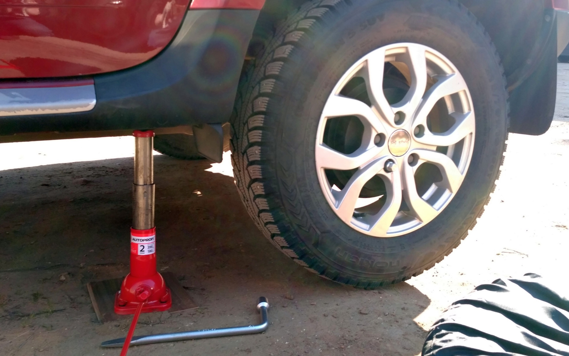

Можно штатный тойотовский домкрат поискать, поднимает очень высоко, надежный, изначально расчитан на тяжёлые машины, очень компактный в сравнении с ромбом.
Часто бывает в шинке большой подкатной домкрат, если ставить под раму не может вывесить колесо, не хватает хода, а у этого хватает.

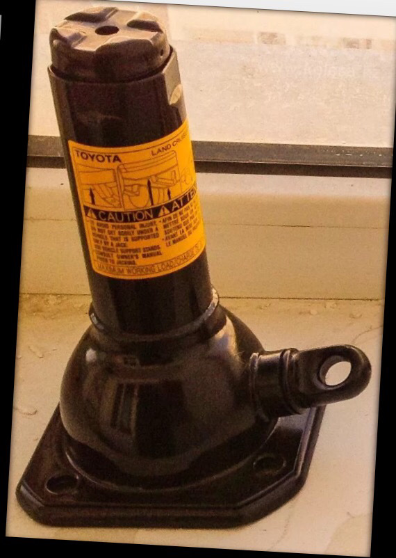

Поздновато скажу, но у меня такой сейчас катается: DWB-20Mi
