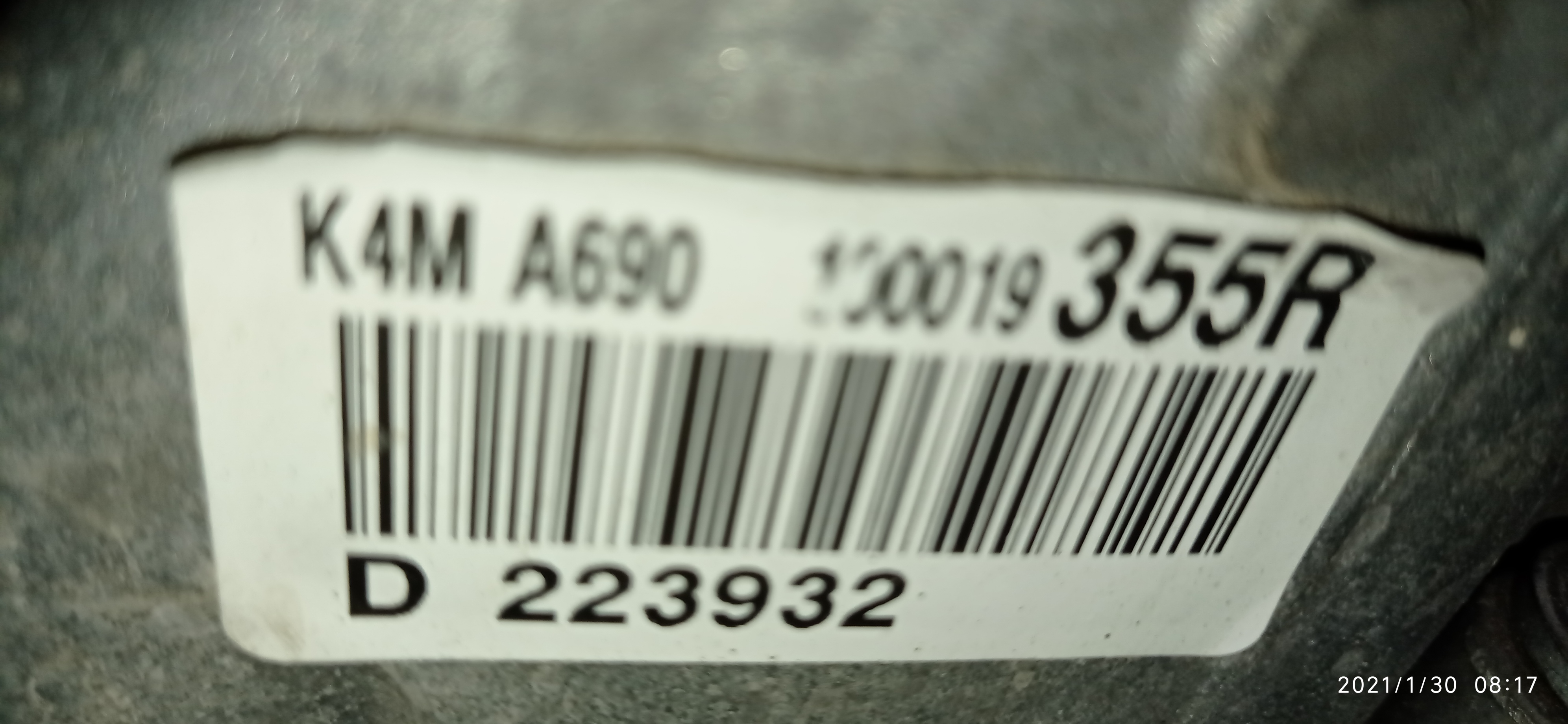

Добрый день!
Если кто знает подскажите пожалуйста что означают буквы и цифры на этикетке двигателя K4M A690 D223932:
1. 100019
2. 335R
Может здесь есть обозначение какой экологический класс этого двигателя?

На табличках двигателей экологический класс не маркируется.
Здесь максимум что можно сказать, это К4М под МКПП изготовленный на заводе Renault в Испании, г. Вальядолид.
A690 - модификация, последняя цифра 0 или чётная - под МКПП, нечётная - под АКПП.
D 223932 - завод изготовитель (D - Испания) и порядковый номер.
Что такое 355R не знаю...

Если двигатель собрали после 2010 года можно предположить что он 5 экокласса? Этот двигатель стоял на Дастере выпуска октябрь 2012 года.
Тогда он никак не может быть 5-го класса. На Дастерах этот двигатель был максимум 4-го класса
5-й класс был на Меганах то там двигатель оснащался фазовращателем на впуске

Алекс58, а для каких целей такие заморочки ?
Даже, если Вы найдёте полную расшифровку завода, то что это даст Вам?
Идентификация машины и запчастей на неё идёт по VIN.

По ВИНу можно сильно облажаться с запчастями, конкретно на Дастер, у которого год выпуска в ВИНе не указан а запчасти разные

У меня на машине стоит такой , а по ПТС Н4М, пытаюсь узаконить, экокласс должен быть 5.
Это почему вы так считаете?

Потому что а ПТС прописан экологический класс 5
А ничего что это экологический класс совсем другого двигателя?
