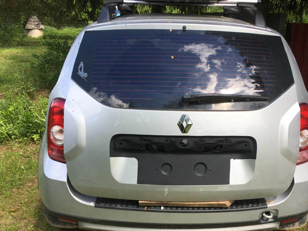

Поперла ржавчина из под накладки Дастер.
Взял болгарку шлифовальный диск и зачистил все до металла.
В сарае нашел антигравий, думаю и так пойдет. Ну не за 10 т.р. крышку перекрашивать же.
Антигравий оказался прозрачный, зато целый баллон... Я еще поскреб по сусекам и нашел половину баллона черного.
В общем и так сойдет, могло быть хуже.
Рамку сажал на клепки в итоге с одной стороны не пошло. Сидит теперь на клепке и болтике. Надо поменять табличку...
В сарае нашел типа из разряда приколов. Высший суд чета там... Думаю скромнее надо быть, куплю чисто черную.
Молярного скотча не нашел, было как-то лень за ним ехать, в итоге изолента наша всё=)
Надо было бы преобразователем ржавчины обработать и слой эпоксидной шпатлевки нанести, чтобы совсем перекрыть туда доступ воздуха и влаги.
Я у своих покрасочников узнавал, они только эту "выемку" с переходом могут покрасить, за 3-3.5к. С удалением ржи, эпоксидкой и покраской. В общем "на века" сделать.
Старый 30.05.2021, 23:05   #611
Сообщений: 33,466
Нормально. Годный дастеровский ремонт без заморочек. ))
Я у предыдущего примерно также обошёлся со ржой из-под накладки в левом верхнем углу, и на арке заднего крыла.
Только потом краской закрасил двухкомпонентной, из дилерского фирменного наборчика.
