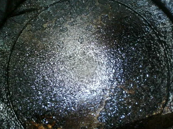

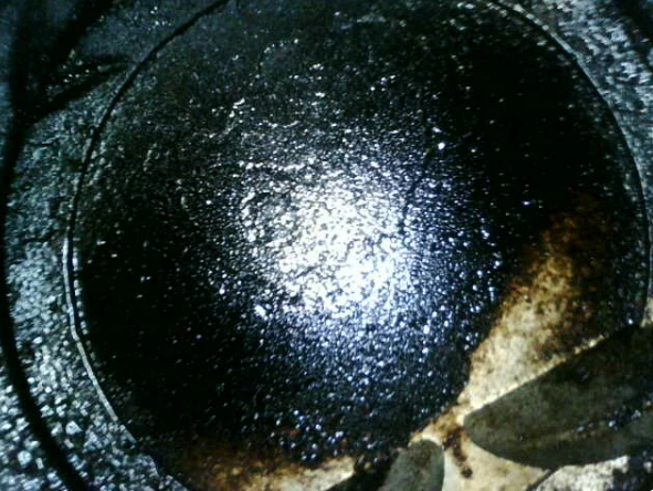

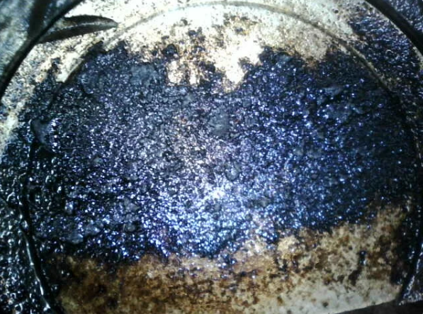

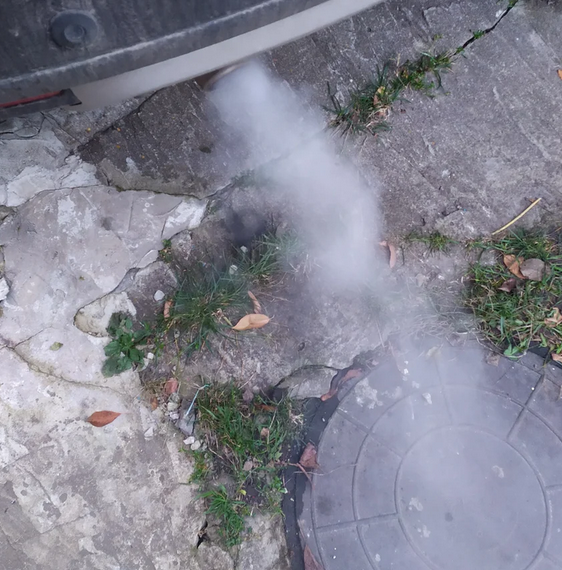

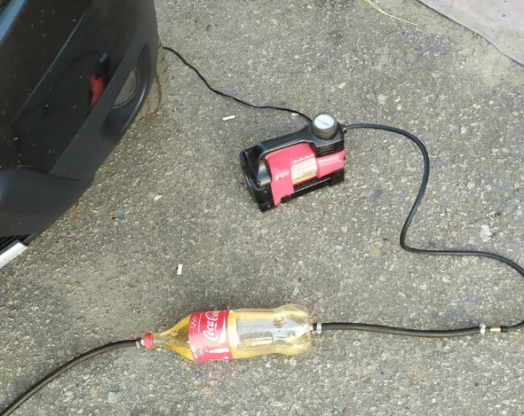

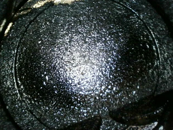

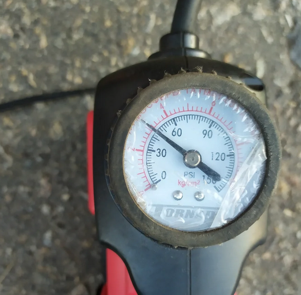

Вот картинки
ID:	88962   Нажмите на изображение для увеличения
ID:	88963   Нажмите на изображение для увеличения
ID:	88964   Нажмите на изображение для увеличения

Надеюсь на моющий эффект Лукойла, масло уже заметно потемнело и если маслофорсунки в моторе есть (после вчерашнего фейла опасаюсь уверенно писать), залегшие кольца могут выйти. Имхо, кольца залегли от поддельного Эльфа примерно на 90-100 тыс пробега, тогда и появился масложор до 200 граммов на 1000 км. Еще смущает величина компрессии, на канале ремонт рено они намеряли 14-15.

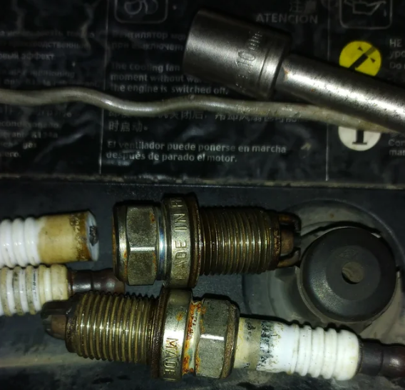

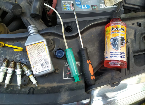

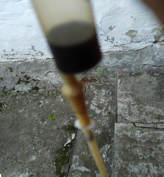

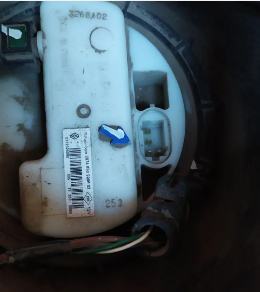

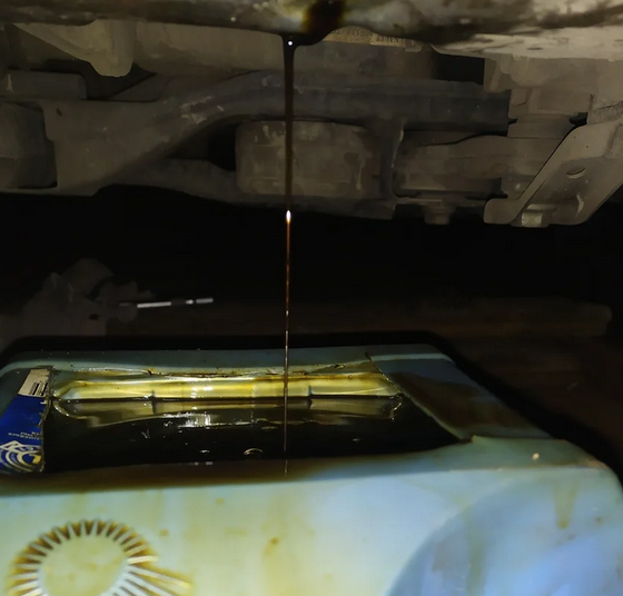

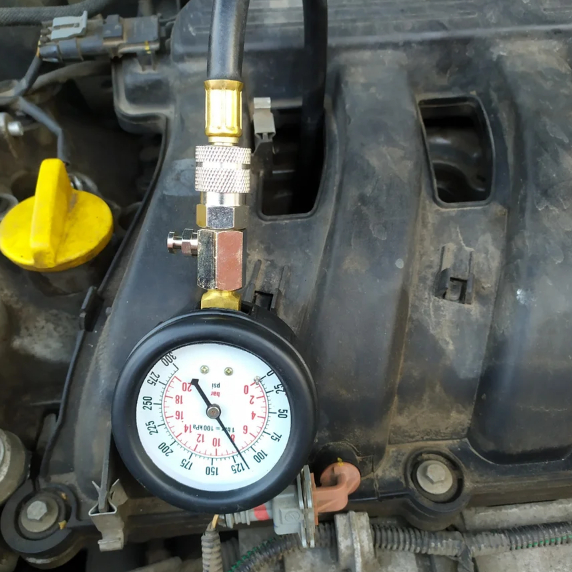

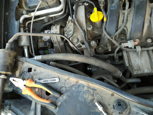

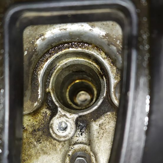

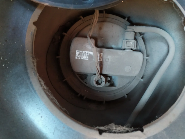

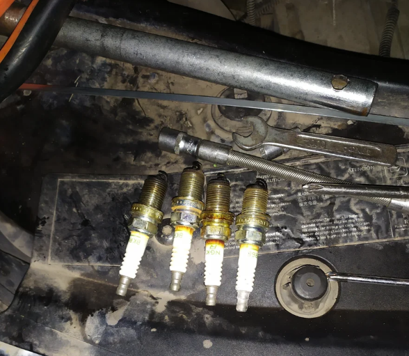

Еще картинки
ID:	88966   Нажмите на изображение для увеличения
ID:	88967   Нажмите на изображение для увеличения
ID:	88968   Нажмите на изображение для увеличения
ID:	88969   Нажмите на изображение для увеличения
ID:	88971   Нажмите на изображение для увеличения
ID:	88972   Нажмите на изображение для увеличения
ID:	88973   Нажмите на изображение для увеличения

Простым лавром (жидким) тоже делал, в первый раз, эффект был, компрессия вышла до 10-11 во всех.

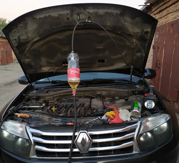

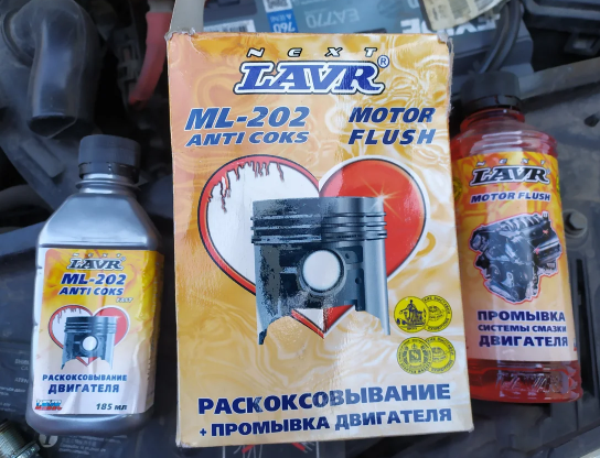

Картинки с 1-й раскоксовки
ID:	88976   Нажмите на изображение для увеличения
ID:	88977   Нажмите на изображение для увеличения
ID:	88978   Нажмите на изображение для увеличения
ID:	88979   Нажмите на изображение для увеличения
ID:	88981   Нажмите на изображение для увеличения
ID:	88982   Нажмите на изображение для увеличения
ID:	88983   Нажмите на изображение для увеличения
ID:	88984   Нажмите на изображение для увеличения
Последний раз редактировалось onebar; 29.10.2020 в 14:10.
Старый 29.10.2020, 14:11   #8
onebar
Регистрация: 19.01.2014
Адрес: Курск
Авто: 2013 2.0 privilege 4x4
Сообщений: 682
onebar onebar

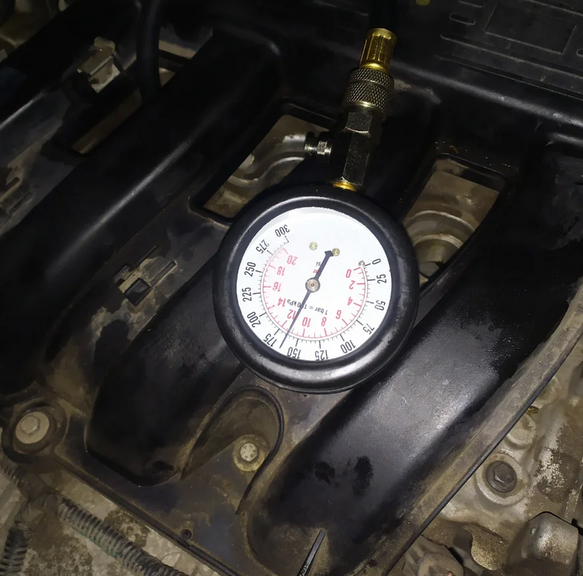

Было-стало (3-й цилиндр для примера)
ID:	88986   Нажмите на изображение для увеличения

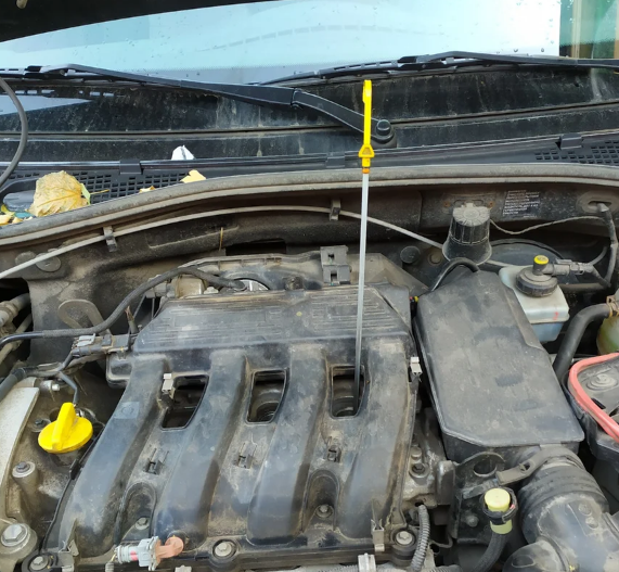

Прошел после замены масла 5200 на лукойле, расход масла есть, похоже, такой же, как и был.

Сделал раскоксовку теперь уже Gzox, 186 тыс.км, 2-й цилиндр остался масляный, компрессия выровнялась, посмотрим дальше. Видео тут.

Мощно,удар химии!, будем надеятся что прокатит,хотя по жизни тяжело больному часто перед смертью становится лучше но исход один...
п.с.эти кит-компрессометры всегда завышают показания на 2-3 бара!??

Занижают, скорее, 14 должно быть, по идее, хоть и масляная компрессия. Хон смотрел, вроде есть еще, задиров нет. Гляну через некоторое время снова, интересно же.
