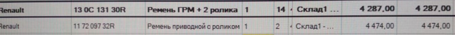

А мой любимый "француз" он же "apex" - испортился и цены там стали неприятные. Я сэкономил около 3000-5000р заказав запчасти на "большое ТО" у друзей через автосервис (чьи-то официалы).
К примеру комплекты обошлись мне:
Еще добавлю что мой ремень ГРМ был в идеале, не трещин, не заломов и прочего.
Ремень ДО имел следы износа и даже проточил канавки на ролике натяжения, наверное поэтому постоянное шелестение и посвистывание. Ремни прошли 70 т. км.
