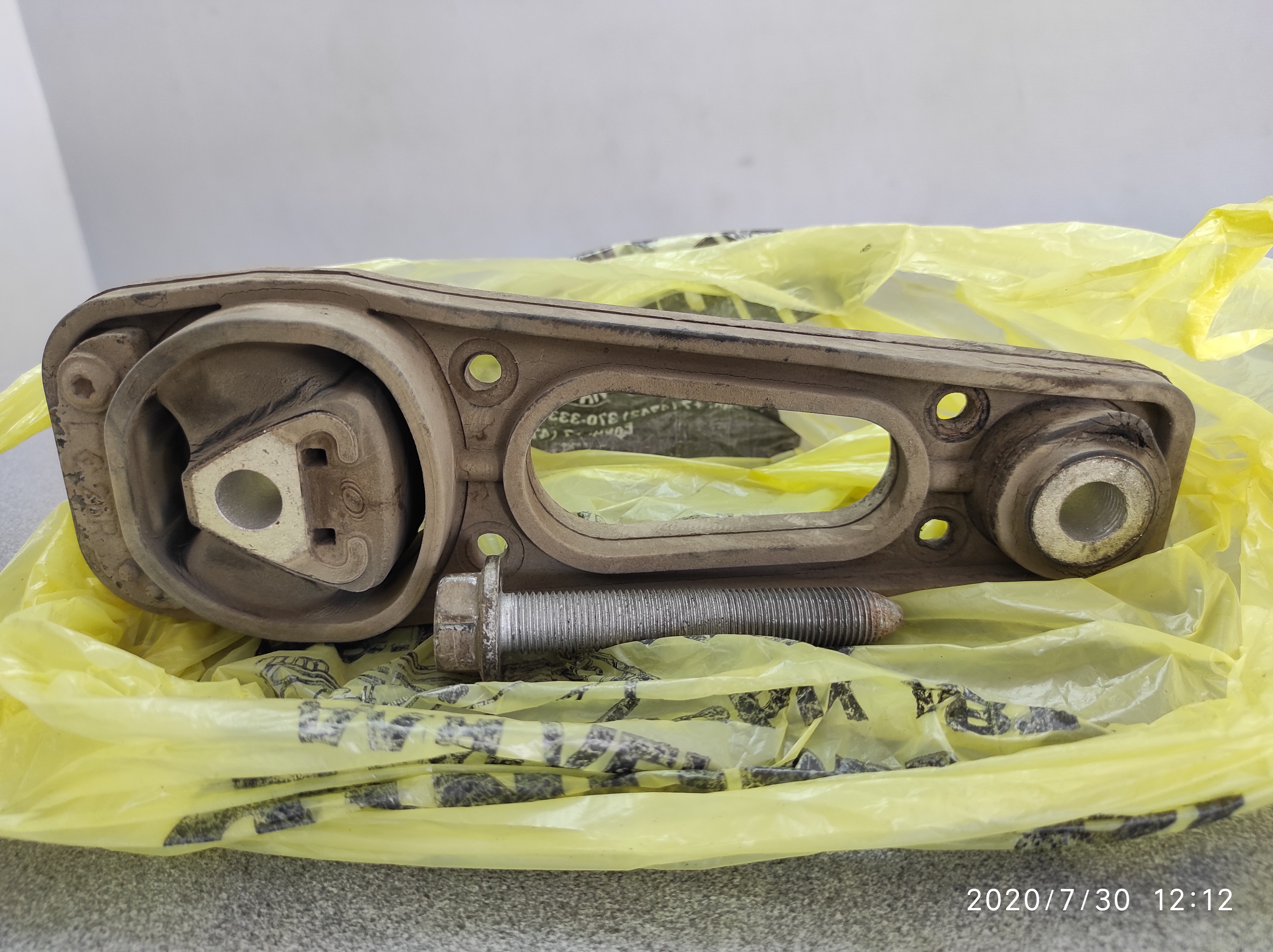

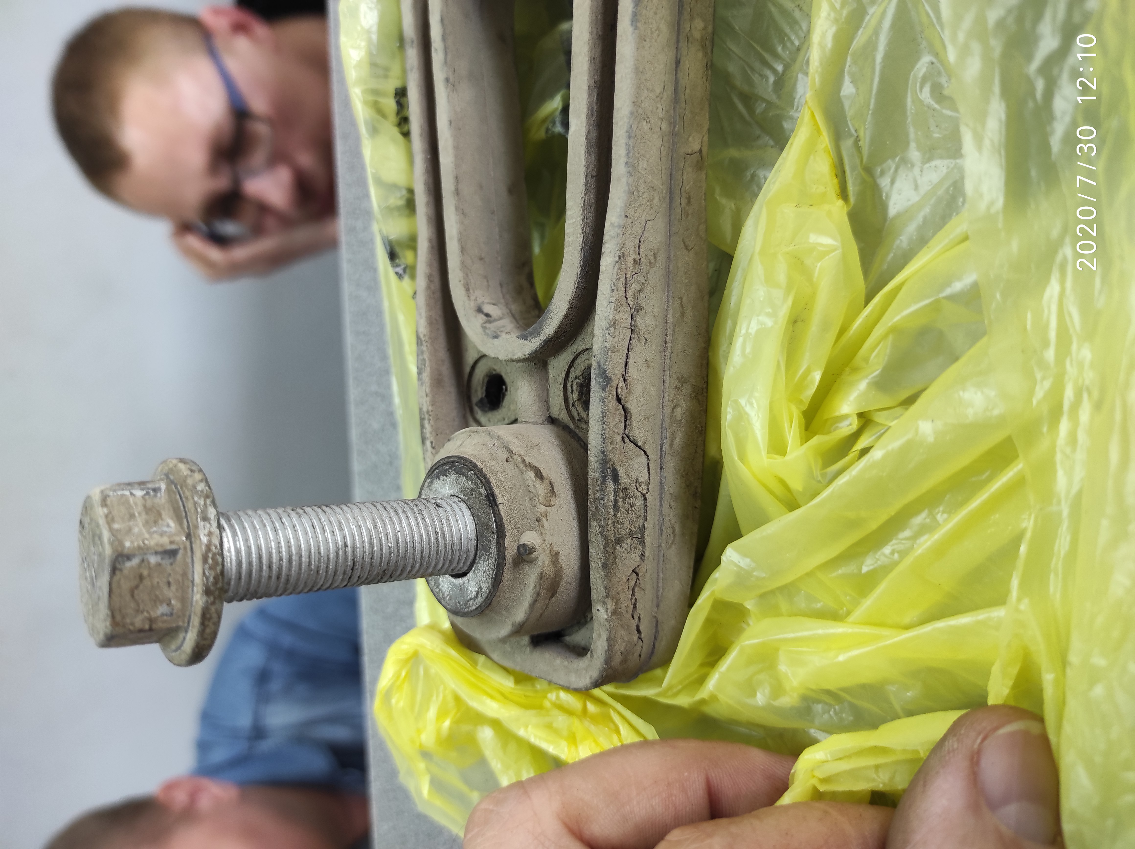

#33 |
Адрес: Дзержинск
Авто: 2.0 4х4
Сообщений: 41
