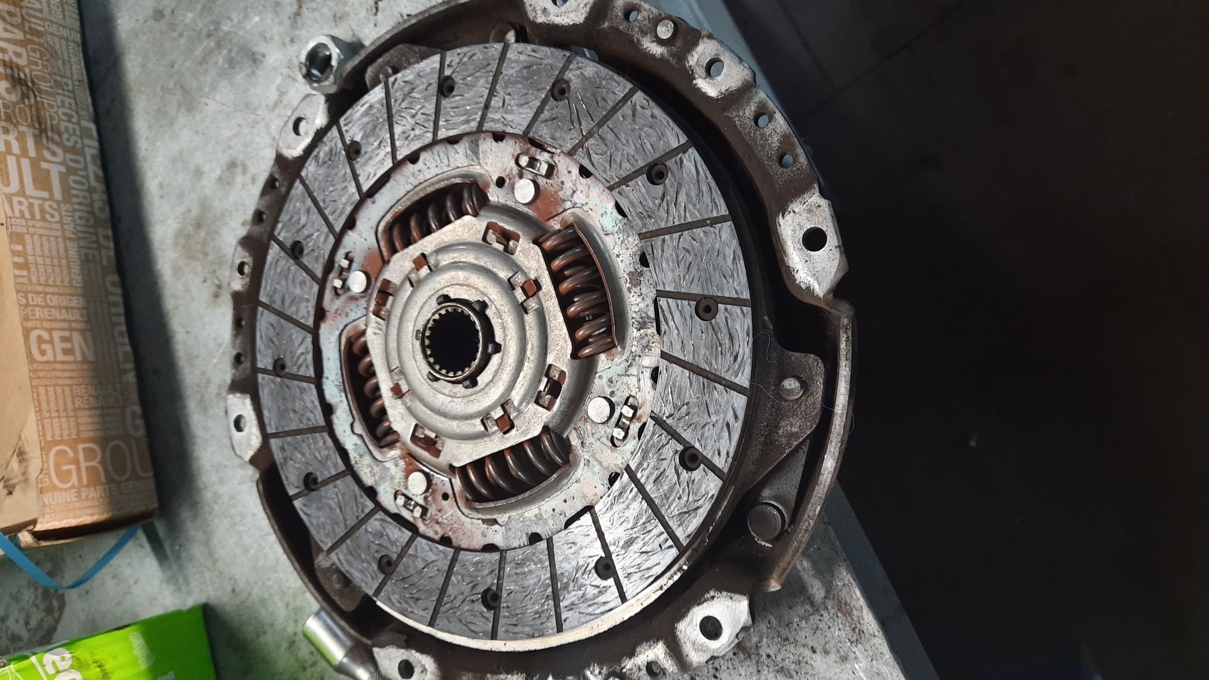

Сообщений: 3,276
Пробег 100 тык. минимум 80% города, без пробок. Трогание исключительно со 2-й скорости, нога постоянно на педали сцепления.
Диску еще бы ходить и ходить, как минимум столько же. Появились периодические проскальзывания на высоких передачах, когда мотор набирает полную мощность, при обгоне очень не комфортно было.
При чем пробуксовка то появлялась то исчезала сама по себе, в городе появлялась, после трассового пробега исчезала. Так год проездил, последний раз она меня доканала, даже на 4-й передаче стало буксовать. Внутри все сухо было, у корзины 3 лепестка были чуть пониже остальных где то на 0.5мм. Комплект старого сцепления рядом с комплектом нового на столе был пониже на ~1мм.
