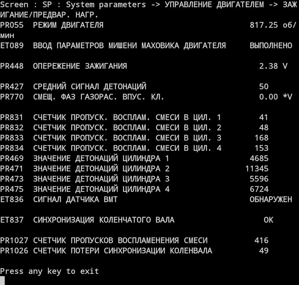

Pylnik
Тема еще продолжается.
Двигатель продолжает нестабильно работать и периодически подкидывать немного оборотов.с периодической вибрацией .
Свечи и катушки менял еще раз на оригинал ,дроссель переставляли с рабочей машины,так же троит, метки ремня ГРМ проверяли,с приспособой все четко и ролик стоит правильно .
Датчик ДАД тоже переставляли. Толку нет.
Был в 3 клубных сервисах,потратил кучу денег на диагностике.*
Подключают клип-ошибок и чеков нет.Проблему видят ,но разводят руками.
Говорят что надо ездить так и смотреть.
Говорят что может форсунки,
Но самое главное ,что при сканировании показывает детонацию,и пропуски воспламенения кторые растут,и вольтаж напруги как то меняется.
Вот скрины.
Может кто подскажет из спецов мысль куда еще лезть и что смотреть.
Уже просто опускаются руки.
Причем пробег всего 63000км.
И все началось после дросселя,но теперь уже не уверен ни в чем.

quq
Я не спец, но меня больше всего смущает PR1026.
Все доступные пакеты, кроме литья и пепельницы. Я не нытик а критикун.
quq вне форума   Вверх Ответить с цитированием

Pylnik
Сообщение от quq Посмотреть сообщение
А можно поподробнее,чем смущает это?
Pylnik вне форума   Вверх Ответить с цитированием
Старый 08.06.2020, 09:27   #166
quq
Имя: quq
Регистрация: 06.07.2015
Адрес: Екатеринбург
Авто: Expression 2015, 2.0 4х4 МКПП ESP
Сообщений: 143
quq
Сообщение от Pylnik Посмотреть сообщение
"Потеря синхронизации с коленвалом" может быть причиной всех остальных ошибок.
