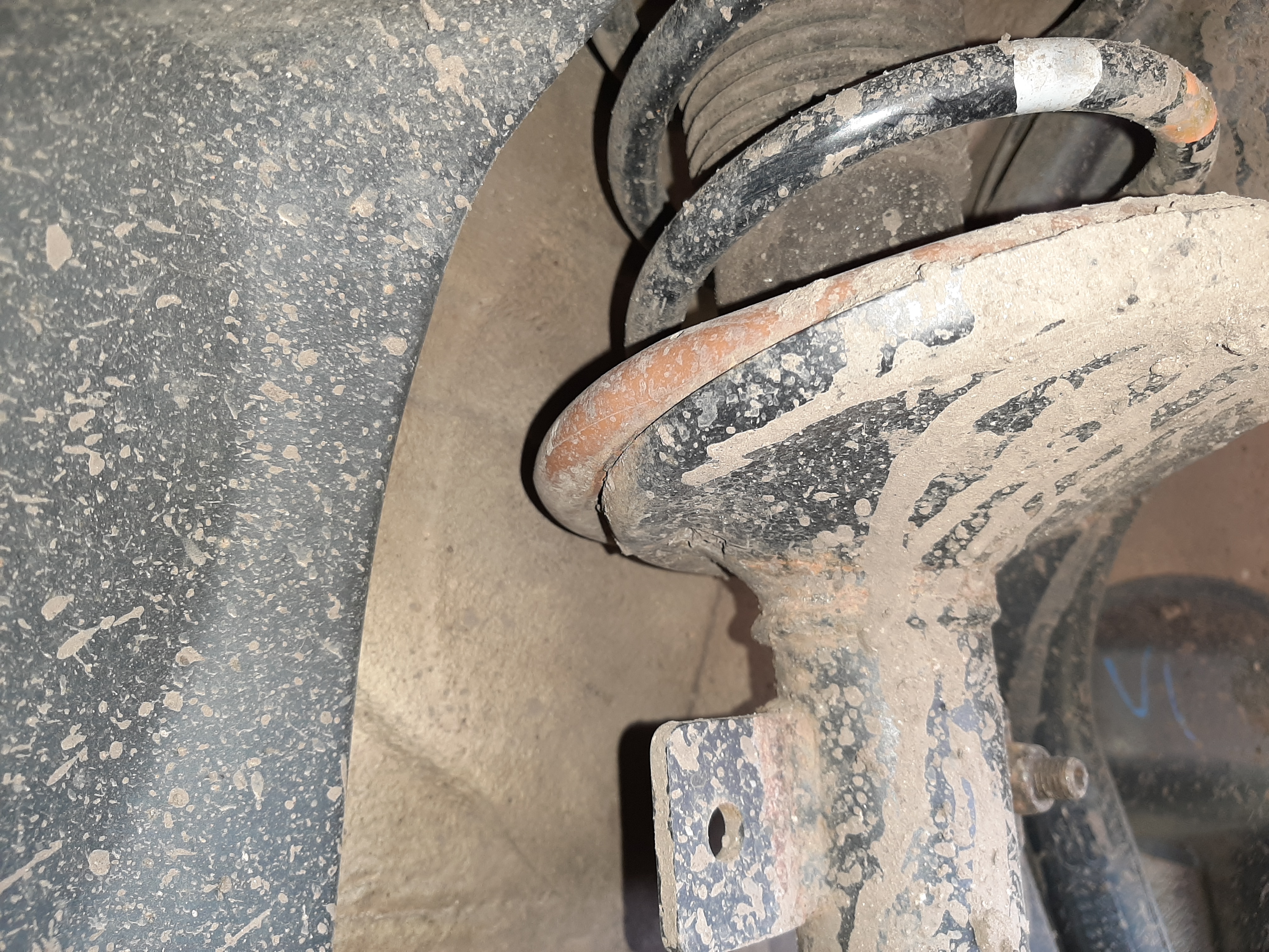

Jora Jora Jora Jora
Она сломалась?

Она сломалась?
Похоже на то.

Сообщений: 1,296
Она сломалась?
фотка так себе- видно виброшумопоглощающий чехол пружины не на месте.

Она сломалась?
Если виток сломался, то он должен шевелиться и,возможно, стучать при движении.
Нашел у себя картинку, но она с другого ракурса

Jora, скорее всего сломалась. А виток держится за счёт резинового кембрика.

Jora Jora Jora Jora
На ощупь где-то внутри чехла сломалась, с полвитка.
У меня так же было. Пружины под замену.Однозначно.
