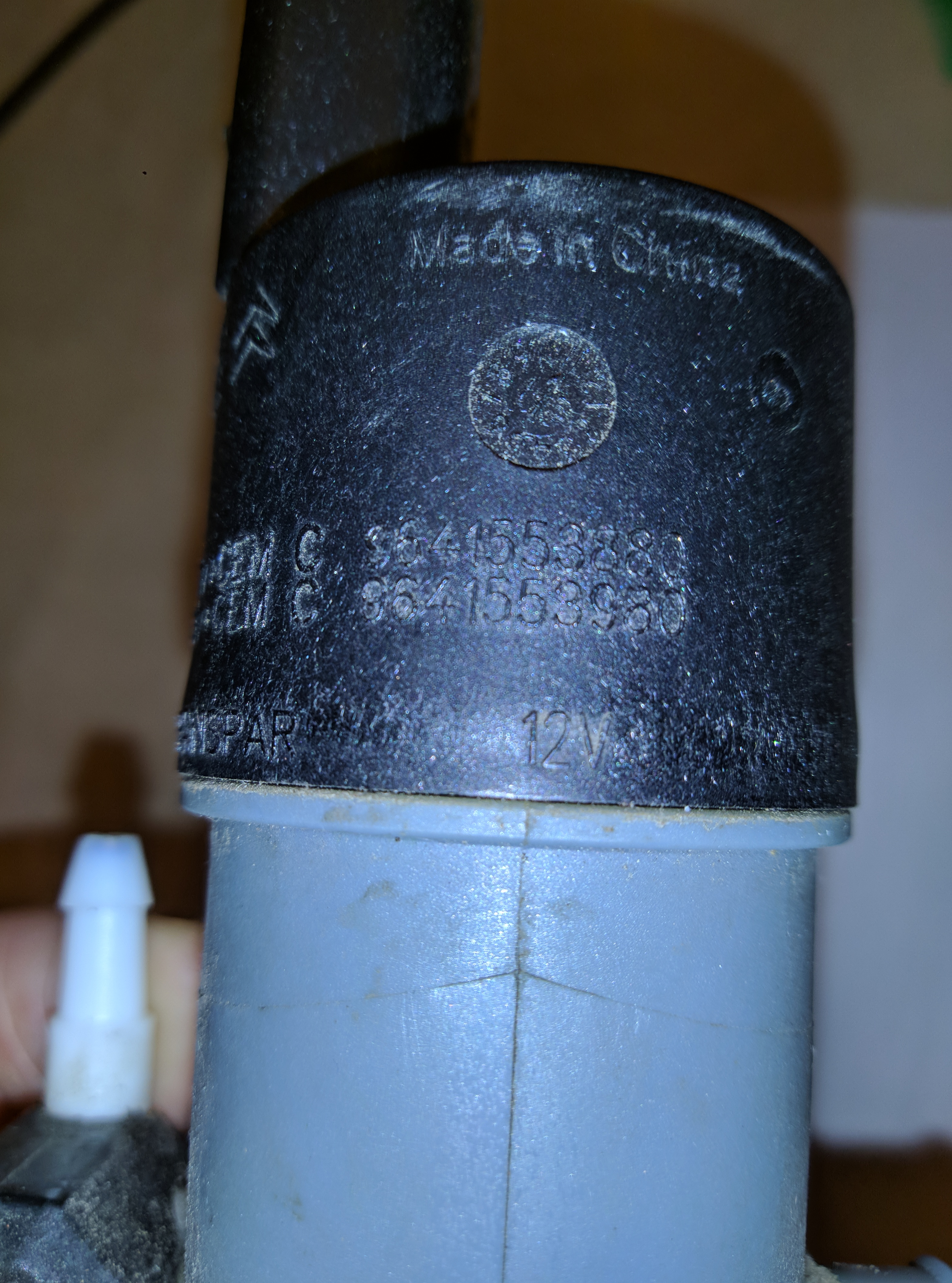

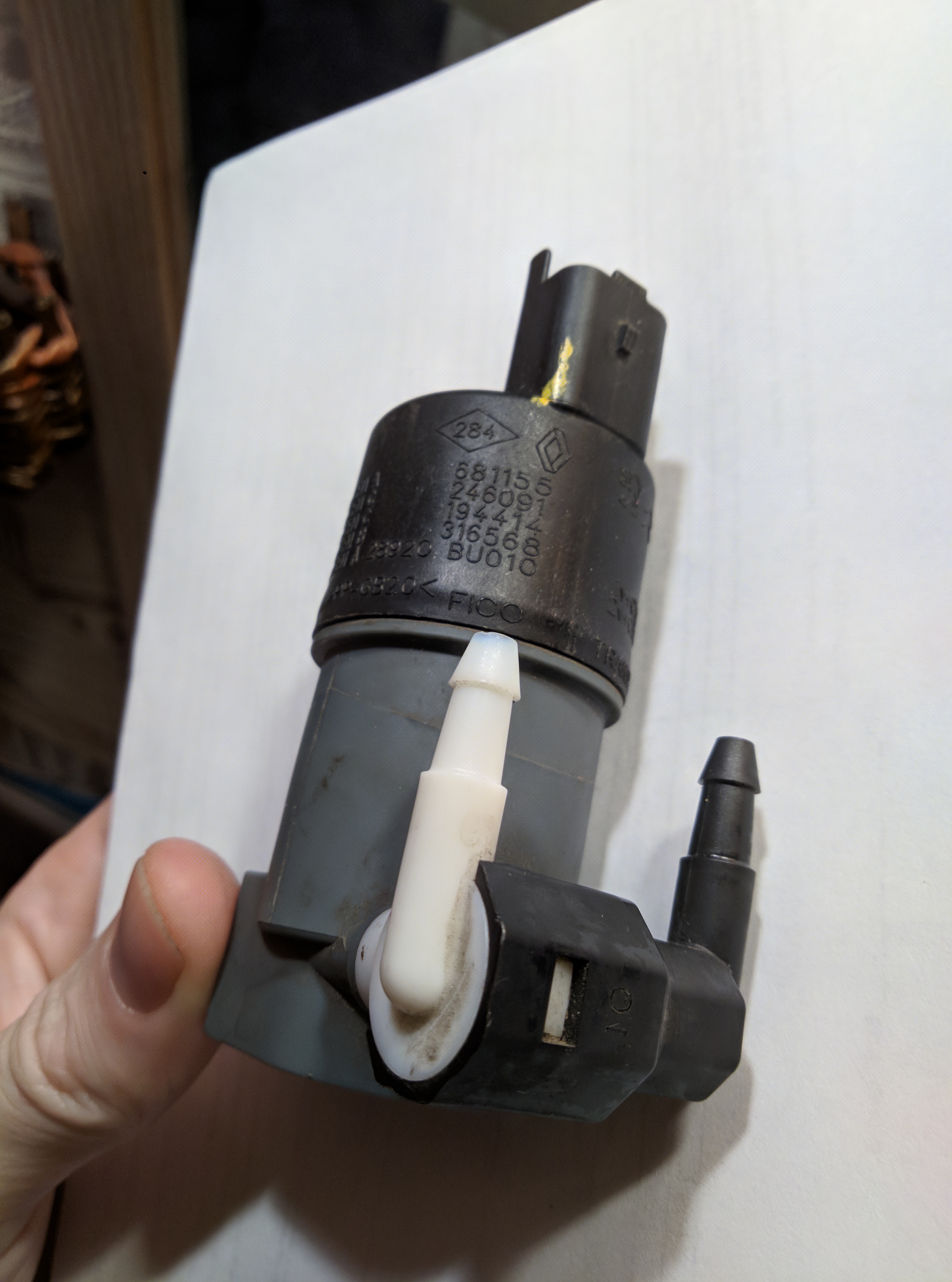

Номерок нового не записал. Но вот на старом штатном насосе стеклоомывателя несколько номеров.

Номер оригинала от фазы-1 Насос омывателя - 6001549444
Дерзайте.

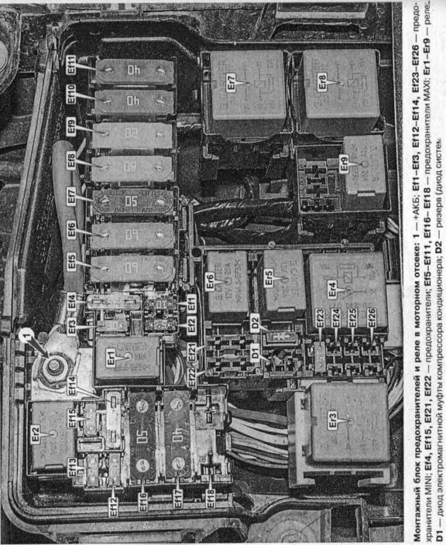

Подскажите, есть нормальная схема расположения реле и предохранителей под капотом? По всему интернету одна и таже схема, и почему-то никого не смущает, что на фотке блока реле и его схеме разное расположение) Причем не хватает реле, которое обозначено, как реле стартера
Вообще интересует реле Er2. В описании это реле звуковой сигнализации (которой у меня нет), а в одном видео мужик замыкая его машину заводил, которая с ключа запускаться не хотела

Знакомый экстасенс (пришлось обращаться к нему т.к. в вашем профиле нет описания авто, а схемы разные для годов выпуска и комплектаций) говорит: это дастер, с зимним комплектом, рестайл, не дизель, с блоком реле-предохранителей [597];
реле Er2 ? - реле стартера [232], смотрите на соседнем форуме "рестайлинг схемы Дастера" 071_A3.pdf.

Сообщение от Golden_Gekko Посмотреть сообщение
А Er9 не оно?

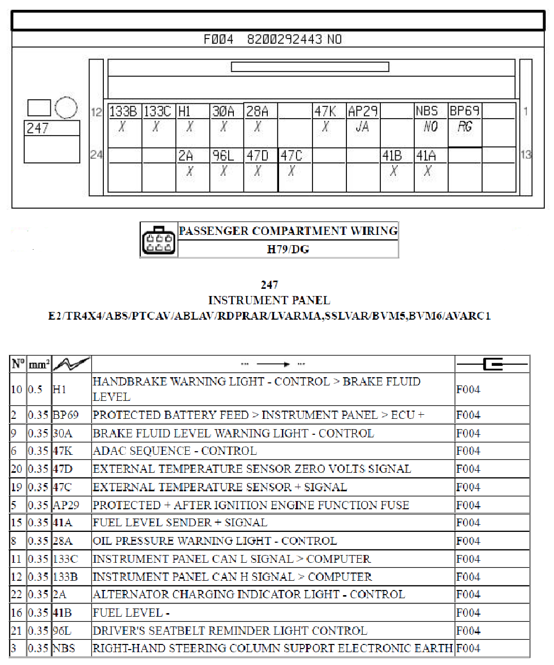

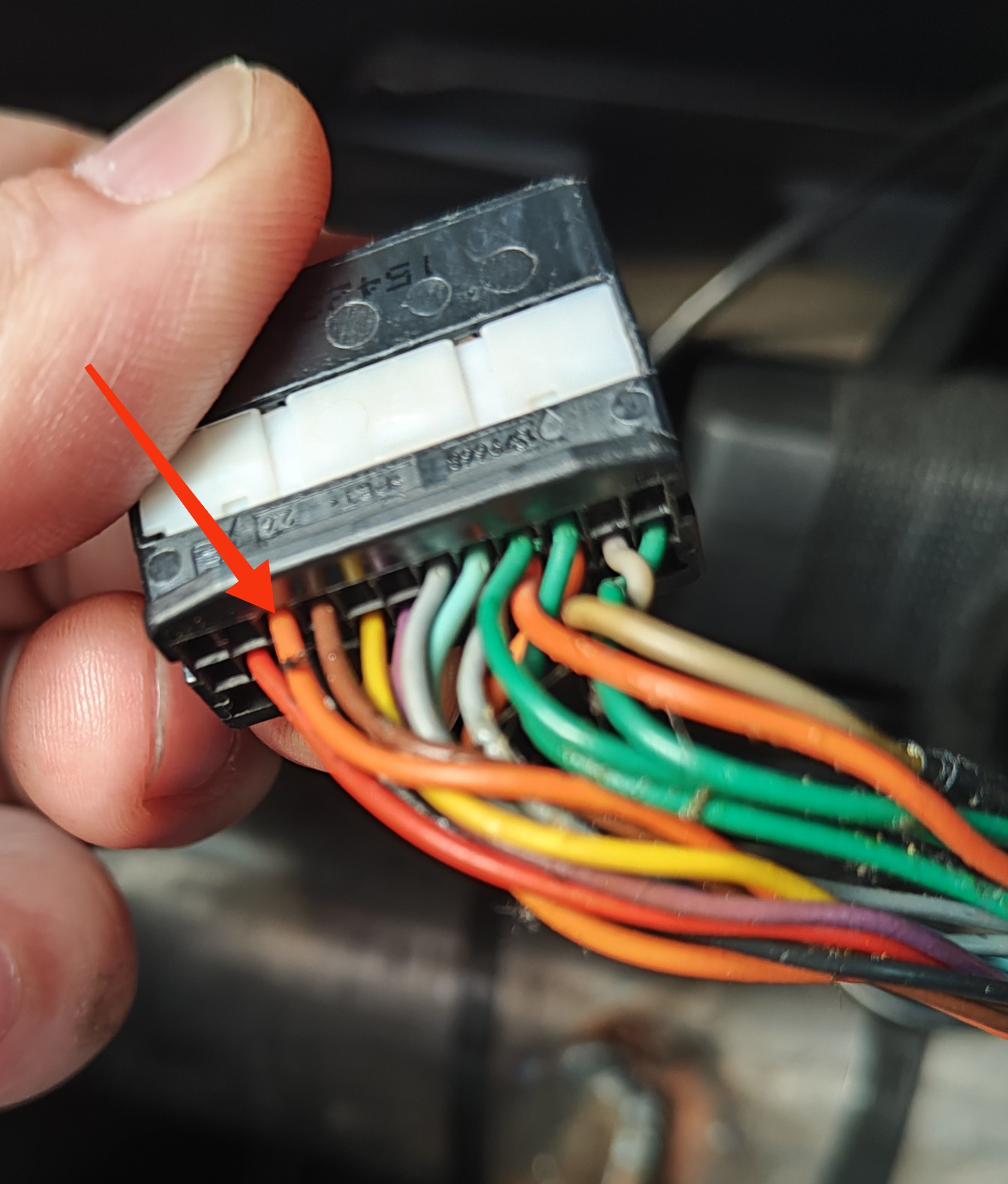

Прошу помощи. Нужно подключить сигналку пандору к проводу датчика уровня топлива. От сигналки идёт провод для этих целей. Вопрос, к чему его подцепить? В шапке есть схема проводов панели приборов. Из неё я понял, что это оранжевый провод (см фото). На просторах интернета тоже нашёл фото, которое подтверждает мои мысли. Поправьте, верно ли я рассуждаю?
Добавлено:
Подключил к указанному проводу - всё работает, можно использовать эту инструкцию
