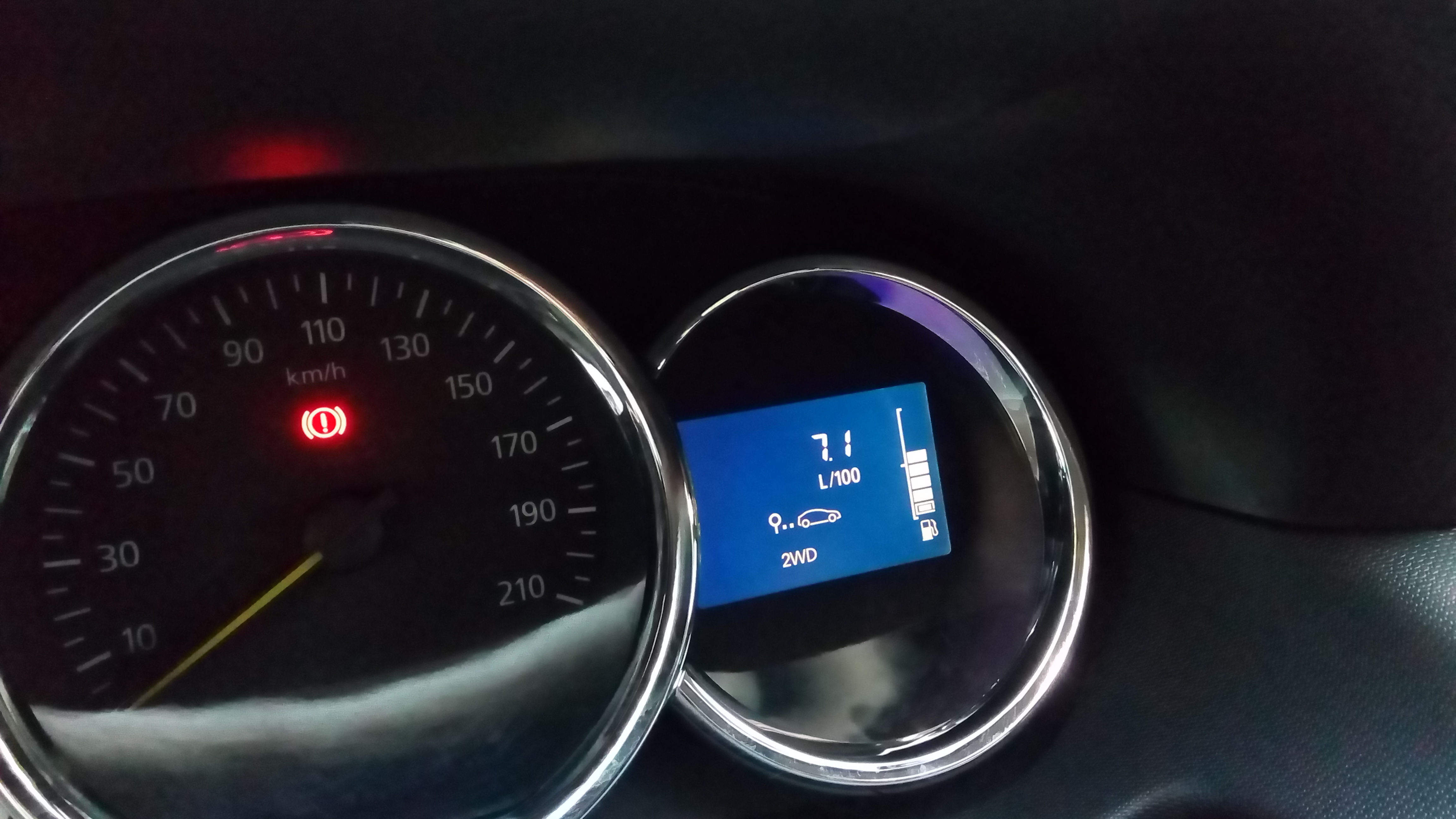

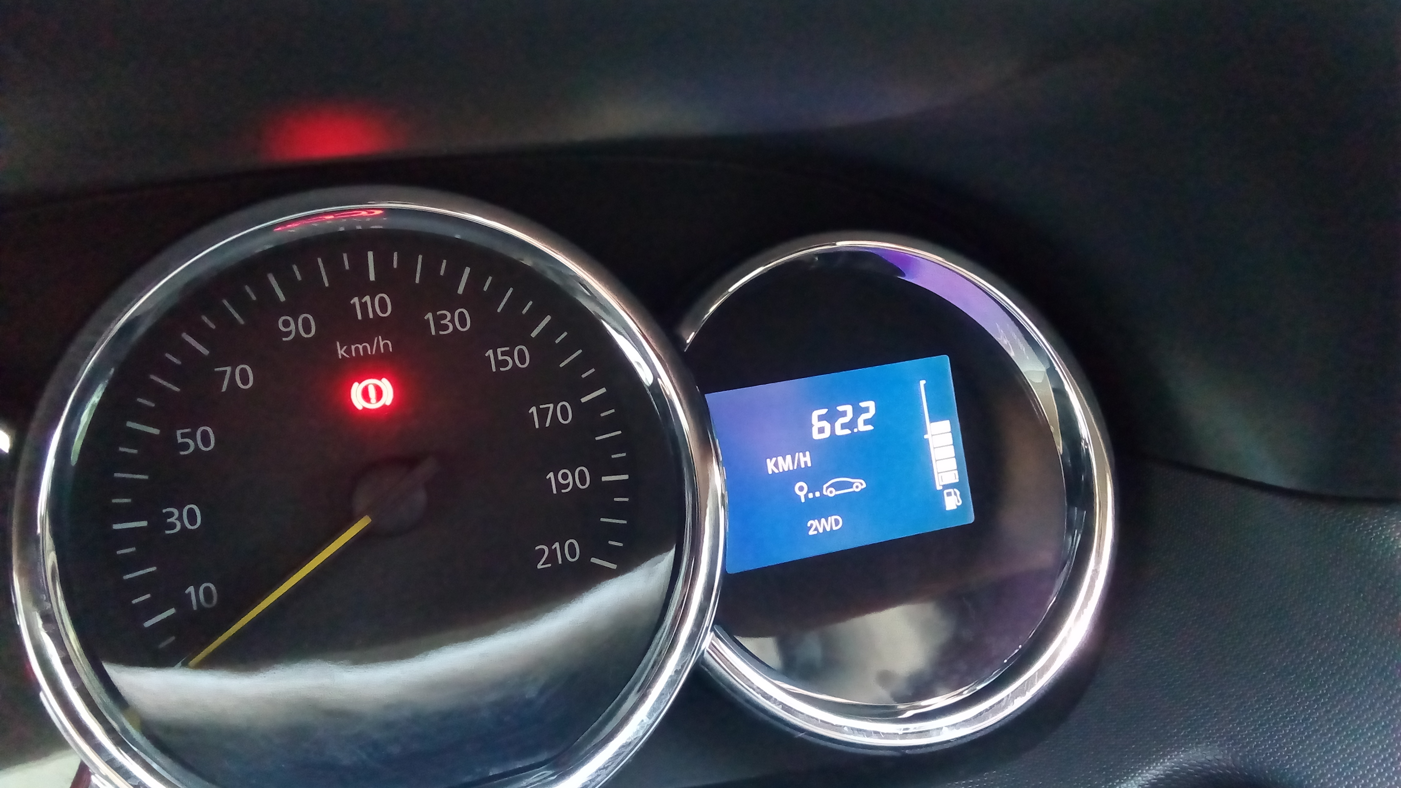

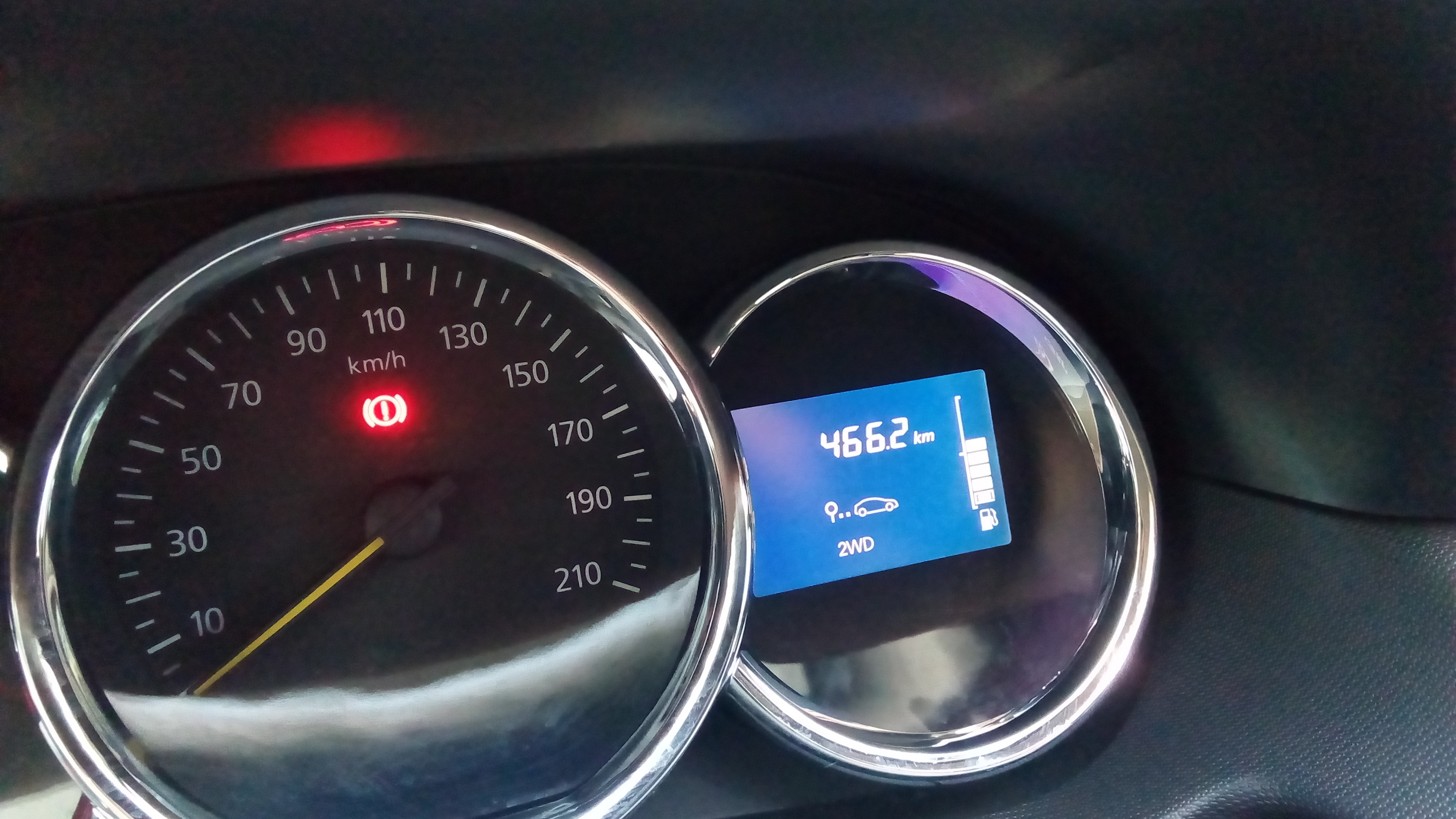

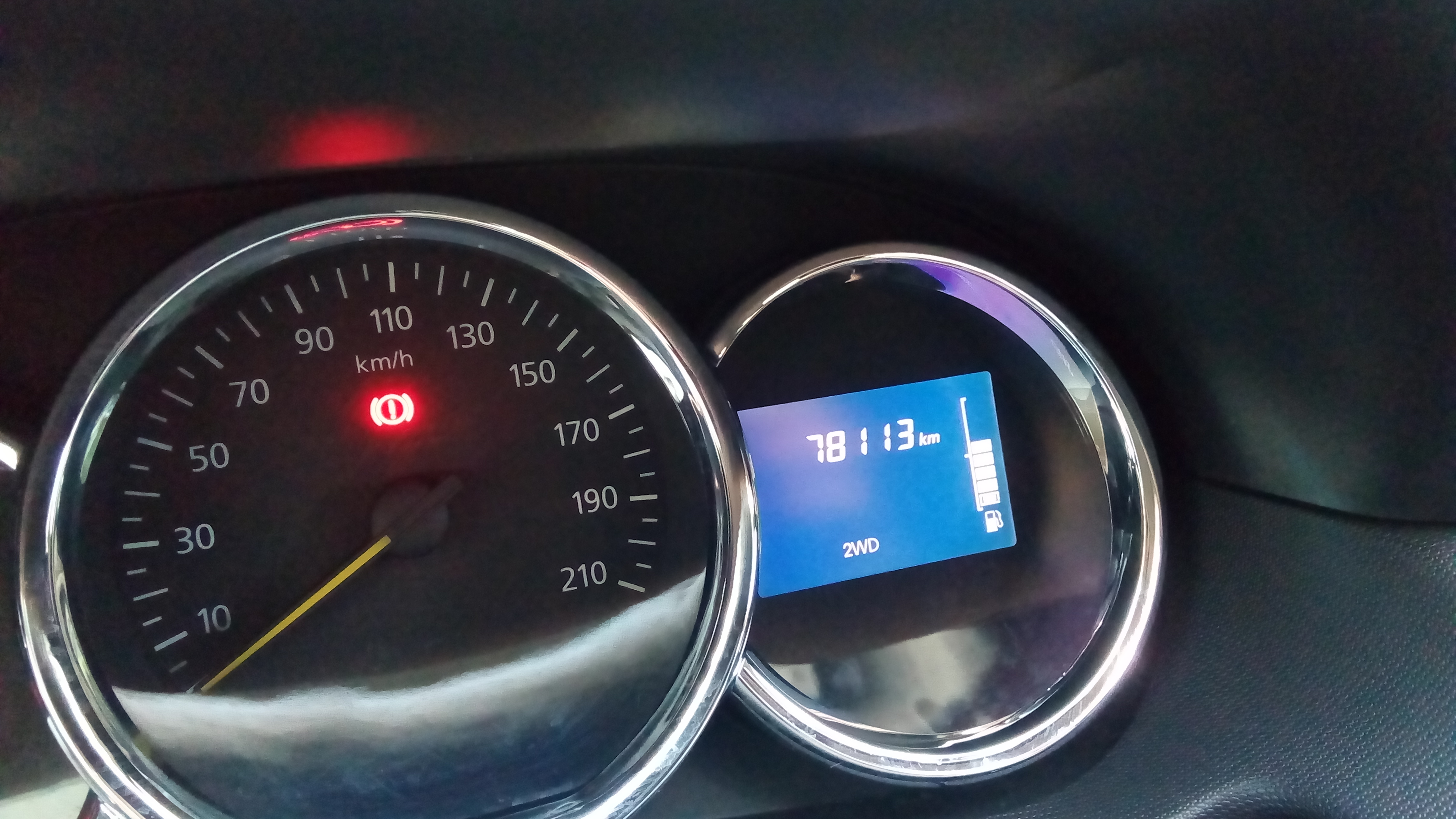

По умолчанию Расход
У меня 7.1 л/100 км на Gdrive-100 бензине.

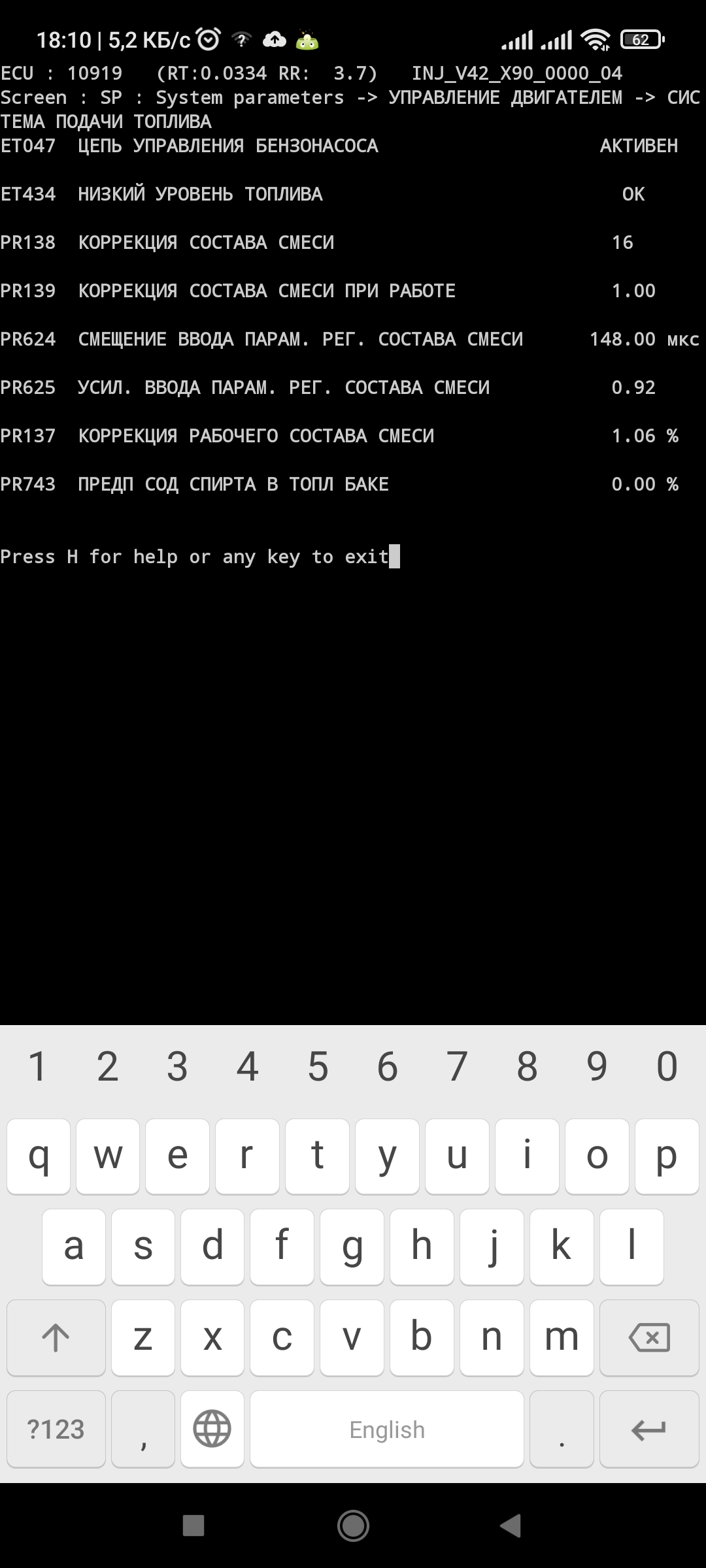

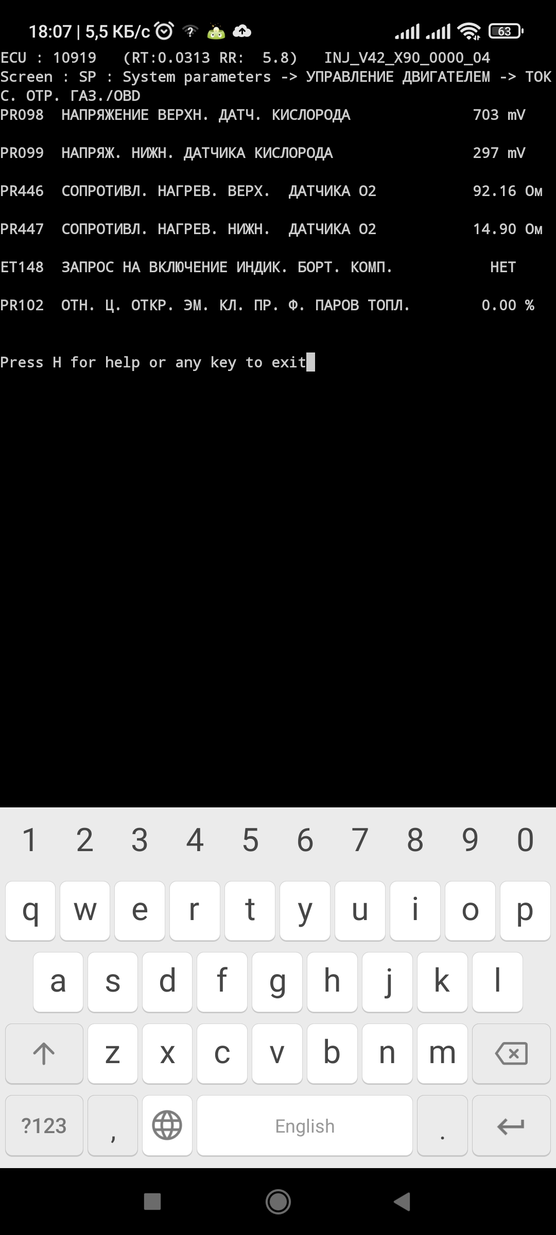

tmk05

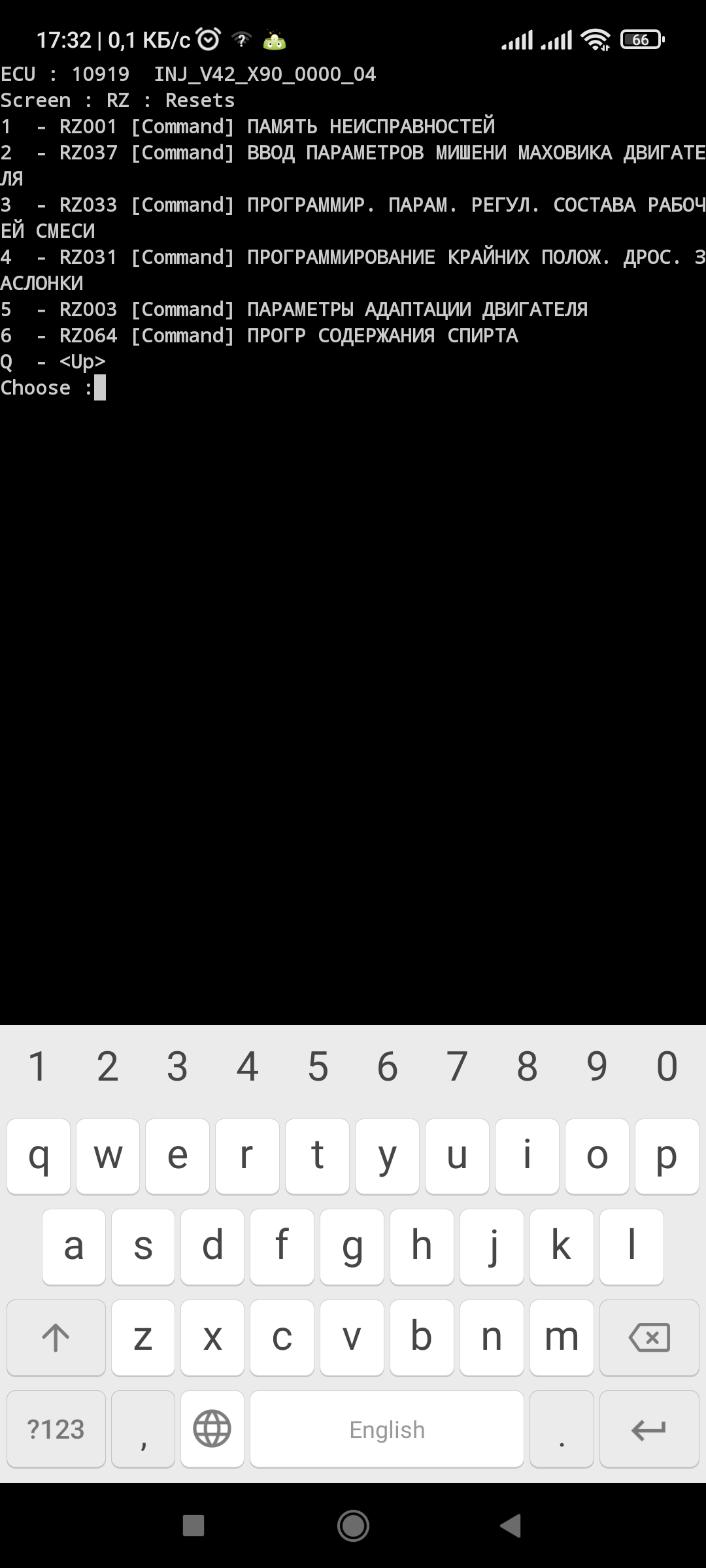

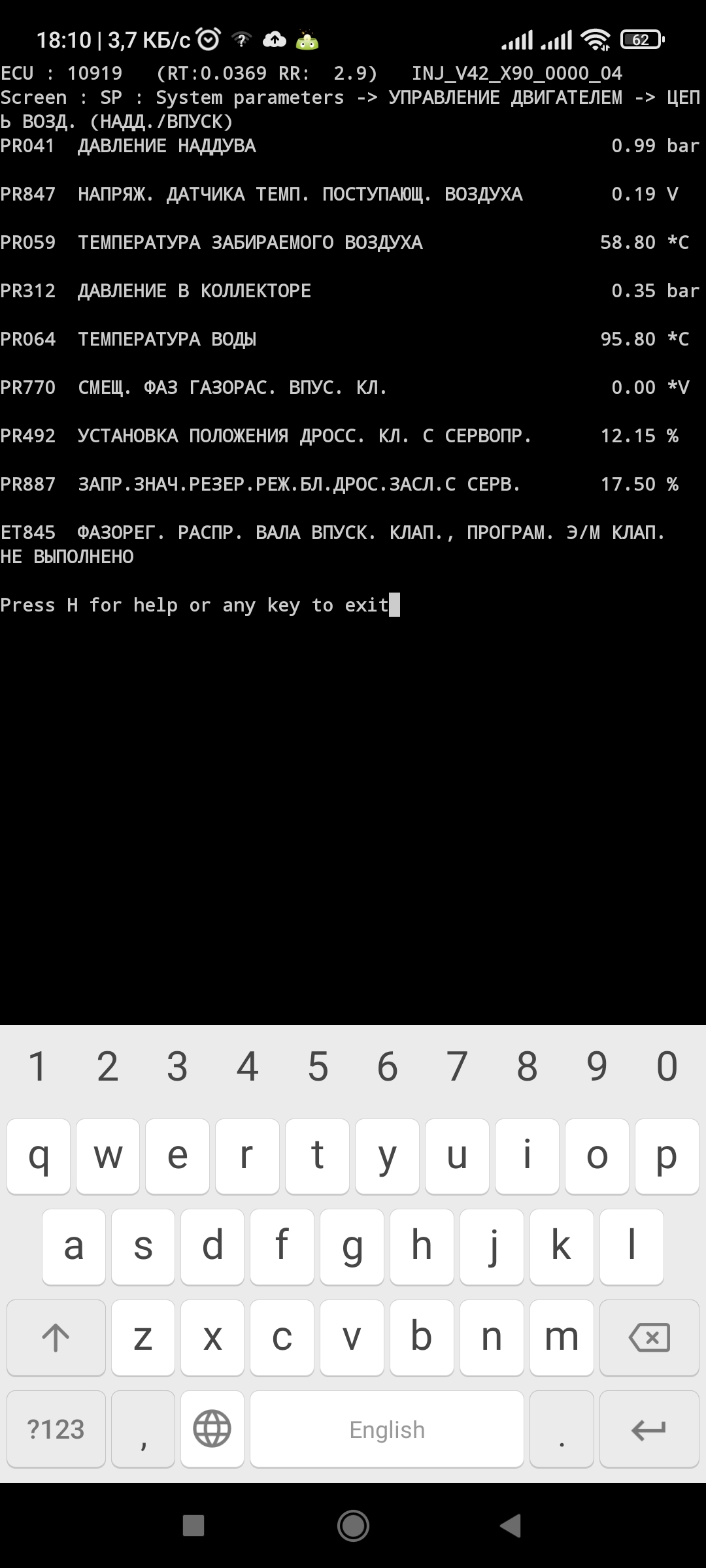

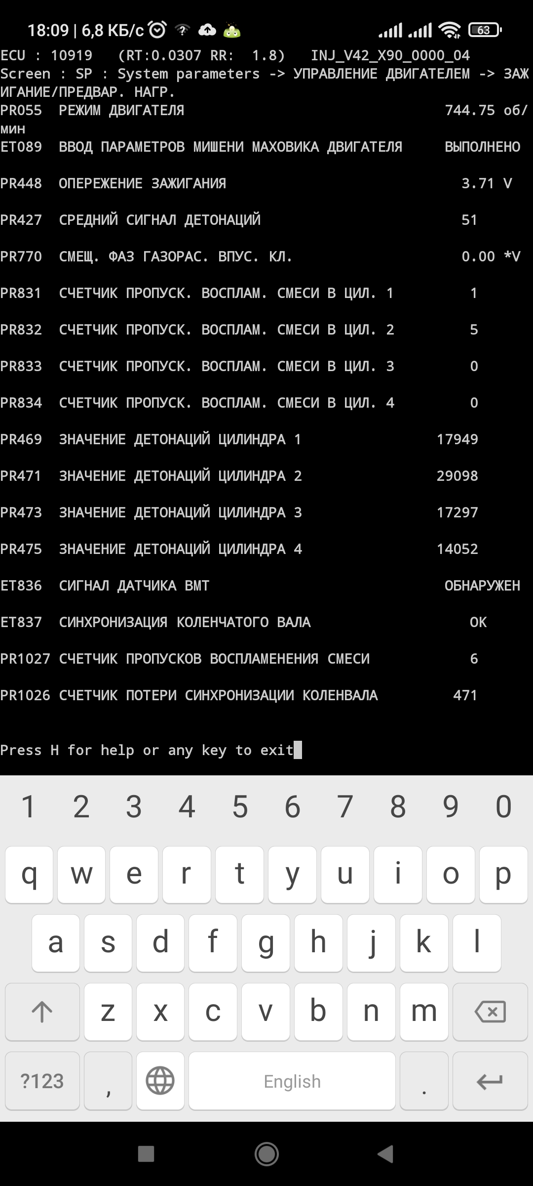

Может у кого была такая проблема: раньше на прогретом двигателе расход на хх показывал всегда 0.8-0.9 сейчас меньше 1.2 не опускается что может быть уже все перепроверил подсосов вроде нет двигатель к4м.
tmk05 вне форума   Вверх Ответить с цитированием
Старый 24.04.2022, 16:29   #330
tmk05
Имя: Михаил
Регистрация: 07.04.2022
Адрес: Челябинск
Авто: Daster k4m полный привод
Сообщений: 2
tmk05
Сообщение от tmk05 Посмотреть сообщение
Вот смог подключится и посмотреть параметры может кто подскажет
