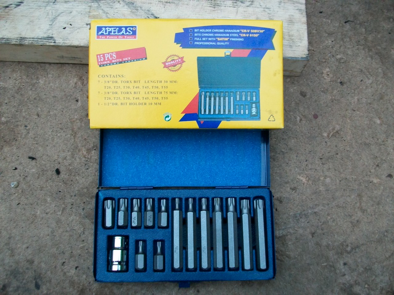

Снял свой барабан (2л, 4х4), и сделал несколько фотографий. Возможно кому то пригодится... для наглядности.
