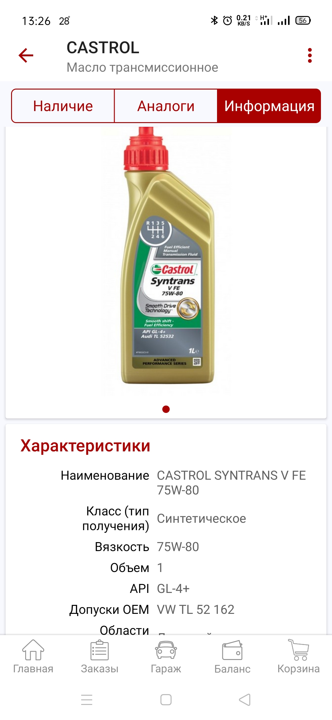

Всем добра! Пробег 164 т.км. Заводское масло в КПП заменил в 60т.км на Кастрол. Потом ещё раз Кастрол в 100т.км. Вот сейчас думаю опять Кастрол, но что-то не жалуют его на форуме, а почему? Кастрол по температурным характеристикам Эльфу значительную фору даёт. Может что-то я пропустил?
