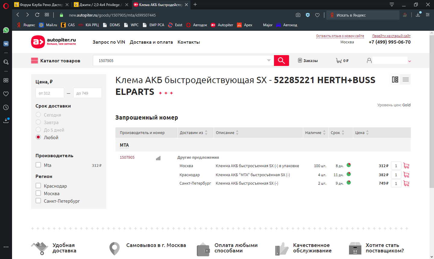

Ну, если трёхсот рублей не жалко...
Старый 18.09.2019, 16:43   #115
Где такая цена?
Старый 18.09.2019, 16:54   #116
Я в carex.su брал за 305, но сейчас там минимум 320 выдаёт. Можно в Автопитере глянуть, там она за 312 бьётся. А вообще, разброс цен на эти клеммы весьма приличный.
Старый 18.09.2019, 16:57   #117
А, это не московский магазин. В мск от 600р.
Старый 18.09.2019, 17:11   #118
В Автопитере тогда посмотри. У меня регистрация там с точкой выдачи в СДЭКе на Войковской, и там цену 312 выдаёт.
