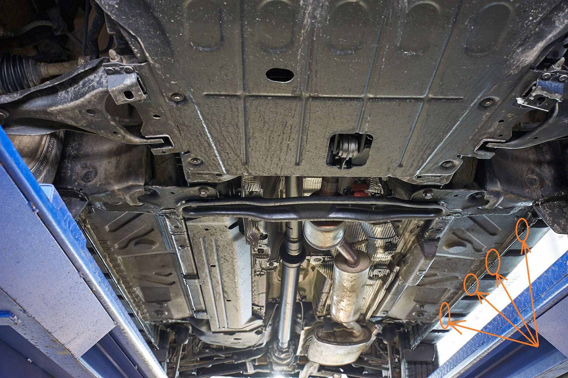

Заливал вчера в пороги мовиль и обратил внимание, что он вытекает снизу через отверстие во шве. Отверстие не выглядит случайным, и вроде бы как их там несколько одинаковых, но течёт только из одного, остальные то ли забиты грязью, то ли чем-то заделаны.
Что думаете, оставить его или на всяк случай герметиком замазать?
добавил фото

Отверстия специально делают для стека воды и вентиляции, иначе сгниет всё намного быстрей.

Т.е. их наоборот, желательно прочистить?

Желательно, если получится, только не металлом типа отвертки, а деревянной или пластиковой палочкой.
