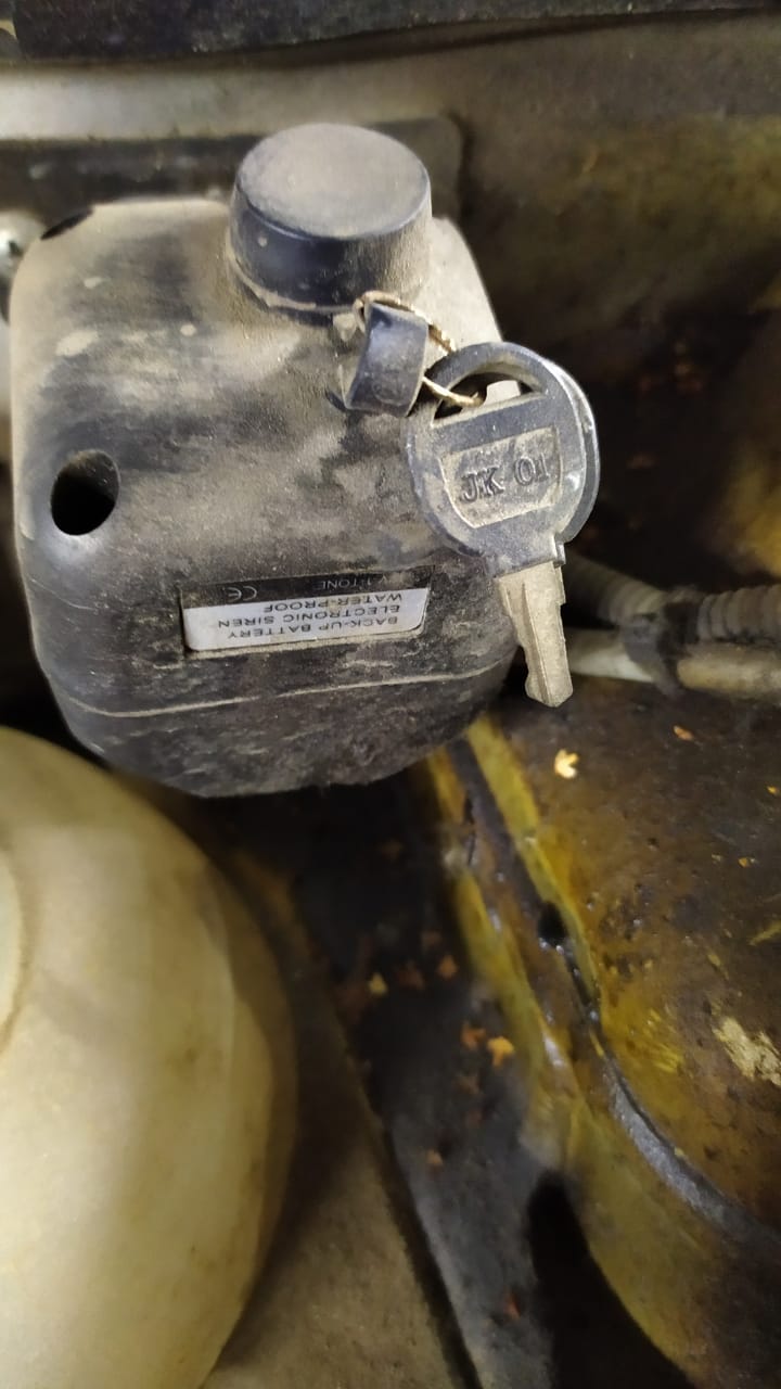

Главное чтоб вот так не поставили сирену, оставив ключи на память....Чтоб не потерять
Ставили дилеры АВТОВАЗА на Ларгус
