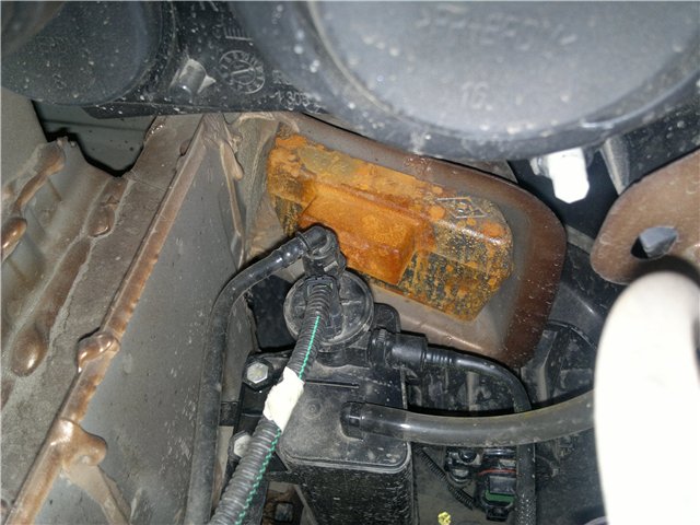

Всем привет.Сегодня повнимательней осмотрел машину 2.0л 4*4,после 1000 км пройденного пути,еще раз заглянул под капот и очень огорчился внутри под правой фарой ржавую болванку(как я понял как балансир)просто ржавая
болванка формы кирпича прикреплена к корпусу авто и с нее подтеки ржавчины видны на корпусе авто,хоть бы покрасили
работнички ..........,и это "рено".И может кто объяснит зачем она там?

Андрей2, почитай бортовик Кубика)) он её ужо изучал.
Старый 10.04.2013, 18:27   #3
Сообщений: 11,395
Балансир чего????? Фото можно для предметного разговора?

Кубик ее уже снимал. Но потом поставил на место.

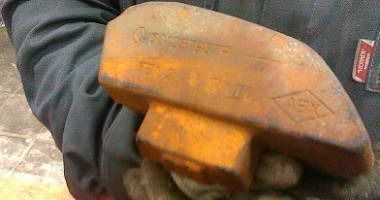

Вот эта хрень из бампера

А зачем она?
Старый 10.04.2013, 21:51   #9
Авто: GAC GS8 2024г
Сообщений: 9,984
Кто че лепит.. но единое типа мнение болванка -балансир
АВТОСЕРВИС разных марок авто
Старый 10.04.2013, 21:52   #10
Сообщений: 11,395
Чего-то туплю...балансир ЧЕГО?*
Старый 10.04.2013, 21:53   #11
А зачем она?
Катодная защита кузова автомобиля от коррозии.
Даже небольшая царапина на лакокрасочном покрытии кузова автомобиля может положить начало разрушительному процессукоррозии. Причем, борьба скоррозией – дело не простое. Не смотря множество существующих методов, таких как применение различных мастик, антикоров и покрытий, нельзя сказать, что проблема решена. Немалую лепту в борьбу с ржавчиной внес метод, так называемой « катодной защиты ». Сущность катодной защиты кузова автомобиля состоит в том, что на защищаемую деталь подается отрицательный электрический потенциал. Такой метод применяется уже давно, в частности на флоте, для защиты корпуса судна от коррозии, а также для защиты подземных трубопроводов. Например, для защиты трубопровода, на некотором расстоянии от него закапывают анод, ролькоторого выполняет металлическая болванка. Кэтой болванке подключают "плюс" от источника постоянного тока, а к металлической трубе трубопровода, которую нужно защитить -"минус". В результате такого подключения, защищаемая поверхность становится эквипотенциальной, то есть, на защищаемой детали протекает только катодный процесс, и саморастворение катода непроисходит. Другими словами, корродирует не защищаемая деталь, а анод, который так и называют – «жертвенный электрод». Для защиты автомобиля от коррозии применяют тотже принцип, где роль катода выполняет кузов автомобиля. Реализации метода катодной защиты кузова автомобиля от ржавчины, могут быть самые различные, как в плане технического исполнения, электрических схем, так ив плане материала, из которого изготавливают«жертвенные электроды» иих количества. Но, главное, во всех схемах, то, чтобы металлу кузова сообщался отрицательный потенциал в 0,1…0,2 В. Больший потенциал практически не улучшает степени защиты, а даже наоборот, может стать причиной усиления коррозии. Как правило, устройство катодной защиты состоит из электронного блока со световой индикацией работы прибора, и защитных электродов, в виде прямоугольных или круглых пластин. Роль источника тока выполняет автомобильный аккумулятор. Обычно ток, потребляемый таким устройством катодной защиты небольшой, примерно такой же, какой потребляют часы в автомобиле, соответственно работать защита будет даже если аккумулятор в автомобиле сильно разряжен. Как показывает практика, правильное применение этого способа защиты от коррозии является довольно эффективным и простым в применении, однако, катодная защита вовсе не означает, что при её использовании можно отказаться от антикоррозионных покрытий кузова.
Подробно здесь http://www.neon-san.ru/korozia.htm
Для реализации протекторной защиты необходимо протектор плотно закрепить на чистой поверхности защищаемого металла. Если на эту конструкцию будет воздействовать влага, то в соответствии с приведенной выше химической реакцией электроны протектора будут переходить в защищаемый металл и на катоде (корпусе автомобиля) начнется выделение водорода. Ионы протектора, соединяясь с кислородом (гидроксильными группами ОН), вызывают окислительную реакцию, которая приводит к появлению гидроокиси того металла, из которого сделан протектор Таким образом обеспечивается катодная защита корпуса автомобиля до тех пор, пока протектор полностью не разрушится вследствие коррозии. После этого, как и положено, начнет корродировать корпус автомобиля.
Необходимо отметить, что данный метод защиты корпуса автомобиля уже используется как в отечественной, так и в зарубежной практике. В частности те части кузова, которые подвергаются наибольшему воздействию влаги изготавливаются из стали с одно или двусторонним цинковым покрытием толщиной около 0,08 мм. При скорости коррозии цинка порядка 0,02 мм/год этого покрытия в нормальных условиях (без его повреждения) хватает на несколько первых лет эксплуатации автомобиля.

Skipper-Влад, не, это не магниевый анод, он не забирает коррозию на себя, он уже ржавый, это усилитель простой

Gamer762, исходя из множества информации - это именно анод... Но утверждать не буду, а по поводу балансиров, хм... ни одного подтверждения не встречал...
Старый 10.04.2013, 22:05   #14
Сообщений: 11,395
Сообщение от Gamer762 Посмотреть сообщение
У меня вынос мозга....усилитель чего? зачем он, смысл его? Чисто поржать? Посмотрю у себя в Коляне...может и у меня есть...

Видел на пароходах на днище цинковые болванки для уменьшения коррозии метала подводной части так они не ржавые были
нету на этой железяки цынка

Цинк на кузове...

Вот они и цвести начинают через год как одуванчики весной...
ЗЫ не помню где, но попадалась инфа (то ли от авторевю, то ли за рулем) что это именно анодная защита
