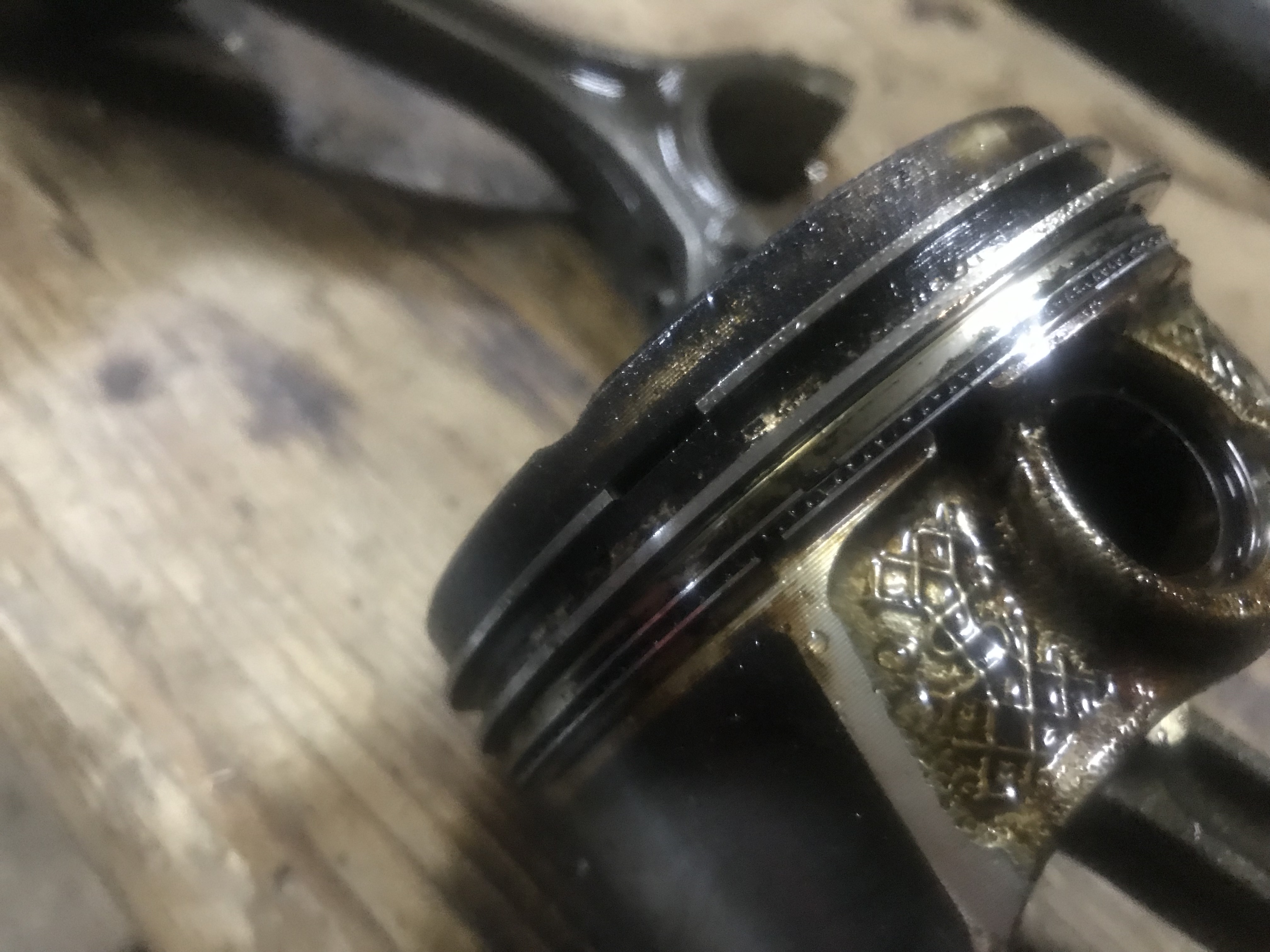

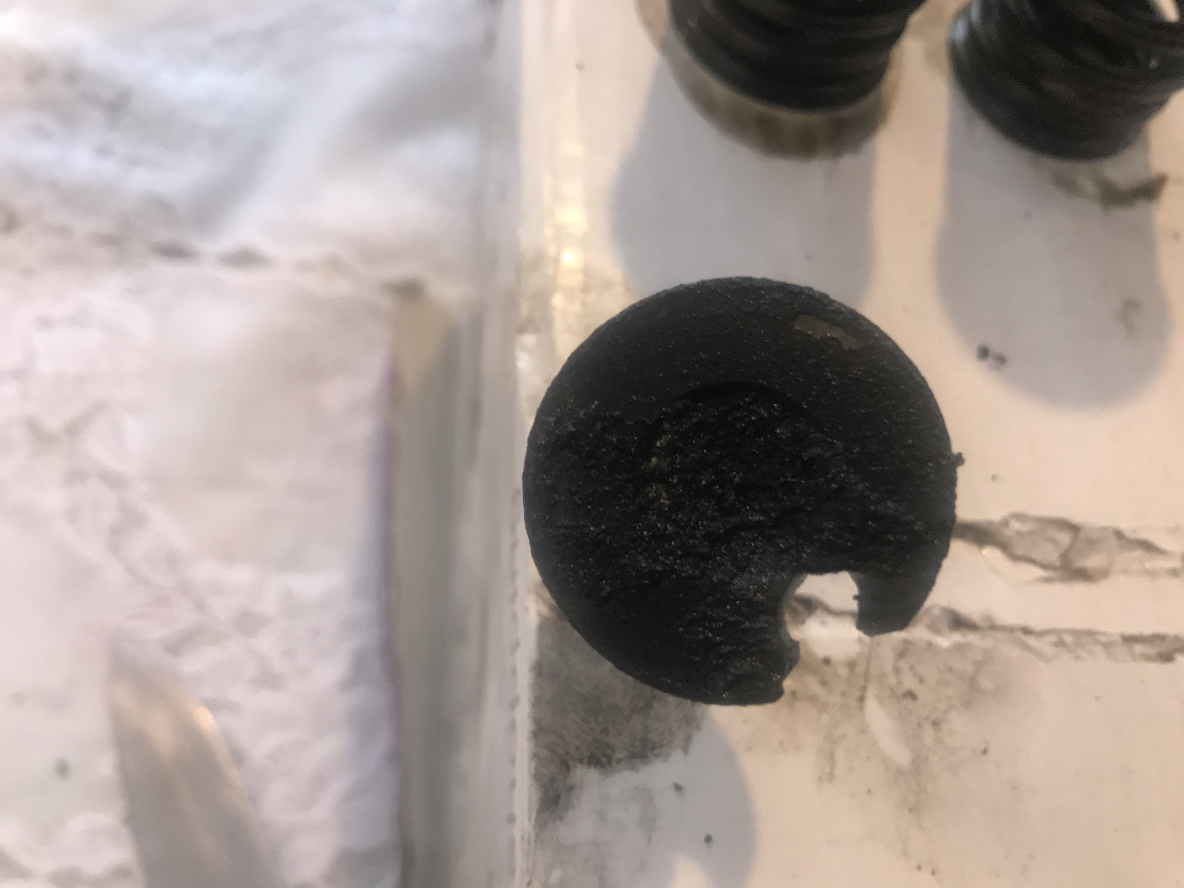

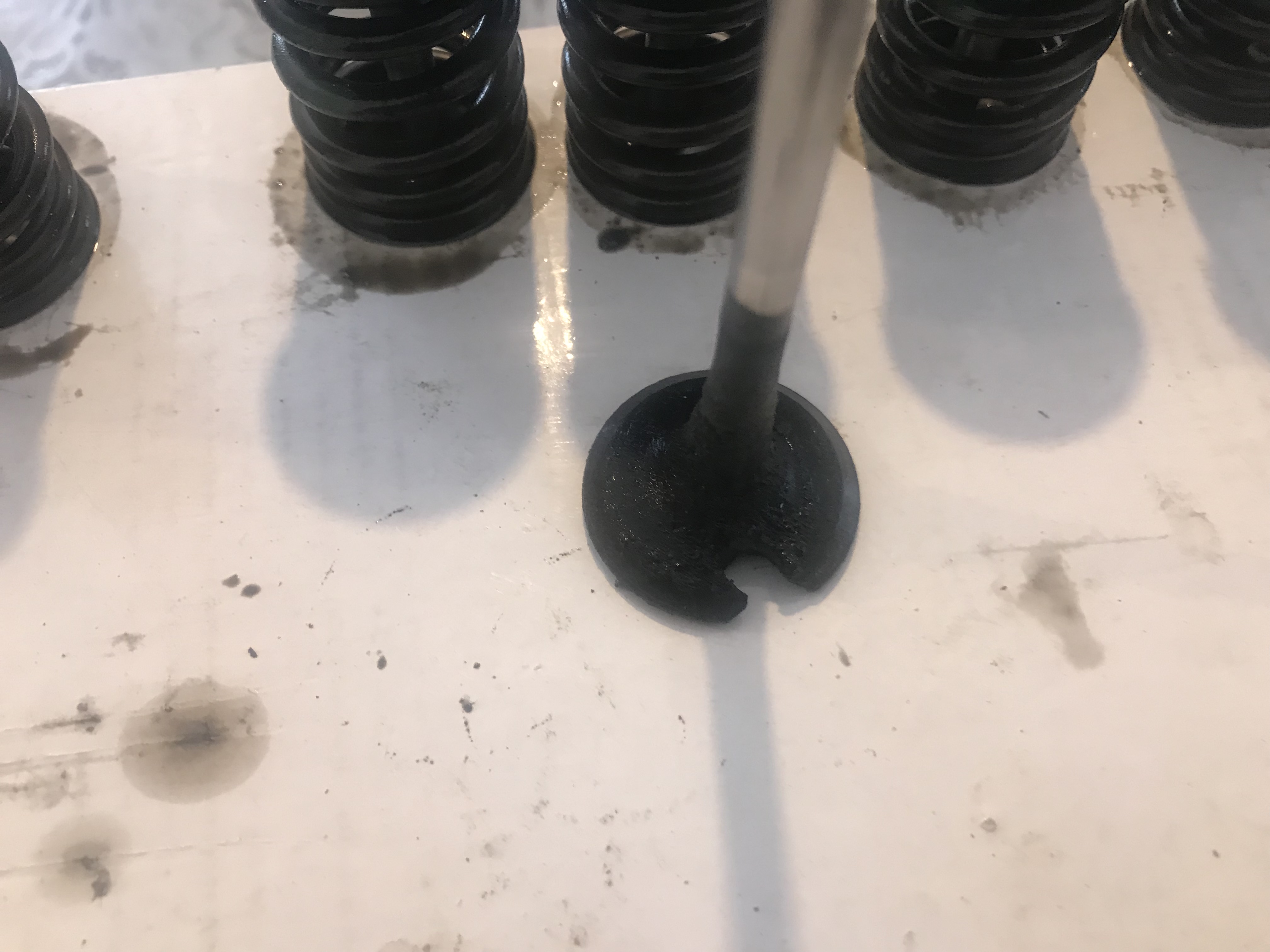

замер компрессии показал 14 16 0 14
вскрытие показало прогорел выпускной клапан
пробег 98 машина 14 года
подъедал масло литра 2 на 7500
достал поршня кольца компрессионные разведены примерно 90 градусов
а масло съемное в 1 и 4 миллиметров 10 во 2 точно в линия и в 3 миллиметров 50

Не похоже это на завод. Ощущение, что кто-то лазил в двигатель. Возможно кольца и меняли, поскольку масло жрал.
Аппетит - жесть. Сочувствую. Успехов в восстановлении.
С таким масложором предлагаю и катализатор проверить. Его маслом закидало походу.

А точно пробег оригинальный? Уж слишком много как то жрал масла

машина в одних руках с двигателем до этого не чего не делал

ывф, быстро как-то укатался двигатель. Странно.

ывф, сочувствую. Но симптомы были и раньше судя по всему (тот же аппетит масляный). Но присутствует явное ощущение вмешательство в двигатель. Будто перед продажей дилер зачем-то залез в двигатель, иначе бы мы с такой расстановкой колец все масло оптом закупали на долив. А так похоже подпекал масло на поршнях, потом залегли маслосъемные сначала на 2 цилиндре, потом в 1 и 4. Дальше аппетит, а потом нагар на выпускном клапане, локальный перегрев и трещина (хотя может и брак, не везёт так до конца), дальше конец.
