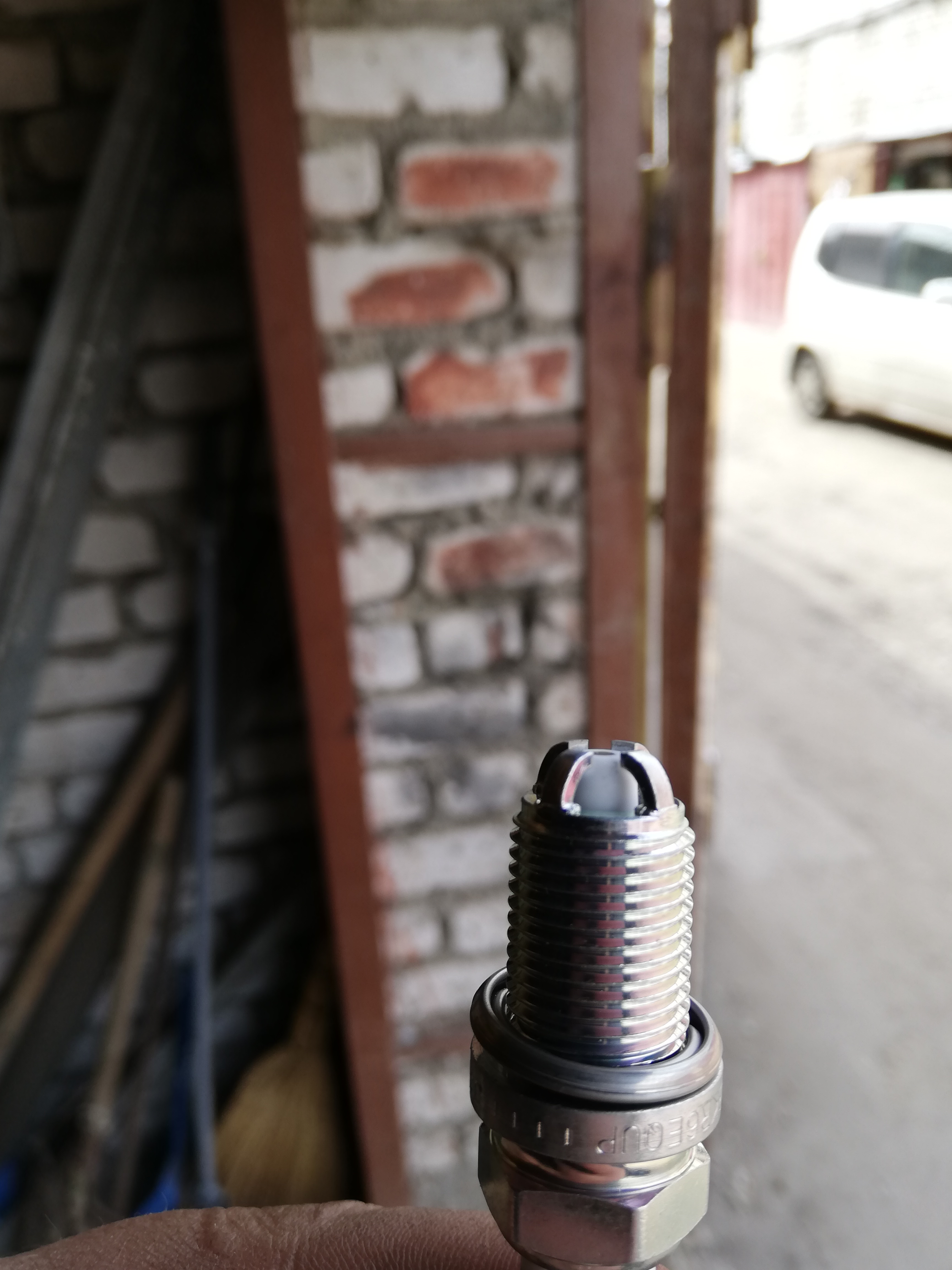

Поставил свечи под ГБО ngk BKR6EQUP, посмотрим как пойдут.

А я просто раз в полгода меняю обычные свечи DENSO К20ТТ - недорого и эффективно!!!

pdm, да я не спорю. Внутренний голос достал меня, говорит "искра под газовую смесь должна быть другой! Более искристой!" Когда разницы не почувствую, то я ему при случае подзатыльник отвешу.

Сообщение от pdm Посмотреть сообщение
Я тоже раз в 15т но кажется можно и дольше ездить.Свечи почти в идеале...Свечи родные...
---------- Сообщение добавлено в 02:44 ---------- Предыдущее сообщение размещено в 02:39 ----------
Я после осмотра думал их вообще не менять но в багажнике уже лежат 2 старых комплекта...Так на всякий случай.Заменил.
---------- Сообщение добавлено в 03:07 ---------- Предыдущее сообщение размещено в 02:44 ----------
По расходу.. экспериментировал на камри с разными свечами,платина иридий... Зазоры менял .Результат такой же или хуже..У нас двс под газ заточен...И я думаю что ничего менять не надо.Даже в инструкции есть целый раздел про газ.

Главное в свечах калильное число и оно должно быть обязательно в пределах инструкции, увеличишь зазор спалишь катушку, в принципе его нужно контролировать если есть желание на свечах экономить так как выгорает металл на электроде и зазор увеличивается, выкрутил щупом замерил если больше подстучал и вперед.
