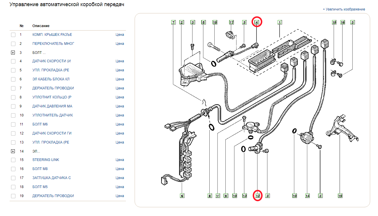

Всем добрый. Т.к. нахожусь далеко от дилеров, больше 1000км, а сам не мастер) Хочу узнать, решил ли кто-то проблему со стрелкой спидометра? Так и не понял, стоит в коробке датчик скорости или просто заглушка? В эмексе по каталогу нашел, что установлено 2 датчика скорости:
77 00 116 378 - Датчик скорости (индуктивн) - 4 на фото
77 00 100 008 - Датчик скорости ги - 12 на фото
Авто 4х2, автомат, 2014г.в.
Если дело в датчике, то какой менять?
brotherhood вне форума   Вверх Ответить с цитированием

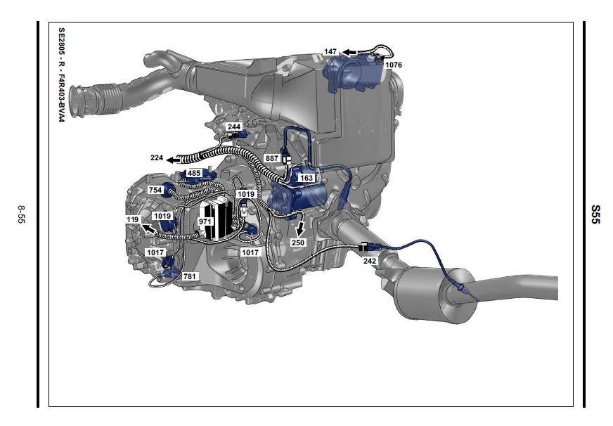

82 00 547 283
Название: F4R 250 датчик скорости..jpg
