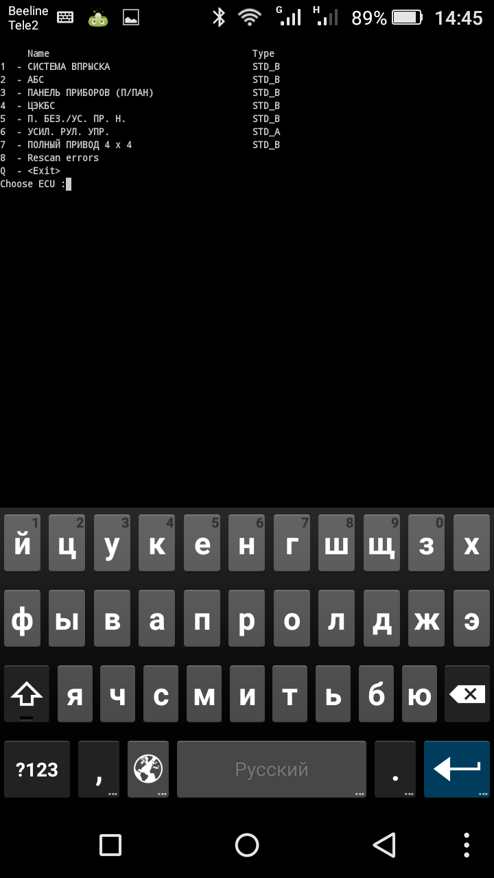

П.4 - Работа со скриптом
  1. Запускаем по выше описанной схеме pyren_4a_launcher.py.
  2. В результате загрузки должен появиться список моделей Рено. Наши дастеры - 38 (Ф1) и 50 (Ф2). В новой версии Clipa имеется также и наш Kaptur:
  3. Выбираем нужный номер и ждем опрос всех блоков. Первый раз будет достаточно долго. В результате получим что-то типа такого (раньше в п.3.3 видели похожую картинку, но это уже для нашей конкретной машины):
