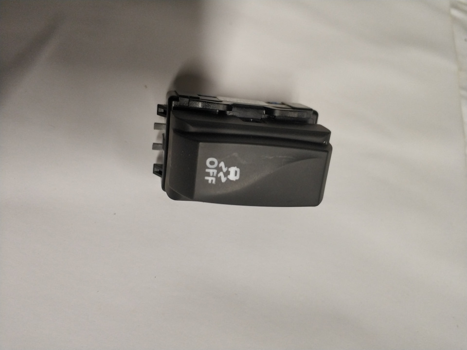

Всем не равнодушным Привет. Ищу профессионалов которые помогут своими силами и знаниями в реализации того что "ни делал ни кто"
Что Я имею: есть самое главное кнопка "ESP", главный тормозной цилиндр под трубки 6 мм, изготовлены на заказ трубки 6 мм из стали и выгнуты по штатным трубкам, датчик угла поворота руля и Блок ABS c ESP (2 bos09-1)

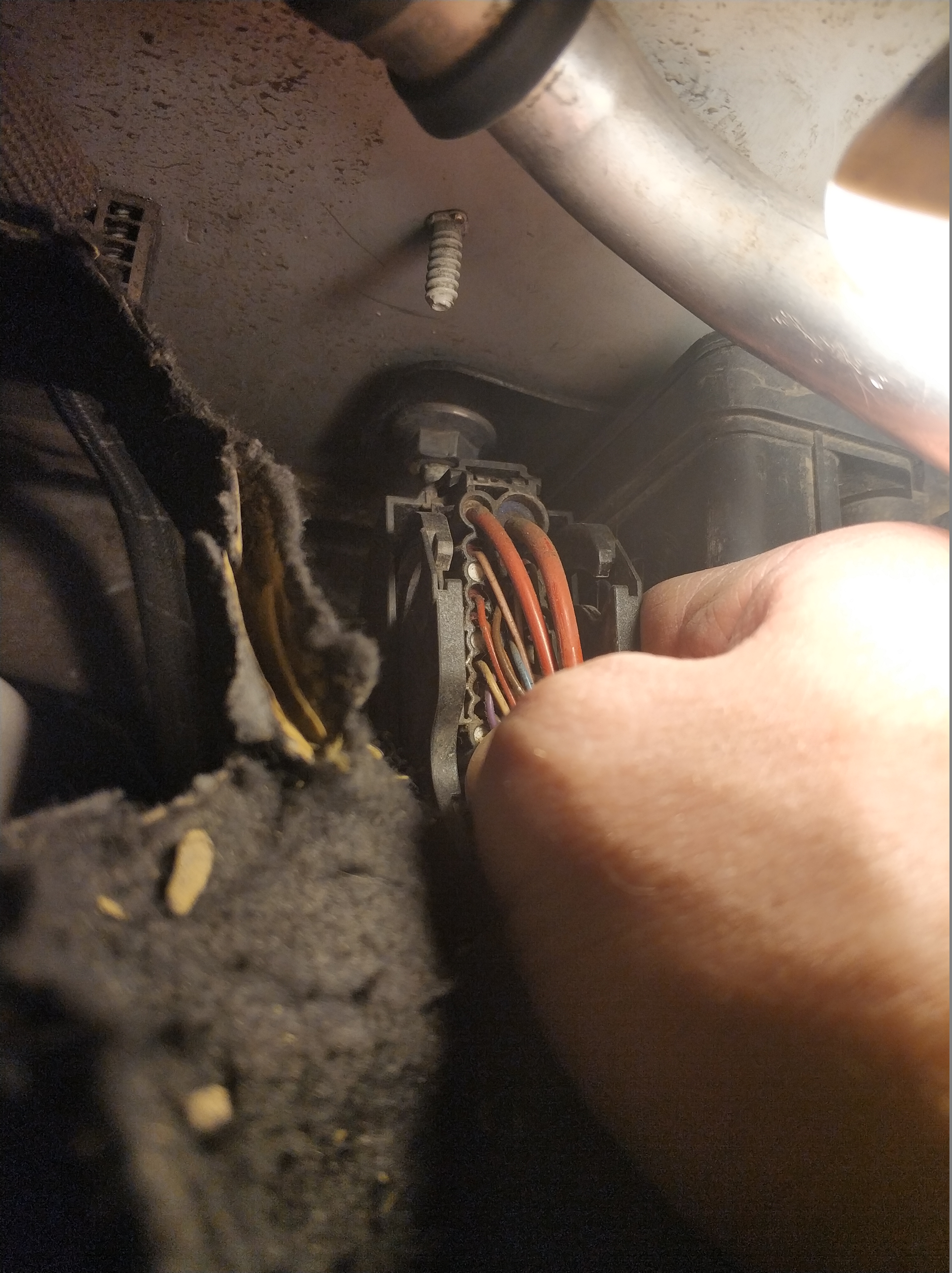

Колодка на моем авто 2015 год фаза 2. Все нужные пины/провода уже есть в колоде

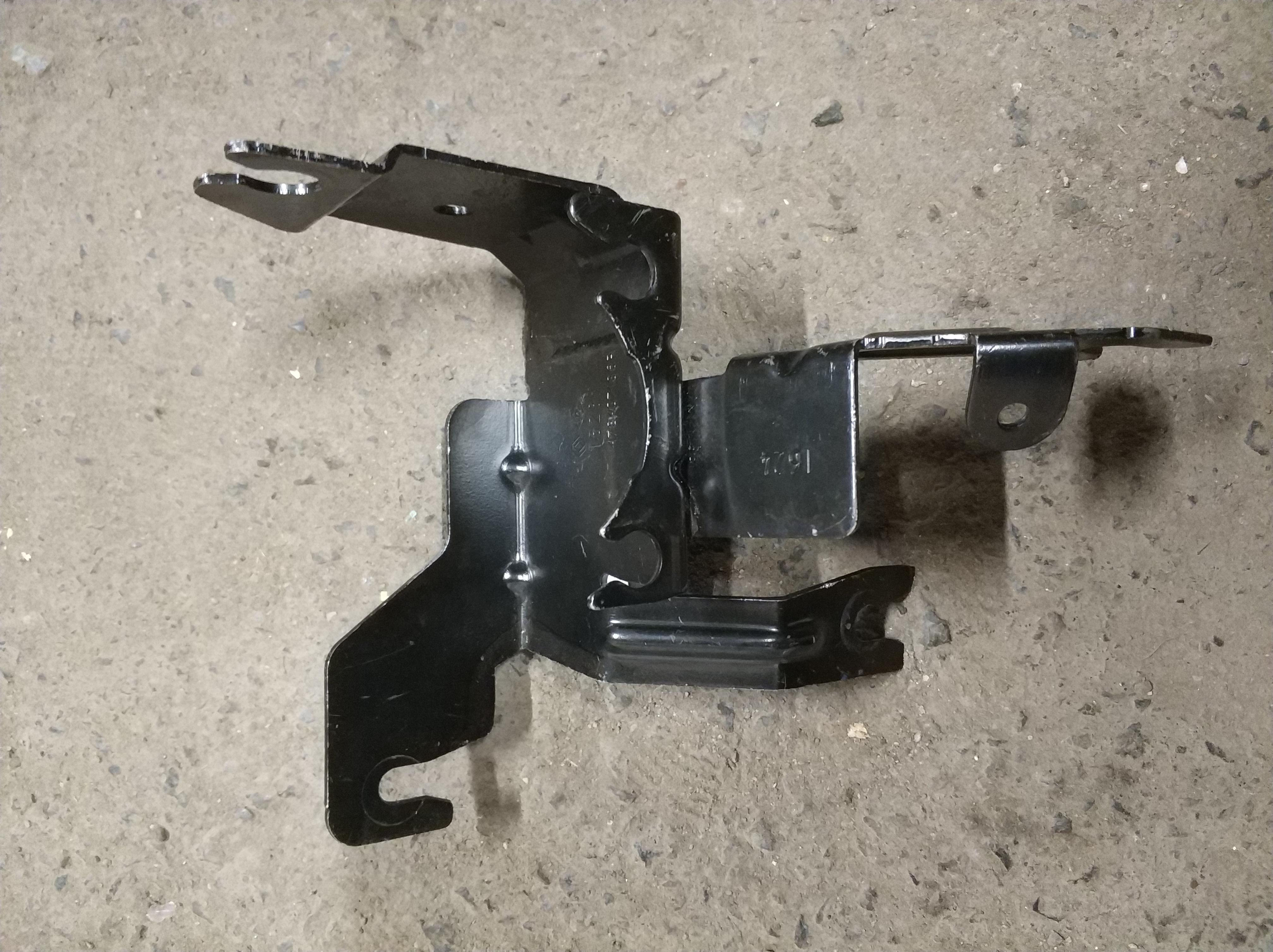

Куплен кронштейн блока ABS/ESP
