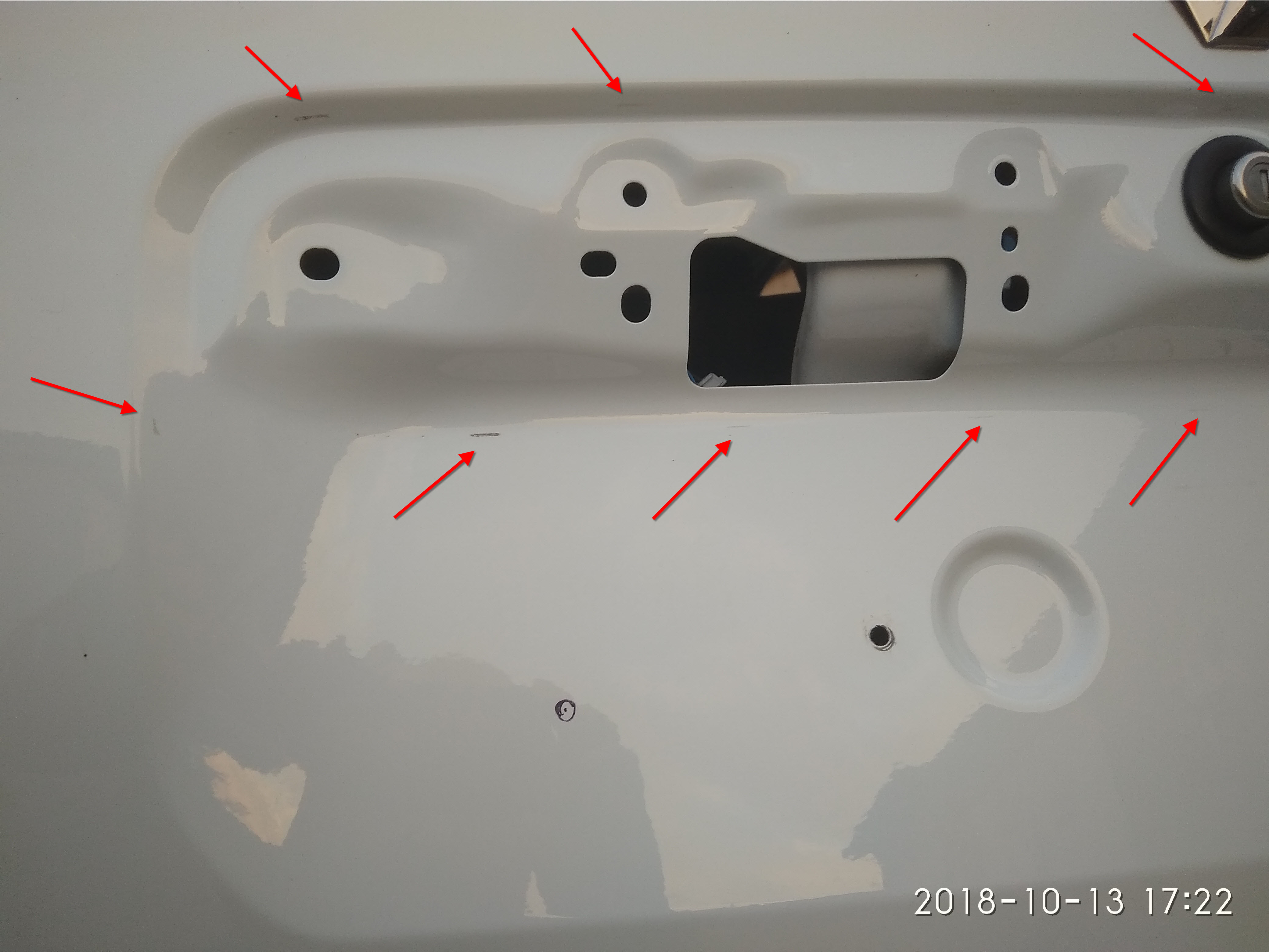

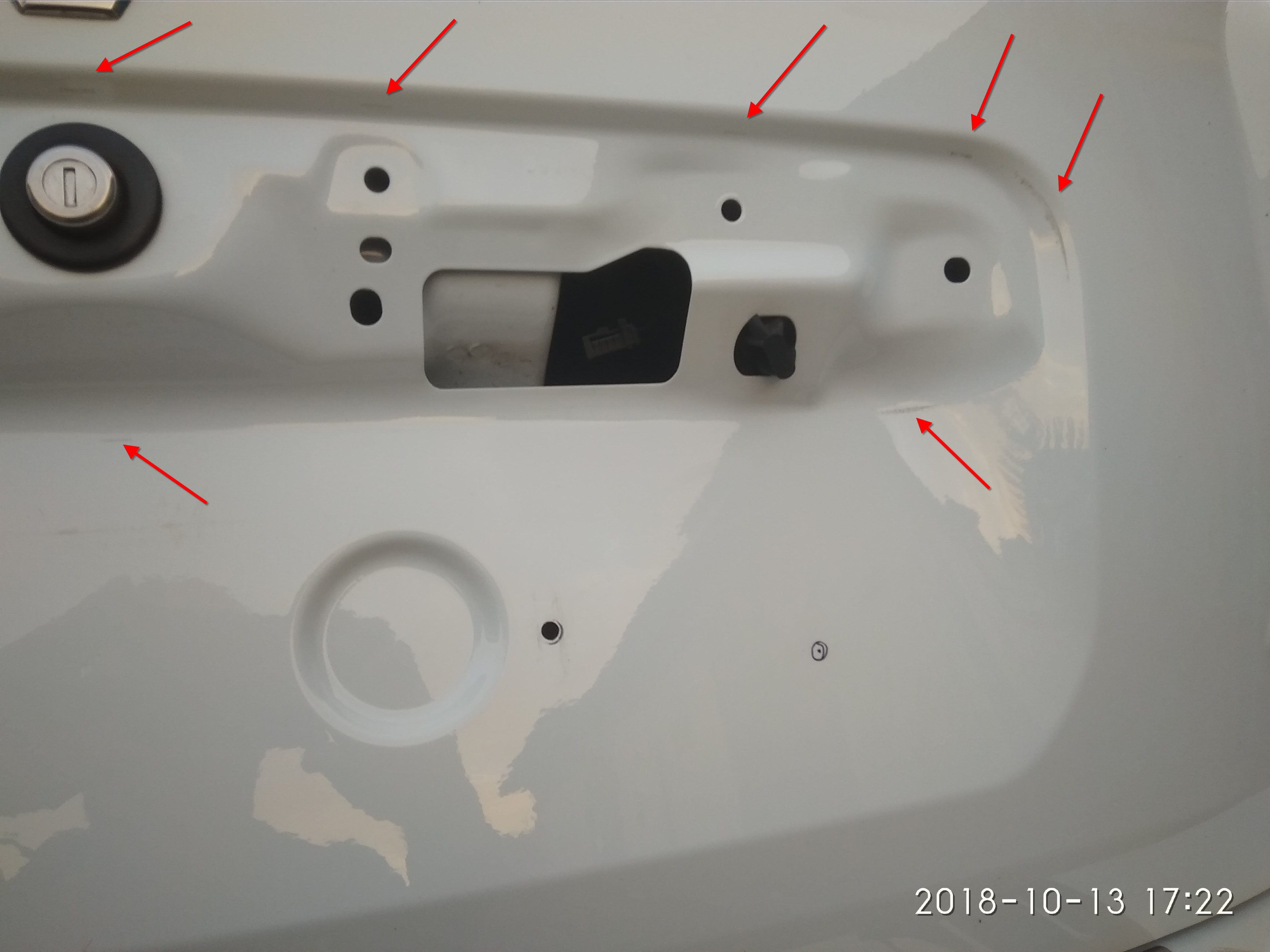

Читал где-то, знал, что есть проблема с накладкой двери багажника. Вчера снял - увидел те самые потёртости от неё на ЛКП. Пока намазал литолом ))) но это скорее всего для самоуспокоения, т.к. тереть всё равно не перестанет... Кто сталкивался с подобным вопросом и как устранить эту проблему надолго? Буду очень благодарен всем, кто подскажет решение этой задачи.

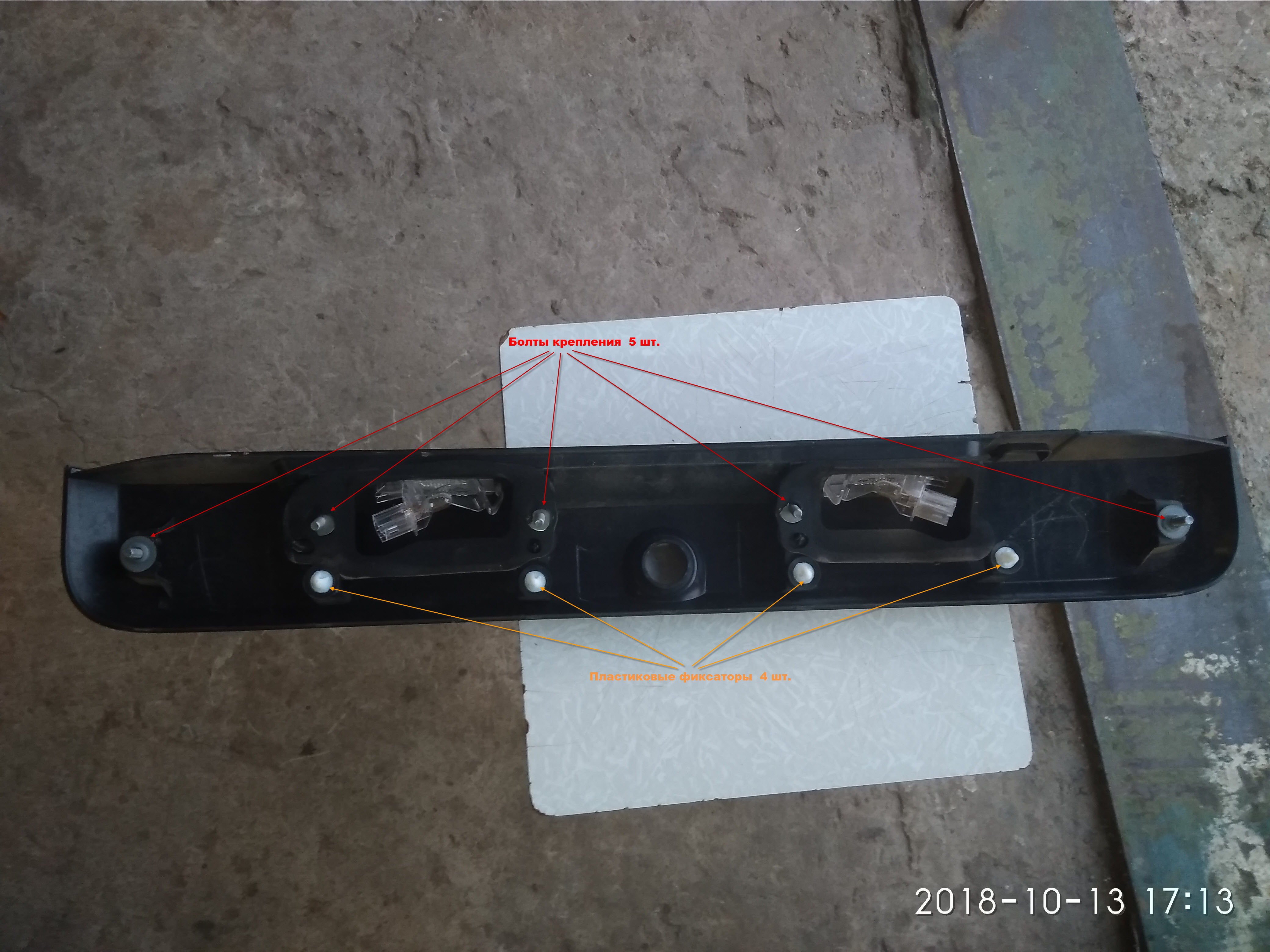

Пока возился с этой накладкой (снимал впервые), предварительно заглянул в руководство по ремонту (IIIРим), так там написано, что нужно открутить шесть гаек, фига там - осталось только пять ))) , а про пластиковые фиксаторы (4 шт.) ничего не сказали, всё открутил, два видимых фиксатора сжал, а накладка не снимается... С трясущимися нервами, но твёрдыми руками всё же преодолел сопротивление ещё двух фиксаторов. Вот фото моей накладки, стрелками указано, что нужно отсоединить. Прошу заранее извинить, если уже где-то об этом сказано на ресурсе, если админы посчитают нужным удалить за ненадобностью - никаких обид. Просто оказалось, что в руководстве по ремонту были неточные указания по демонтажу детали, и если кто только собирается снять накладку, то знали бы, что нужно сжимать/откручивать.

Себе поставил прокладки от заднего фонаря 2105, нужно две шт, емнип, стоили они по 35 рублей, внизу не стал ставить прокладку целиковую, сделал из четырех частей, оставив щели для выхода воды.

Небольшое пояснение почему отсутствует шестой болт в накладке - для удобства монтажа камеры заднего вида, там (на накладке) есть посадочное место для неё.
И ещё - у меня автомобиль 2017 г.в.
---------- Сообщение добавлено в 18:51 ---------- Предыдущее сообщение размещено в 18:45 ----------
Посидел чутка на D2, так вот сделал для себя вывод - устанавливать уплотнительную резинку от заднего фонаря ВАЗ 2105/07 категорически противопоказано, слишком хлопотными остаются последствия такого решения. Выходом для себя считаю установкой небольших кусочков хорошей бронеплёнки под упоры(ножки) накладки, которыми она опирается при затягивании гаек к поверхности пятой двери.
Дочитавшим спасибо за внимание )))

Решил проблему накладки, проклейкой по контуру, прозрачным двухсторонним скотчем.
