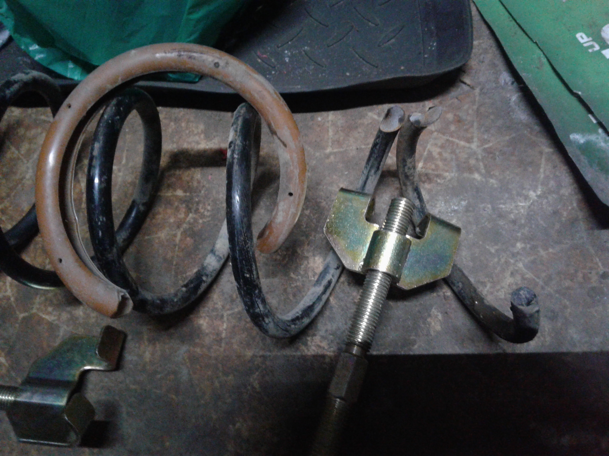

Сегодня случилось так на лежачем менте-мать его! Сломало переднюю левую пружину.
Заказал фобос-как они?
У меня правая передняя пружина один в один так же сломалась(( Заменил пока на штатные б.у
