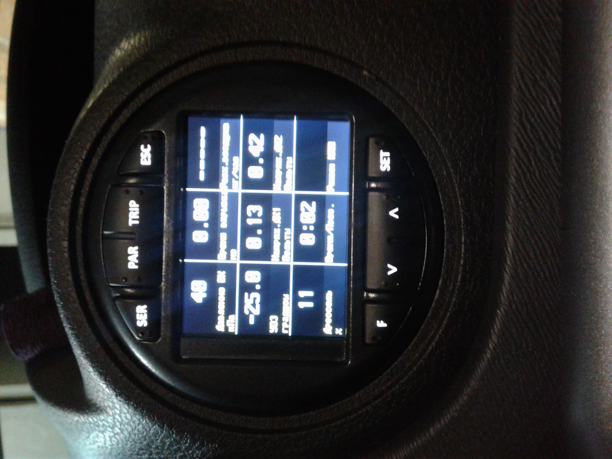

Глюки ЭБУ или что? Народ хелп! На холостых при прогретом двигателе нажав педаль акселератора в пол, обороты почему то не поднимаются выше 4000, но так бывает не всегда.Закономерность не отслеживал. Если отпустить педаль газа и повторно нажать в пол,то бьет как и положено-в отсечку(6000-6500 оборотов). На ходу сей глюк не проявляется и все передачи крутятся до отсечки. В мыслях -приезжает электронная педаль газа? Или что еще?
Последний раз редактировалось Вa-Ba-X!; 21.09.2018 в 15:45.
Вa-Ba-X! вне форума   Вверх Ответить с цитированием
Старый 22.09.2018, 11:26   #148
Вa-Ba-X!
Аватар для Вa-Ba-X!
Регистрация: 16.08.2018
Адрес: Раменское М.О. родом из Тульской губернии
Авто: 2.0 4*4 6МКПП 2012год
Сообщений: 64
Вa-Ba-X!
Что скажете по параметрвм БК? Все впорядке?
Сегодя мыл форсунки(с виду чистые) димексидом.
За качество фото извиняйте, фоткал с планшета.

Вa-Ba-X!, а раньше так не было? может это такой "лаунч-контроль"? сцепу не выжимаете при этом?

Вa-Ba-X!
В дастере такое возможно? Я откуда знаю,машину месяц назад купил

У меня, если нажать тормоз, то до трёх тысяч держит.
я писал,что при сбросе газа и повторном его нажатии крутит до отсечки

В общем,помыл дроссель,поменял воздушный фильтр, свечи, все прокладки впуска(на фото), помыл сегодня форсунки. Плавающие обороты(при утреннем прогреве движка) походу остались. Катушки,вроде в норме! Куда копать дальше? Может я конечно и придираюсь к мотору renault после suzuki? Утром заведу и гляну как она.
