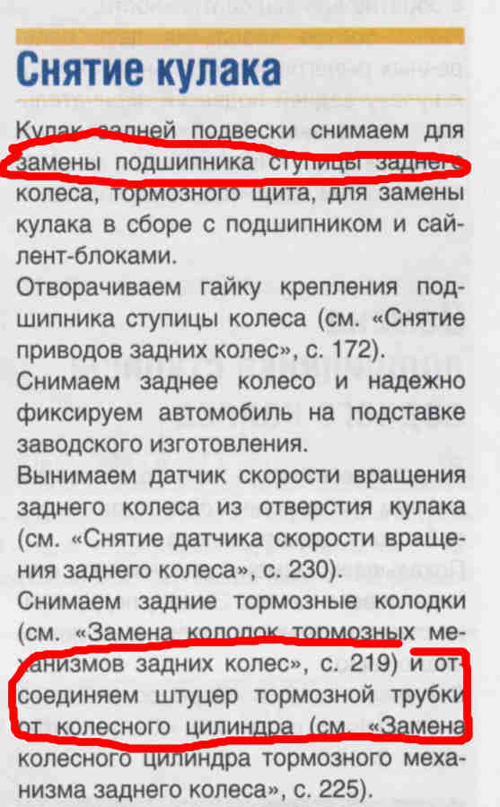

Форумчане, вечер добрый!
Вопрос есть: Нужно ли откручивать тормозную трубку от цилиндра ( тормозного ) при замене ступичного подшипника? ( левый задний, полный привод ).
В этом деле я чайник, но сегодня на ТО меня ( похоже, мне кажется ) пытаются обуть.
Машина в сервисе ( Автомир на Дмитровском ). Завтра разбираться.

Согласно технологии ремонта описанной в руководстве по ремонту от "За Рублем" дорестайла, для замены заднего ступичного, снимается кулак, и соответственно отсоединяется тормозная трубка от цилиндра. Как оно делается по официальным инструкциям от Рено, я не знаю.
Там не только трубку откручивают, но еще и тросик ручника снимают и при этом ему не дают прослабиться, специально держут натянутым при демонтаже. Иначе разбирать в салоне накладку и по новой заводить трос.
