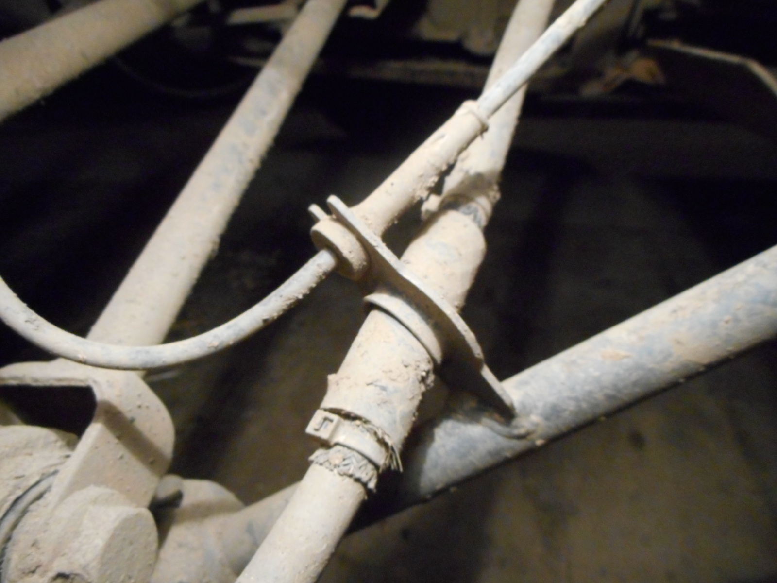

Еще из полезного смазал ось колодки с рычагом ручника и, наконец, на 6-м году, трос ручника усилил разрезанным шлангом

Профилактически... и, наконец, на 6-м году, трос ручника усилил разрезанным шлангом
Чё то, как то не по Strustoвски () изоляцию (синюю) через неделю сдует.
Какие нибудь хомутики надо.
Старый 20.05.2018, 11:28   #209
Хорошо, ежели сдует, исправлюсь в следующий раз , но можно было вообще без фиксации, с этим шлангом трос в отверстии очень плотно сидит.
А родную защитную оплетку уже стер или сам снял? У меня тоже кусочек от такого шлага одет, стоит он уже давно и не куда не делся.
А у меня ее не было, как на первых машинках, поэтому давно и собирался ее поставить.
