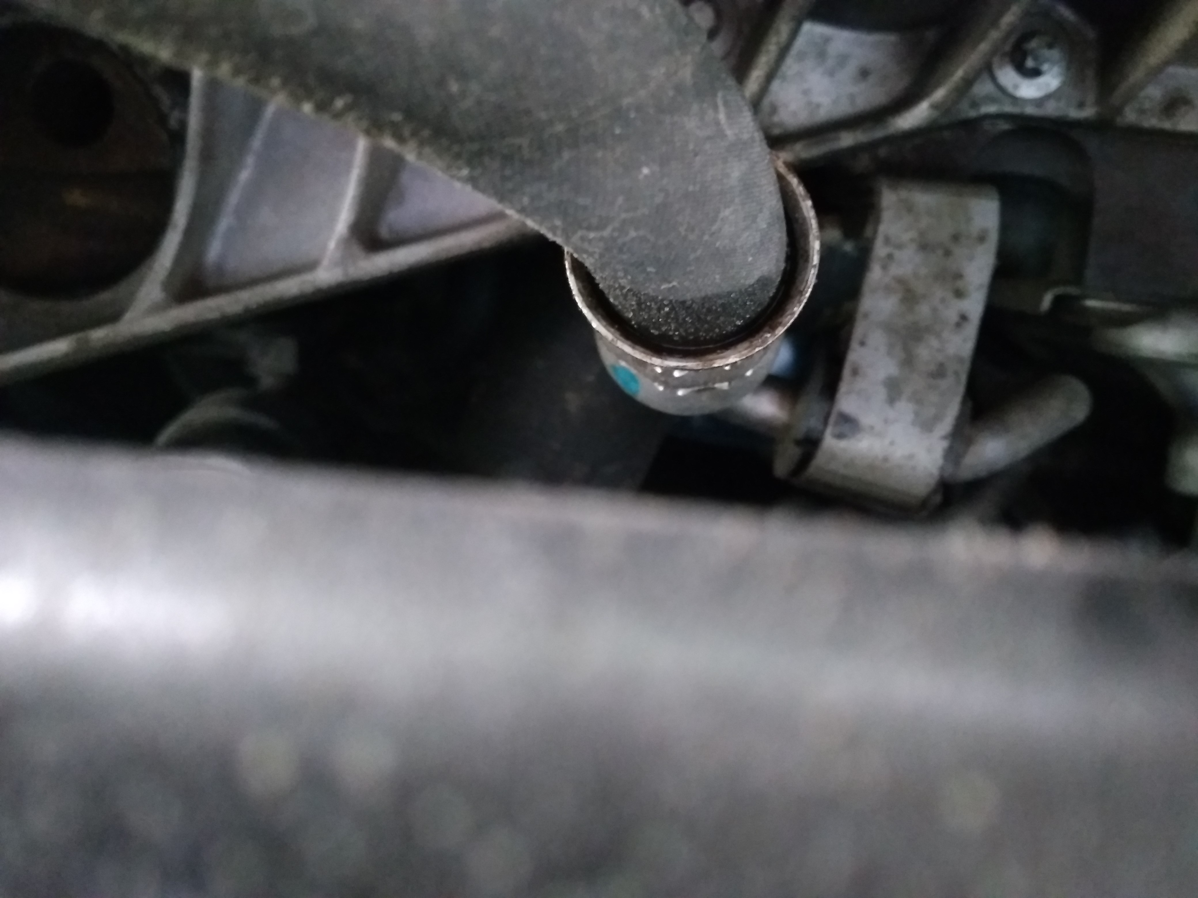

На днях обнаружил небольшую протечку на шланге гура. Как считаете, ехать к официалам и требовать замены по гарантии или шланг в таком состоянии еще может прослужить не один год?

Сообщение от art_gl Посмотреть сообщение
Ехать.
Кончено ехать!
Новая трубка на рейстайл более 20000...
