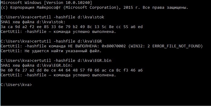

Вообщем ситуация непонятная,те заливаю прошивку,затем ееже считываю, ХЭШ по МД5 разный побовал разными прошивками,как будто в ЭБУ или дъявол или вирус.По идее должно считаться то что и записалось!!!!! Во блин!

Починили слава богу без вскрытия и снятия блока ларчик просто открывался идентификаторы форсунок слетели и блок сошел с ума!, настоящий клип тоже сказал что все самое корректное, посмотрели а калибровки форсов слетели те все значения одинаковые, вначале вписали просто от балды какие были на компе типа от опеля тк мой клип значения в логах не оставил, затем скинули ошибки,
и о чудо корректно заработала индикация!
завелась нормально. Затем снял кожух и прочли калибровки форсунок реальные и прописали, самый прикол НЕ ЗНАЛ ЧТО НА РЕНО ОТСЧЕТ ЦИЛИНДРОВ ОТ МАХОВИКА!!!!
