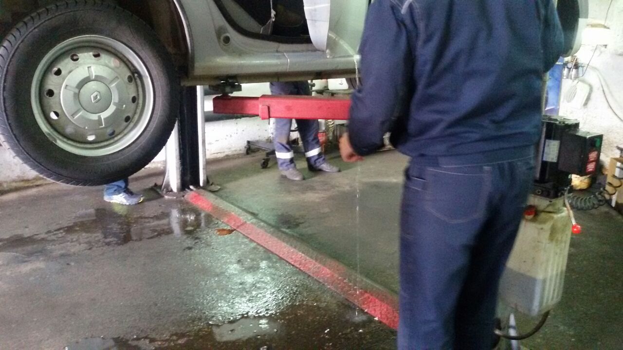

Последствия ливня 15 Августа 2016г.
Приехал Логан на диагностику. Подняли машину, а с нее закапало с задних дверей. Обратите на кол-во воды на полу и струю с двери.
В задних дверях были заглушки дренажные, которые не вынули.
Так вода всегда была в двери с 2008г. Где-то она конечно капала, а может просто стояла... Дернули заглушки , а там ручей на пол...
