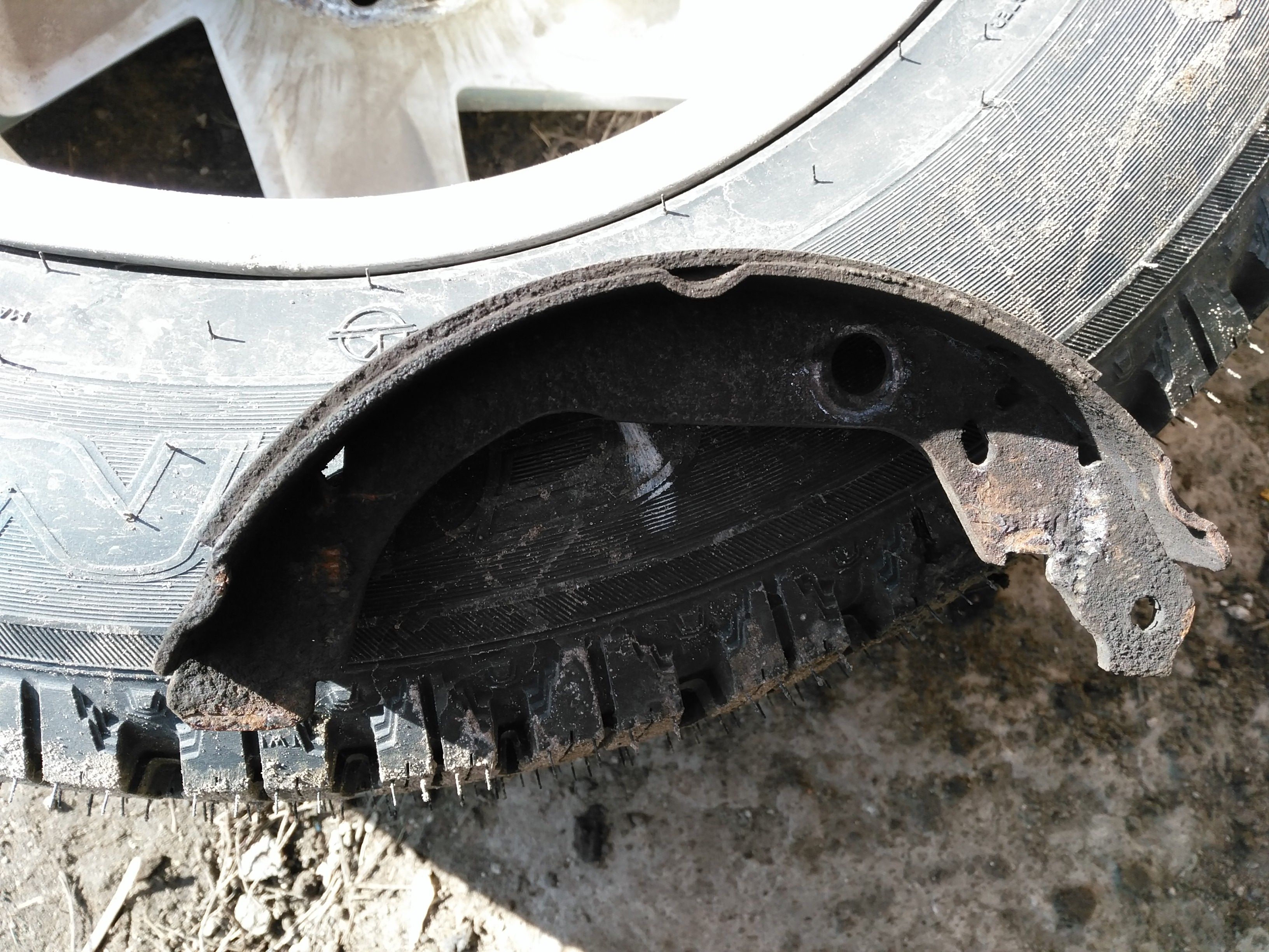

Вчера на ТО сняли задние барабаны, колодки в труху.
5 лет, пробег 57 тыс.
Старый 09.04.2018, 12:58   #199
А фото не сделал?

Сообщений: 2,502
Jora Jora Jora Jora
А фото не сделал?
Одну сфоткал. Виден сильный износ, к тому же неравномерный (справа сильнее чем слева), плюс справа обломалась
