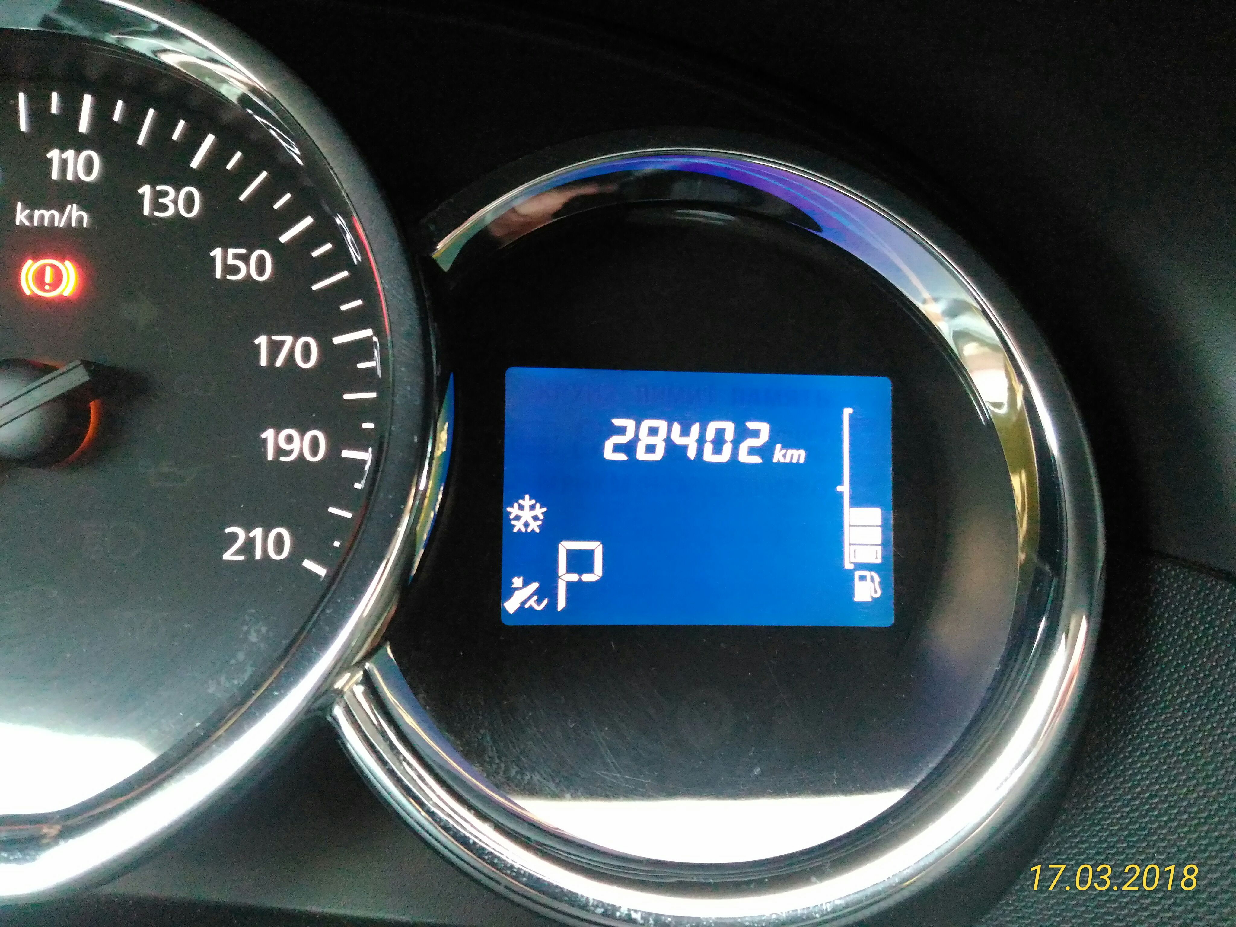

Пробег 28400

Пробег 28400
Хочу поехать к ОД, но боюсь что отфутболит скажет что не гарантия или все в норме.
Езжай скорей к ОД, пусть аморты меняют. Гарантия на подвеску до 30 тысяч, если не ошибаюсь.

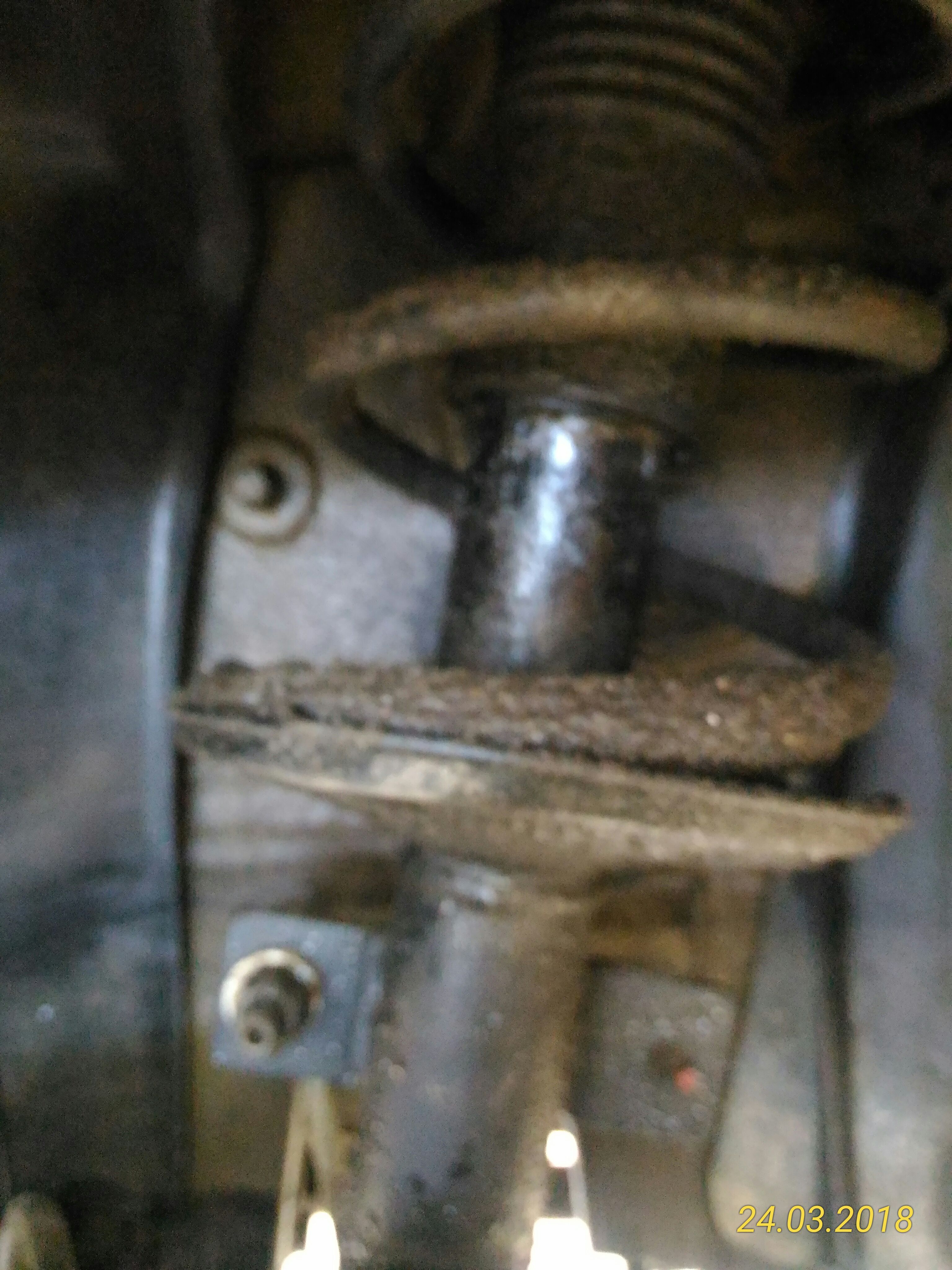

Сначала покачали без него потом подняли, осмотрели всю ходовку. Перед норма. А вот зад оба АМО в масле, и очень хорошо.
Пришел гарантийщик и все отфоткал. И отправили на Рено для решения.

И еще подскажите на таких можно пока ездить?
Менять буду в след. выходные, и мне менять только АМО? надо закупиться
