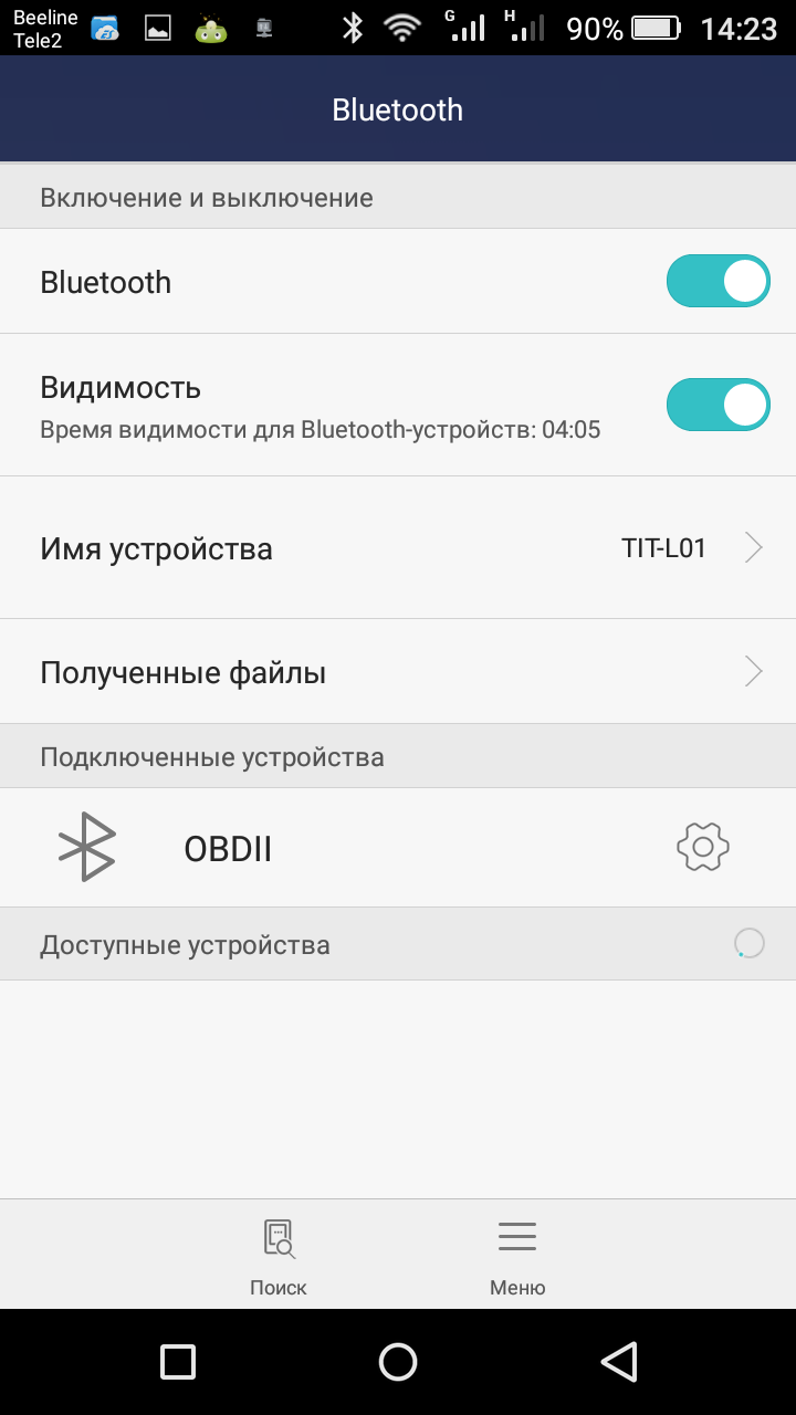

  3. Включаем Bluetooth на телефоне и подключаемся к адаптеру. При необходимости вводим PIN-код типа 1234 или 000.

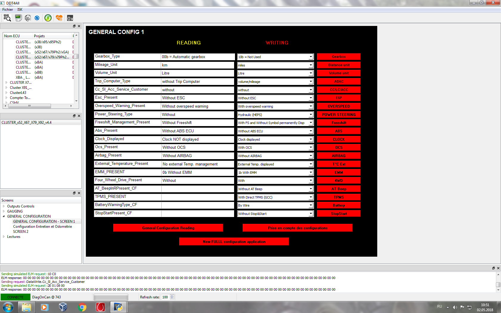

Установил PuClip Dacia 176+ по ссылке поста 24. Был приятно удивлен работоспособности этой маленькой программки. Цепляется к ЕЛМ на"ура", конфигурацию меняет.
Вопрос: Что меняет команда "FREESHIFT MANAGEMENT" в конфигурации приборной панели?

Авто: Kia Ceed JD
Сообщений: 1,011
Valera Valera Valera Valera
подсказчика передачи
диагностика Clip.
