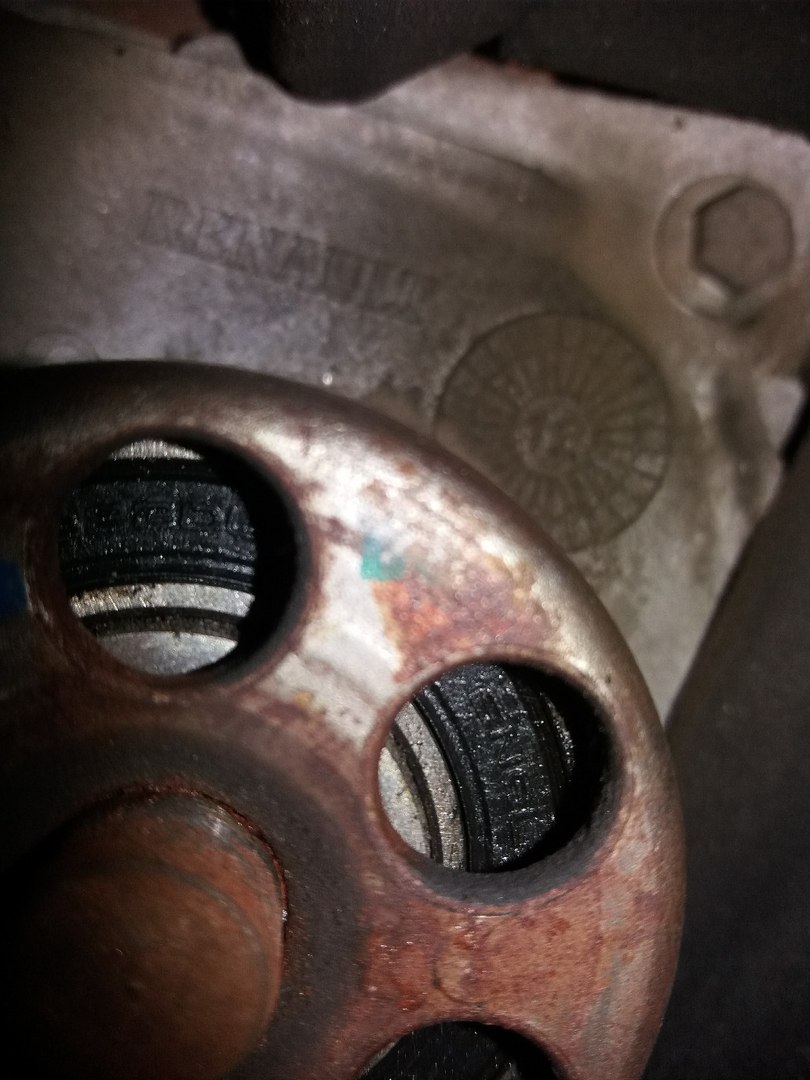

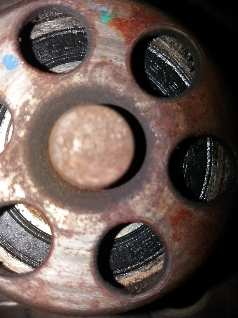

Здравствуйте.
Созрел и я на замену ремней-роликов. Все таки 120 тык. далеко позади, а пресловутая надёжность заводских комплектующих всё же не бесконечна, и...
Вот нигде не могу найти про замену обводного ролика ГРМ.
Он блин что, вечный? Такой круглый со всех сторон, за лонжероном спрятался, зацепиться не за что.

Сообщение от -MEDVED- Посмотреть сообщение
http://www.renault-duster.dv13.ru/dv...ogo-mexanizma/
https://www.youtube.com/results?sear...1%80%D0%B5+2.0
АВТОСЕРВИС разных марок авто
Последний раз редактировалось Ky6uk; 30.01.2018 в 06:12.
Старый 30.01.2018, 06:25   #535
Alexei 44
Аватар для Alexei 44
Регистрация: 03.12.2013
Адрес: г. Кострома
Авто: Privilege 1.5 4Х4 Dci 2016
Сообщений: 54
Alexei 44
Здравствуйте.
Так это помпа!
Меняется вся в сборе...

Водяной насос 7701478830 пробивается по VIN кодам с 2012г по 2016г однозначно. Т.е. помпа для моторов 90 и 110 л.с. одинакова
