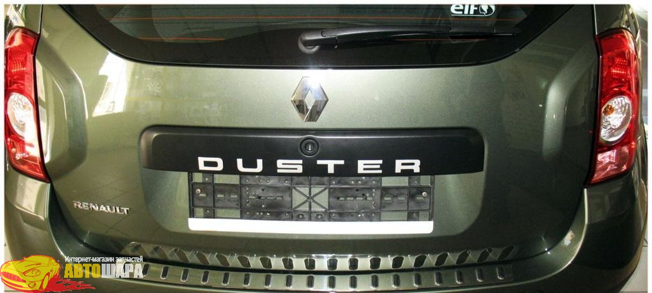

Всем доброго дня!
Взял фото в Инете для примера личинки и кнопки замка.
У меня такая же, личинка с кнопкой широкая.
Как я писал выше, они могут быть нескольких видов.

Старый 24.01.2018, 11:24   #12
Opora
Космонавт-разведчик
Аватар для Opora
Имя: Серега
Адрес: Питер-Псков
Сообщений: 1,640
Opora Opora Opora Opora Opora
У кого такая же, попробуйте закрыть/открыть замок с ключа, пожалуйста..

Strusto, а замок такой же, как на картинке?
---------- Сообщение добавлено в 14:09 ---------- Предыдущее сообщение размещено в 14:08 ----------
smol2007, я тоже пробовал на служебном Дастере, но там кнопка "маленькая"- на замках другой конструкции такой проблемы нет...
---------- Сообщение добавлено в 14:10 ---------- Предыдущее сообщение размещено в 14:09 ----------
Прихожу к выводу, что скорее всего, личинка не от этого ключа... Или наоборот, но суть не меняется
А проявилось это сразу...
