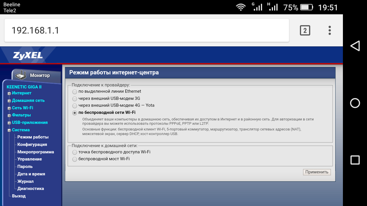

Zyxel Keenetic 4G III имеет только два порта RG-45. Один LAN, другой WAN. Можно как то переназначить порт WAN в LAN, что бы подключить два компа?

dg972, Дим, ты зайди в настроки роутера и посмотри. В полноценном кинетике WAN и LAN при выборе варианта работы от 3G/4G модема объединяются в один wlan, соотв. можно цеплять 2 компа
Система-Режим работы
через внешний USB-модем 4G
Объединяет ваши компьютеры и беспроводные Wi-Fi-устройства в домашнюю сеть, обеспечивая их высокоскоростным доступом в Интернет в любой точке сети 3G.
Основные функции: точка доступа Wi-Fi, 5-портовый коммутатор, маршрутизатор, транслятор сетевых адресов (NAT), межсетевой экран, сервер DHCP, хост-контроллер USB.

dg972, А что ты хочешь то сделать ? Использовать роутер просто как хаб? Кто мешает перевести в этот режим без физического наличия модема?
Нет модема - нет возможности выбора этого режима.
Старый 17.12.2017, 18:52   #1130
Сообщений: 20,028
dg972, а какие варианты доступны вообще?

Старый 17.12.2017, 20:26   #1132

dg972, выбирай адаптер

dg972,
Шайтан!
ну так все верно. ты хотел подключить 2 компа - подключил. Они в одной сети.
так что тебе надо то ? Что ты хочешь от роутера вообще и в данный момент в частности ?

Сообщений: 20,028
Ну ты и повесил 2 компа.
WLAN отвалился совершенно правильно, т.к. он сейчас стал выполнять функцию WAN. Т.е. роутер ловит вафлю и раздает ее по двум проводам
