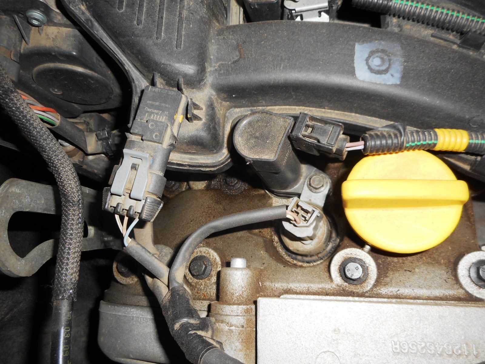

У меня так, пока не парюсь, заметил что стало потеть из под болтов сильнее- когда перешел с масла 30ки на 40ку.

Надо помыть и болты протянуть или посадить на герметик...
А можно просто "забить"
А если на герметик сажать, то лучше все, и коллектор впускной сымать, так ведь!? А ведь там прокладки, которые могут порваться. У меня такая же хрень, забил, течи нет, но сцуко потеет. Мою раз в год, перед летней эксплуатацией...

В итоге течёт из под болта что в синем кругу.
Старый 25.07.2017, 07:32   #126
Авто: GAC GS8 2024г
Сообщений: 9,984
От катушки слева в синем кругу? Выкрутить. Герметика две капли и закрутить.

Там болт который масляный датчик держит. Пока так и сделали. Только надо поглядывать. Может фотка не очень, я с ентим первый раз сталкиваюсь.

А болты после герметизации от руки закручивать или ключом динамометрическим? У меня тоже текут, пробег 29 500. В свечные колодцы масло попадает - обидно...

От руки - потуже. Естественно лучше головкой торцевой
