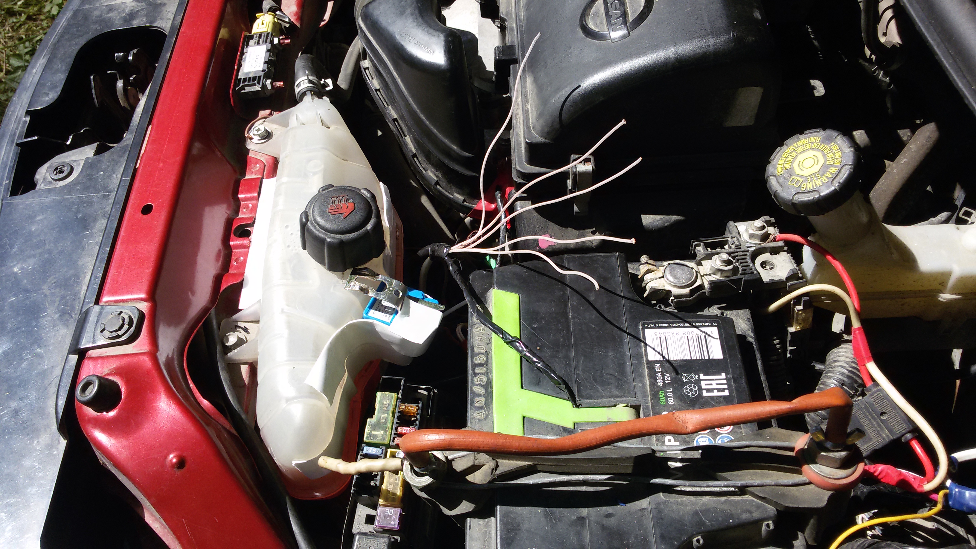

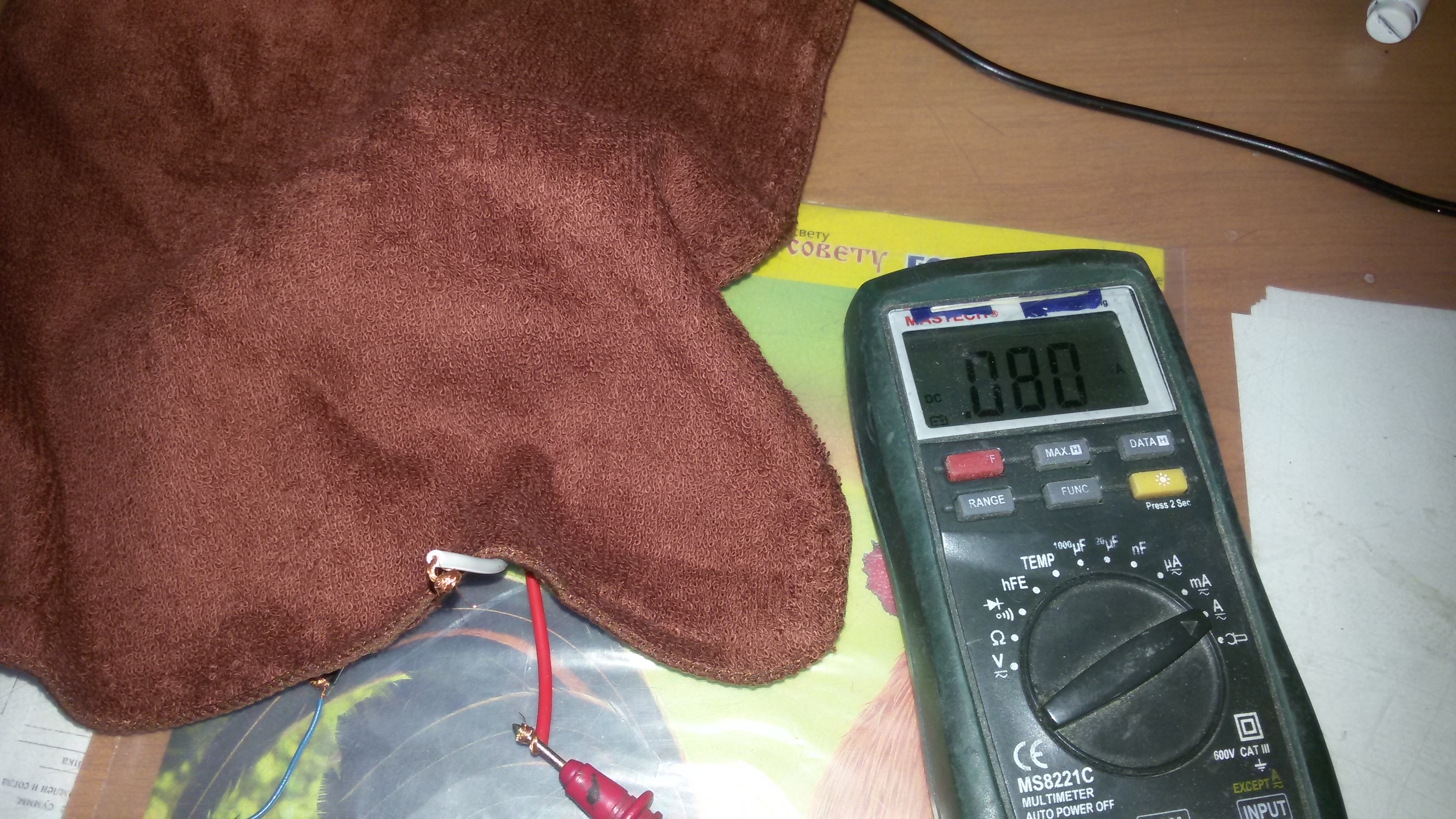

Сегодня установил датчик контроля антифриза , а как проверить его на работоспособность не знаю. На лачетти когда ставил то просто ставил машину на горку мордой вверх и датчик срабатывал. На еноте так не получается. Хотел клизмой .Так там в заливной крышке сито.
Думаю где достать шприц большой с длинной иглой.

Денюшек потрачено 200 русских рублей. А время на установку 20 минут с перекурами .
А теперь представим ситуацию когда с вечера пробиваем радиатор , а утром едем .
Думаю мигающий светодиод сигналки полюбому заставит открыть капот перед поездкой. А в зимний период автозапуск просто не состоится с одновременной сработкой сигнализации.
Если кто будет повторять приблуду, то не забудьте выпаять выходное реле.
Положительный сигнал с датчика нужно подать на свободный Положительный вход дверей сигнализации.
Это уменьшит потребление тока датчиком на стоянке многократно.(с 30ма до 80мка) и не понадобится менять реле с 4-х контактного на 5-и контактное.
