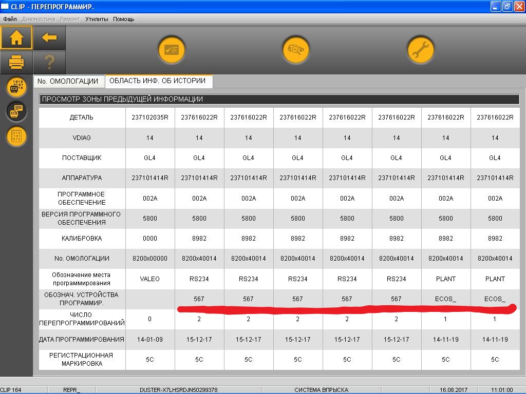

Вам эту проблему решили?
Нет!
А то, что клип видит все репроги, это вам любой здесь присутствующий автодиагност который умеет пользоваться клипом подтвердит.
Причем там видно был это репрог официальный репрог клипом у ОД или реперог был произведен ункновн девайсом
Покажите скрин с клипа с этой функцией. Сегодня специально смотрел не нашел. Видимо плохо искал.
Надо смотреть в репроге в истории.
если не ошибаюсь то на использованный девайс указывает то что подчеркнуто. Сам уже столько раз шил, что уже и не отоброжает последние действия.

Сообщение от fitter77kz Посмотреть сообщение
Спасибо за скрин. Подчеркнутая вами позиция вообще ни о чем не говорит так же как и количество перепрограммирований я думаю. Например я уехал на юг с машиной что то произошло,приехал к местному дилеру они взяли и перепрошили итд. Определить прошивку можно по идентификатору программного обеспечения, версии программного обеспечения,калибровок. А они заводские. Это то что можно увидеть сканером.
А я и не говорю, что можно определить какая прошивка установлена. Там можно увидеть только, что репрог был сделан не через Клип. Потому что Клип отмечается по своему, а таже котлета отмечается как сторонний девайс. уже не помню какая именно как прописывается. но после первых пару репрогов было видно, что сделано клипом, а что уже потом залил через котлету.

Чем и когда было сделано не является поводом для снятия с гарантии. Прошивка у него стояла заводская. Можно посмотреть по КС, только они это не умеют делать. Короче очередной развод дилера.
тут просто идет упор на то, что кто то влазил в блок. и этот кто то был не диллер
