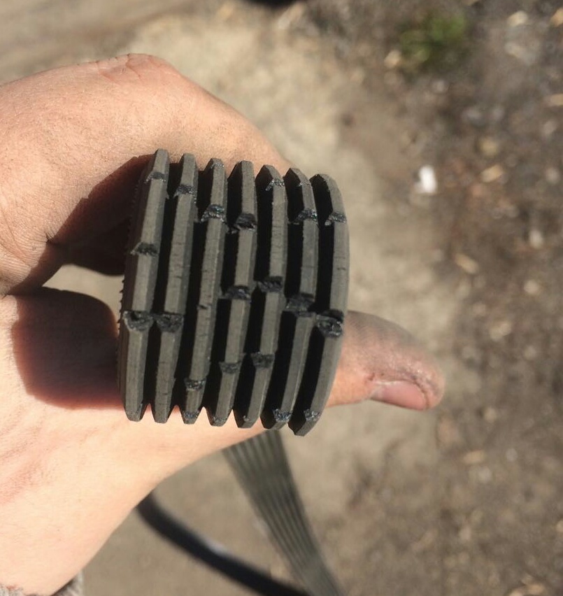

Это чем, или от чего, у меня так могло покоцать ремень ГРМ....напомню, он был перетянут. ... как будто наколото... это сторона ремня -которая расположена к двигателю.
#430 |
Авто: GAC GS8 2024г
Сообщений: 9,974
На одном из шкивов распредвальных или нижней шестерни - возможно заусенец был ( брак литья )
Вот дырочек и наколол...( как одно из предположений ), или попало когда-то , что-то под ремень..типа писчинки... |
