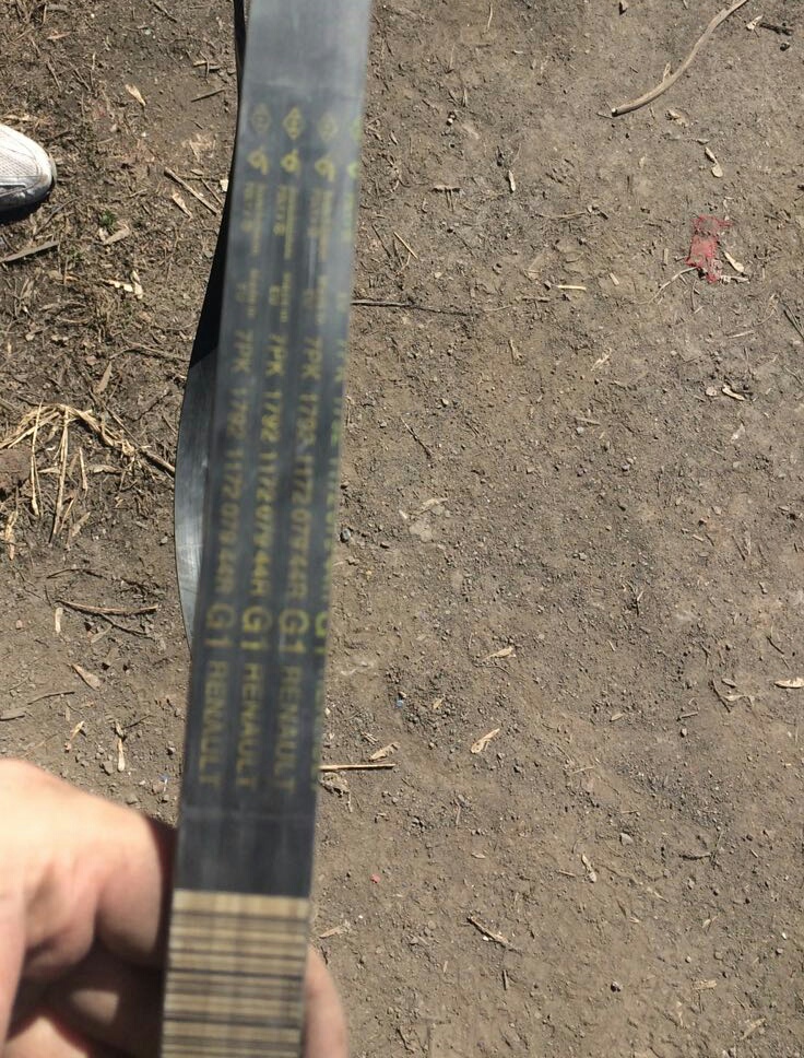

ТО-4 (60) прошел в ноябре 16года 59 000 км. Запчасти брал сам в Автодоке. Сегодня 22.04.17.пробег 62000км.Проверил ремень навесного оборудования. Вот результат.

Сообщение от Lazo Посмотреть сообщение
на подделку не похоже, да и не станет никто подделовать этот ремень
Какой была причина проверки ремня навесного оборудования?

Сообщение от Sergey159 Посмотреть сообщение
Почему не станут?
В Китае всякие ремни, даже не поштучно, а мешками продают или на вес. Как считаете, они неподдельные?

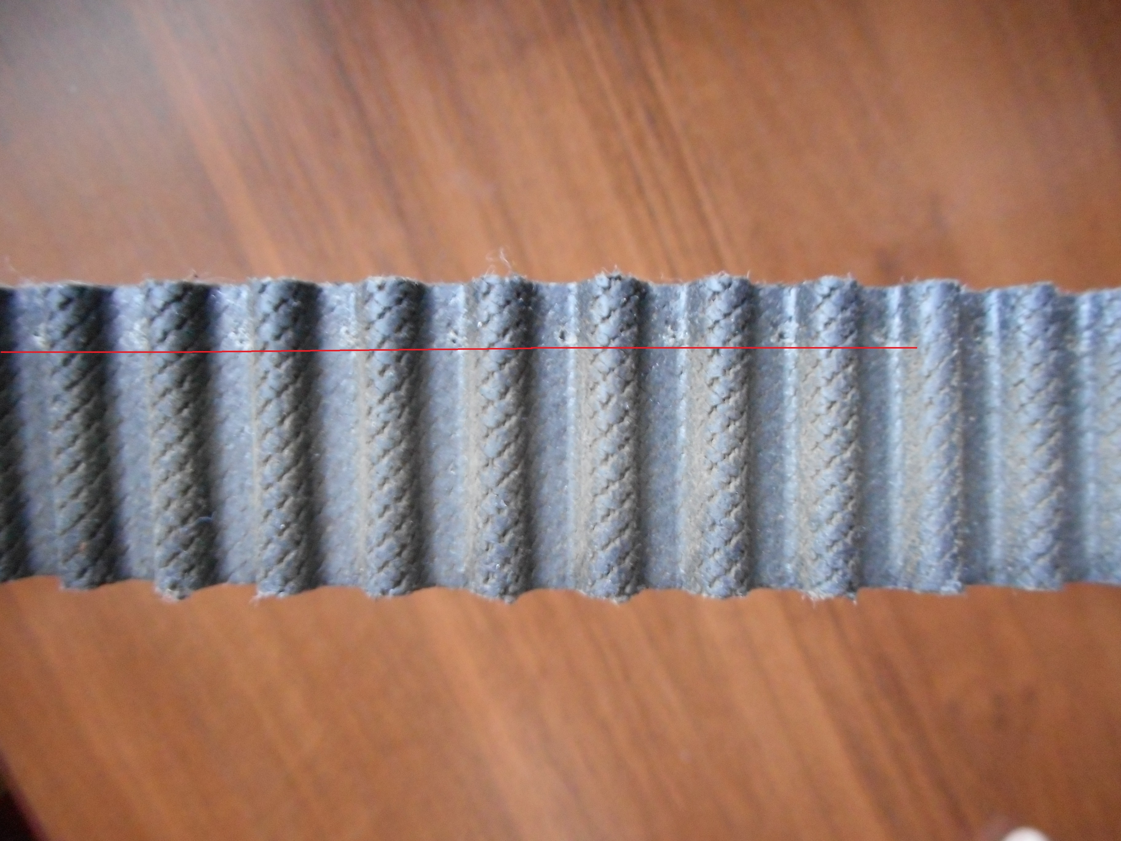

Это чем, или от чего, у меня так могло покоцать ремень ГРМ....напомню, он был перетянут. ... как будто наколото... это сторона ремня -которая расположена к двигателю.
Название: DSCN1762 - копия.JPG
Sane на форуме   Вверх Ответить с цитированием
Старый 02.05.2017, 20:40   #430
Авто: GAC GS8 2024г
Сообщений: 9,983
На одном из шкивов распредвальных или нижней шестерни - возможно заусенец был ( брак литья )
Вот дырочек и наколол...( как одно из предположений ), или попало когда-то , что-то под ремень..типа писчинки...
Согласен, я сразу эти дырочки на ремне и не заметил, и соответственно шестеренки на предмет заусениц не проверили, думаю и новый ремень от этих дырочек особо не пострадает, тем более натяжку ремня мне немного ослабили.
