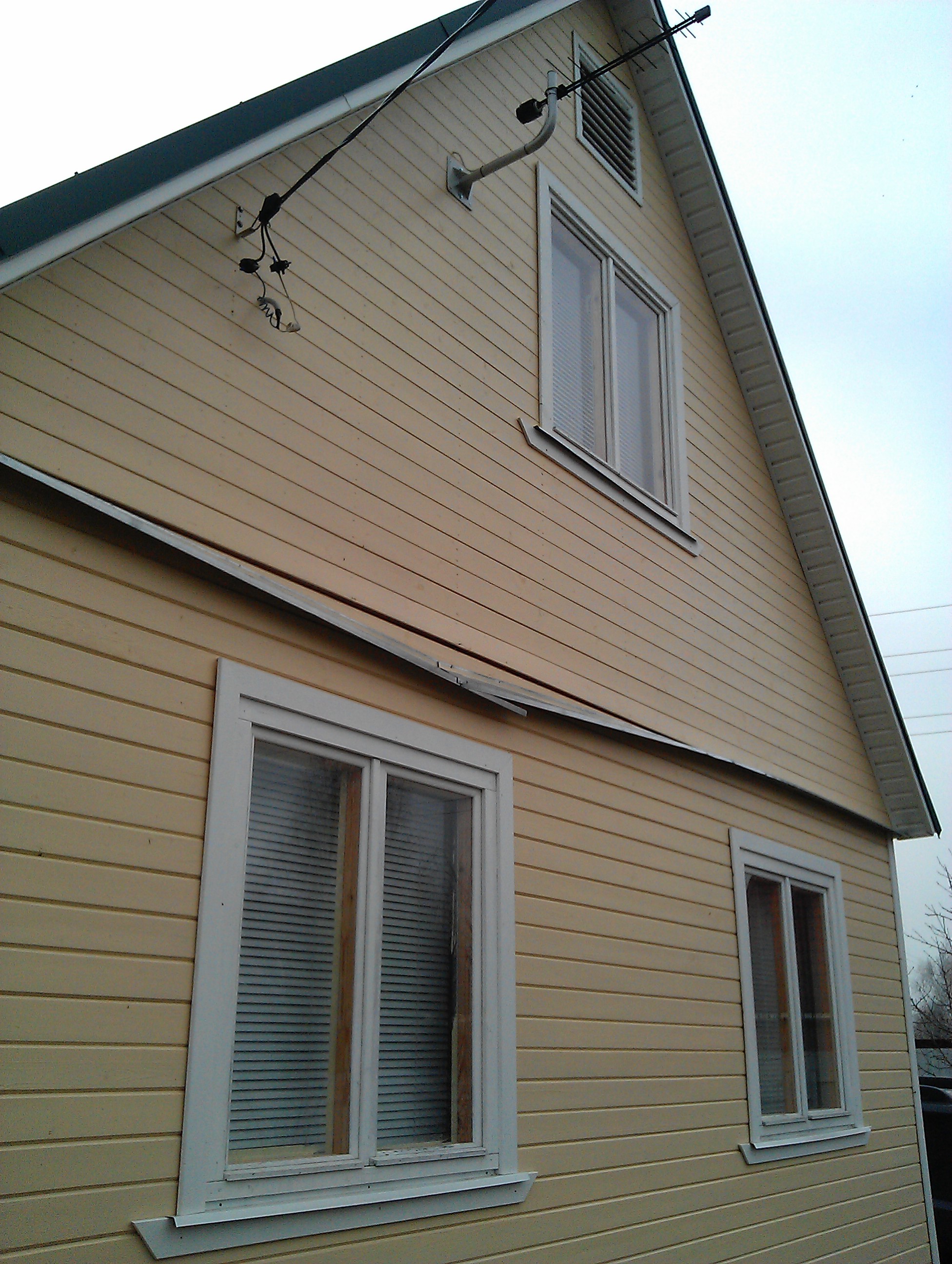

От моей дачи до Останкино 104км по прямой.
В свое время купил антенну "Волна" с МВ и ДМВ усилителем встроенным. Стояла на деревянном шесте высотой 5м. Метровые каналы показывала сносно, а ДМВ - плоховато. Когда заработал цифровое ТВ, купил приставку DVBT2, открутил "метровые" усы от антенны, саму антенну поставил на кронштейн на уровне второго этажа. Теперь смотрю 20 каналов в цифровом качестве. Картинка - супер! По ощущениям, даже лучше чем от Триколора. Уровень сигнала от антенны, по шкале приставки, 80-90%, качество сигнала 75-85% В прошлом году заработала новая вышка в 20км. Приставка ловит от нее пока только один мультиплекс (10 каналов), но зато вообще без антенны - на кусок провода 14см! |
