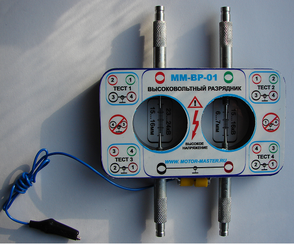

e-mail-yanenko, Надо проверить модули зажигания разрядником. Там две секции, одна с зазором 15мм, другая 5мм. Проверяемый модуль при заводке двигателя должен нормально пробивать 15мм. Если проверять при прокрутке стартером то смотрим секцию в 5мм.

Вот таким разрядником

Если конечно косяк в первичной цепи управления модулями, тут не много по сложнее, тут осцилограф в помощь. Хотя в большинстве случаев обхожусь простым двух диодным пробником.
