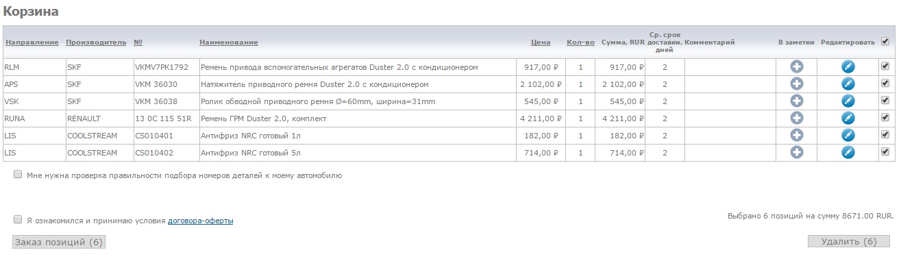

Что входит в "Большое" ТО-4 ( 60000 км ), с 2015г регламент по замене ремней сместили на ТО-6 ( 90000 км )
Важно помнить, что срок по замене ремней по прежнему - Один раз, каждые 4 года
-- замена комплекта ремня ГРМ + заглушки + ремень доп.оборудования + ролики + масло+фильтра+свечи
**** Для мотора 2,0 с кондиционером ****
комплект ГРМ 130C11551R
ремень доп.оборудования 117207944R или 7PK1792 / 7РК1793
ролик паразитный Gates T36213 или INA 532036420 или SNR GA355.06
ролик натяжной с площадкой GA355.00 или Gates T38482 или INA 534014230
-или код комплекта допов - 117209732R
-Заглушка распредвала Большая 7700106271
-Заглушка распредвала Малая 7700274026
–Насос водяной SKF VKPC85304 или 7701479043 - или какой другой производитель.
Помпа нужна в редких случаях при пробеге в 60ооо км. У меня имелись подтеки, я заменил
**** Для мотора 2,0 без кондиционера ****
Ремень доп.оборудования 8200786314 или 5РК1125
Ролик натяжной с площадкой - 117506567R
Фильтр воздушный (для двигателя 1,6 и 2,0 16V) 7701045724
Фильтр масляный Renault -- 8200768913 или Renault 7700274177 ( смело ставится, без проблем )
Свеча зажигания Renault 7700500155 или 7700500168 или любые подходящие по каталогу -- 4 шт
Прокладка сливной пробки двигателя с резиновым кольцом 8200641648
*** Фильтр салонный Renault 272772835R, 272775374R
Масло моторное 5,4 л
**** Для мотора 1,6 ( K4M ) 16V с кондиционером ****
Комплект ГРМ - 130C17529R / 130C10178R
119233042R - 2 шт. ролики ( железные ) или Gates T36413
- 6РК1822 или 6PK1823 -- 8200598964
- Заглушка распредвала Большая 7700106271
- Заглушка распредвала Малая 7700274026
- SKF VKPC 86416 - водяной насос, нужен в редких случаях, если есть подтеки. ( 210101302R - оригинальный номер )
Фильтр воздушный (для двигателя 1,6 и 2.0 16V) 7701045724
Фильтр масляный Renault 7700274177
**** Для мотора 1,6 ( K4M ) 16V без кондиционера ****
Ремень доп.оборудования 6РК1200 ( как на дизеле 1,5dci )
Ролик натяжной с площадкой SKF VKM36055 ( как на дизеле 1,5dci )
или комплект 117203694R
Сальник коленвала передний , если понадобится - 7700273776
Масло моторное 4,7- 4,8 л
Комплект ГРМ для 1.5 dci оригинал 7701477028
Комплект ремня генератора ремень+ролик 1,5L dсi Renault оригинал 7701476476 / 117203694R
или отдельно ремень навесного оборудования 6PK1200 BOSCH 1987948435
и ролик GATES T39009, T38469 ( 7808-21409)
Водяной насос 7701478830 пробивается по VIN кодам с 2012г по 2016г однозначно. Т.е. помпа для моторов K9K884 ( 90л.с.) и К9К858 (110 л.с.) одинакова
Фильтр масляный 8200768927 , за неимением оного можно поставить смело 7700274177
Шайба сливной пробки 8200641648 или от любого бензиного мотора выше
Фильтр воздушный 8200985420 , или не оригинал Filtron AP134/9 ( к примеру )
Фильтр топливный 7701478546 или 7701478547 или Delpfi HDF954 ( для авто до 2015г ),
Топливный фильтр с 2015г --- картридж 164037803R , он же MAHLE KX338/26D

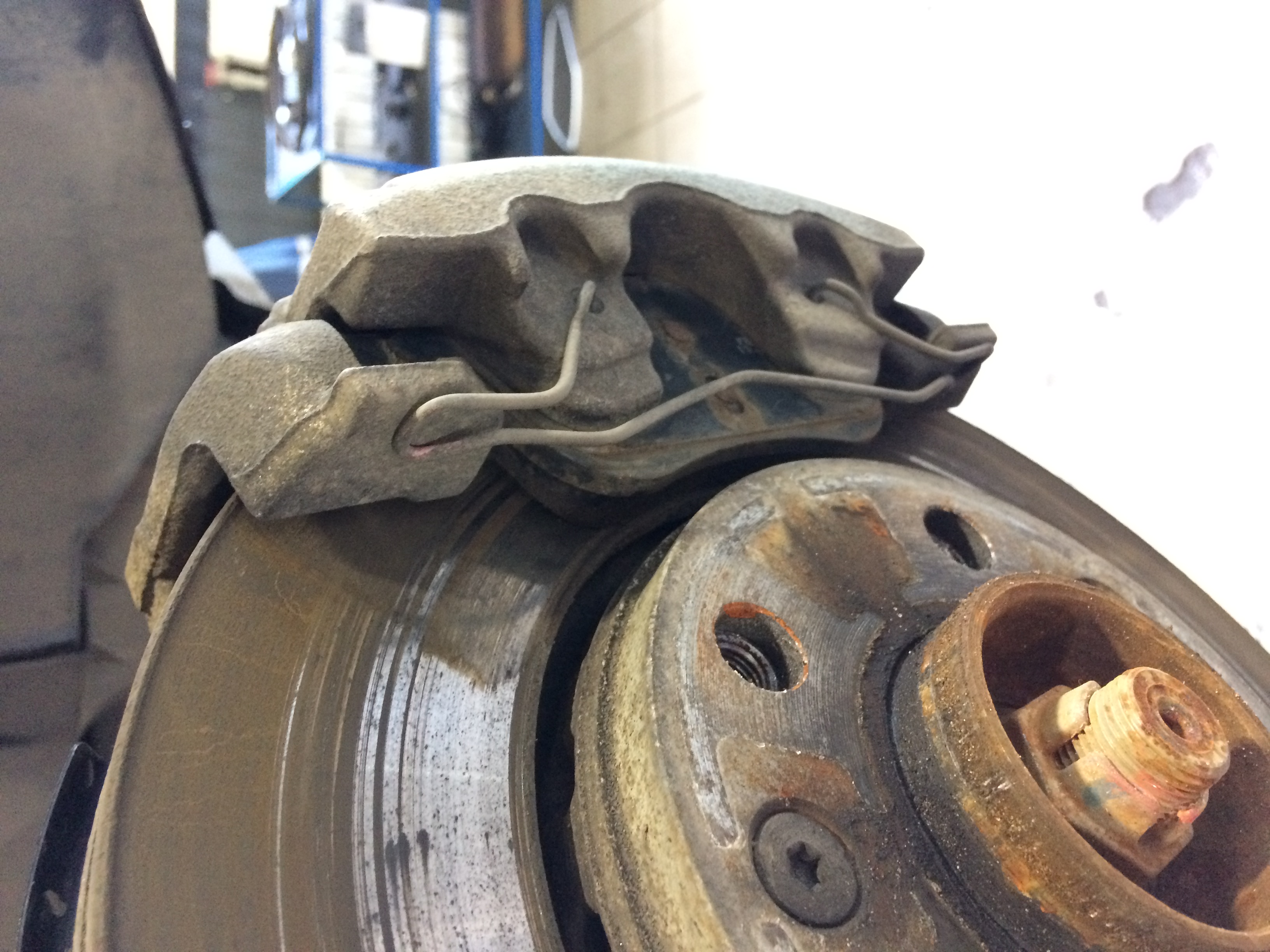

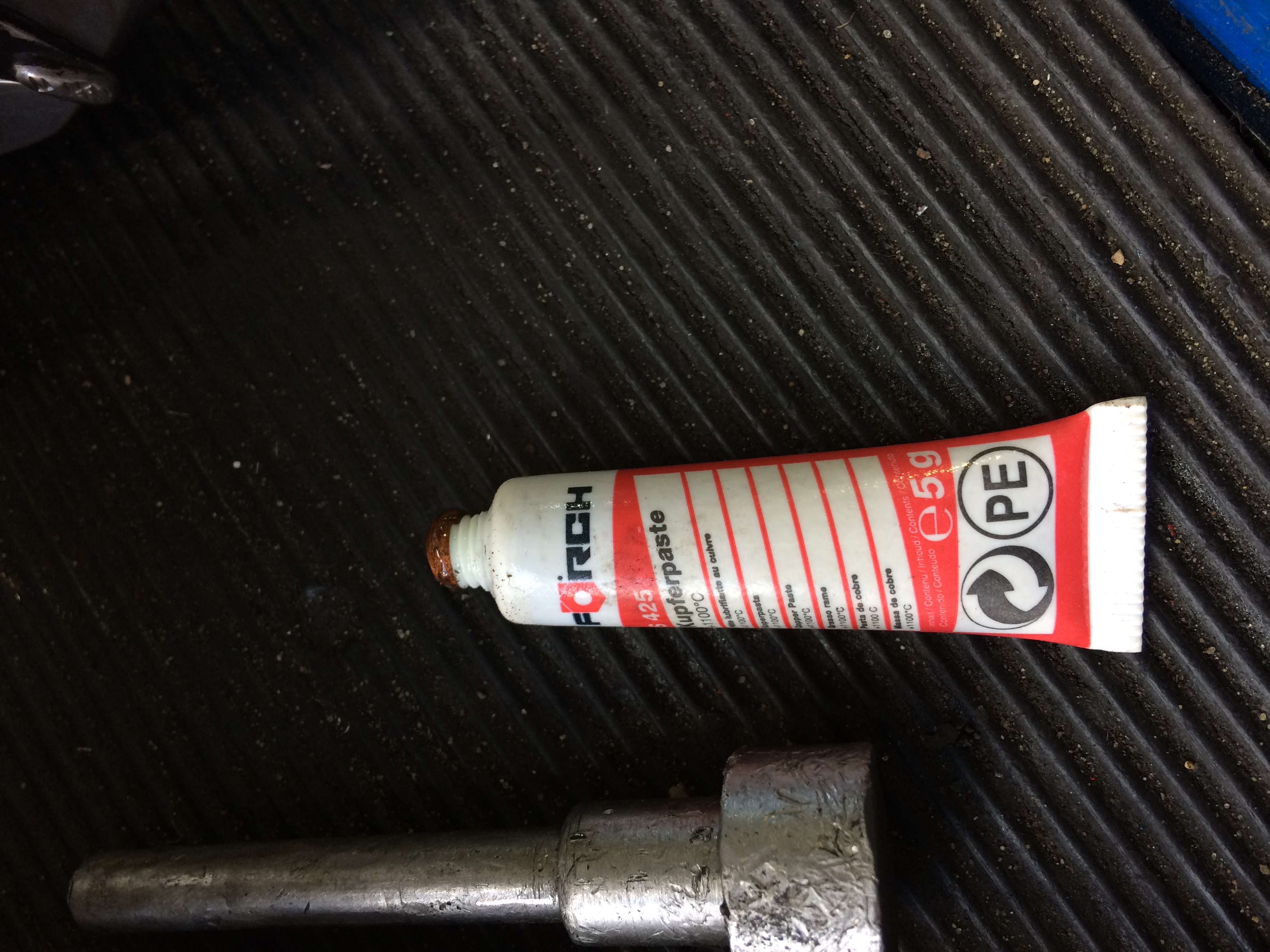

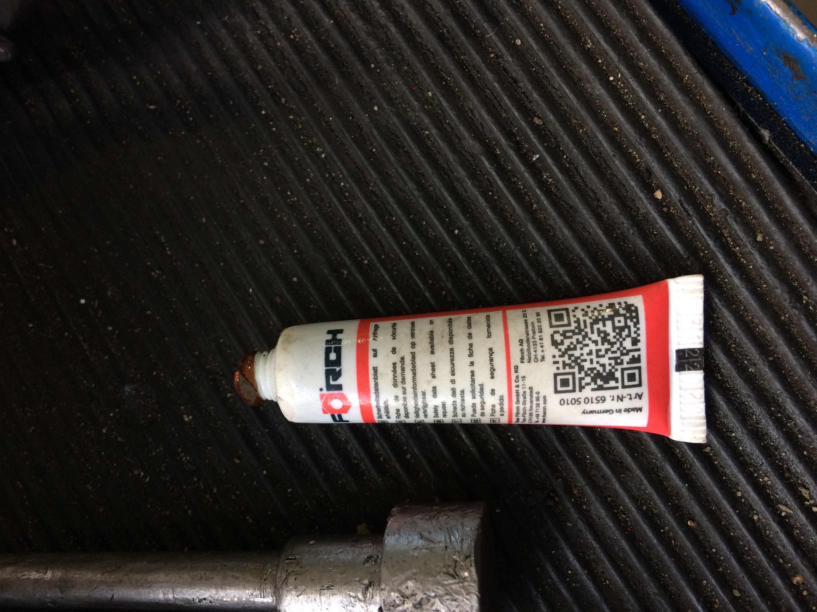

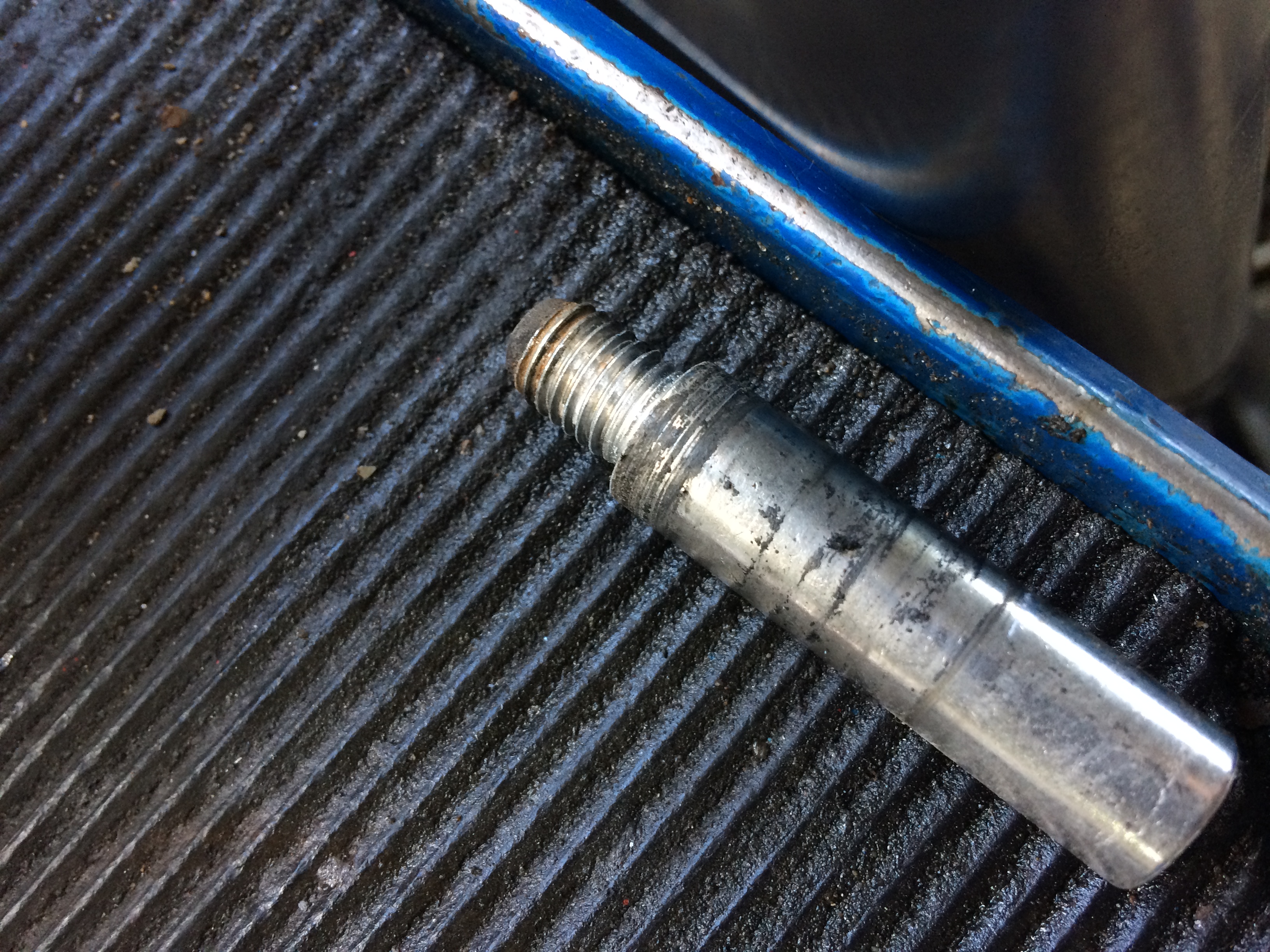

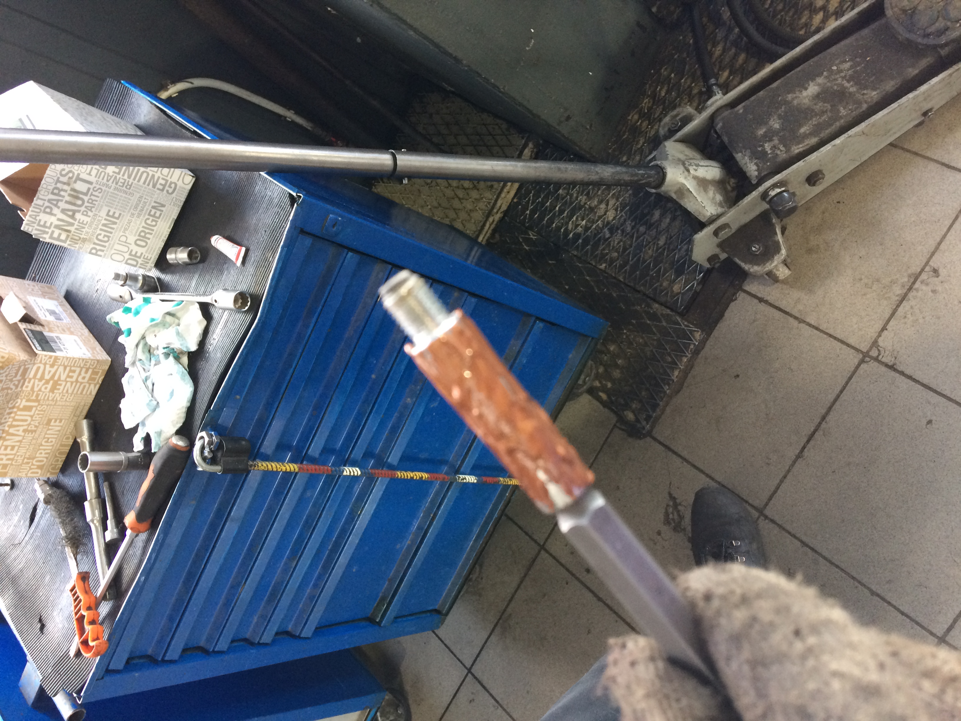

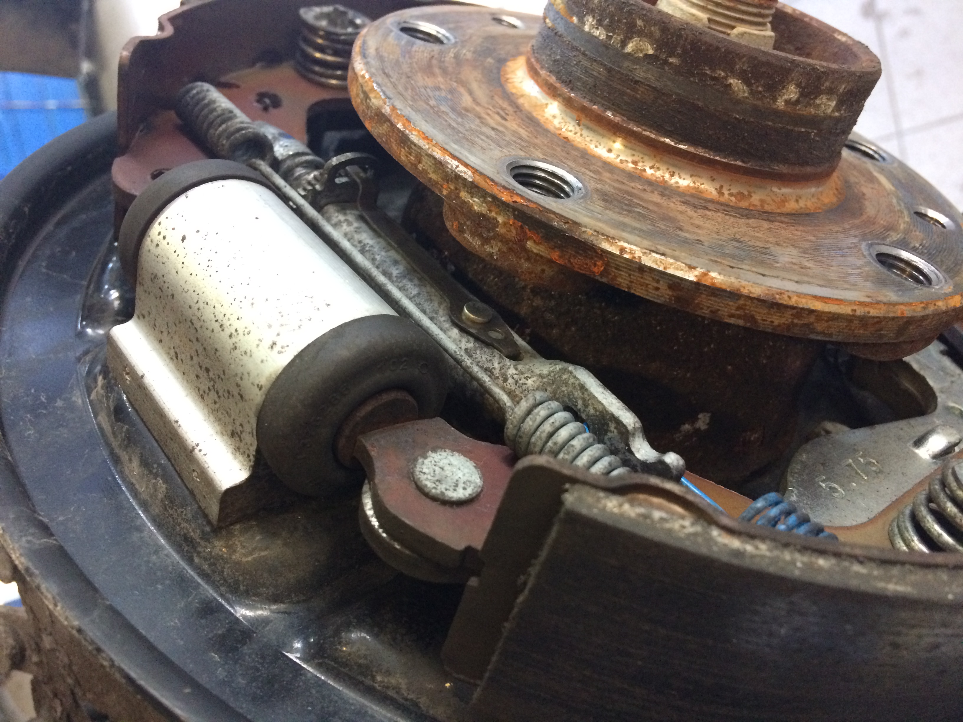

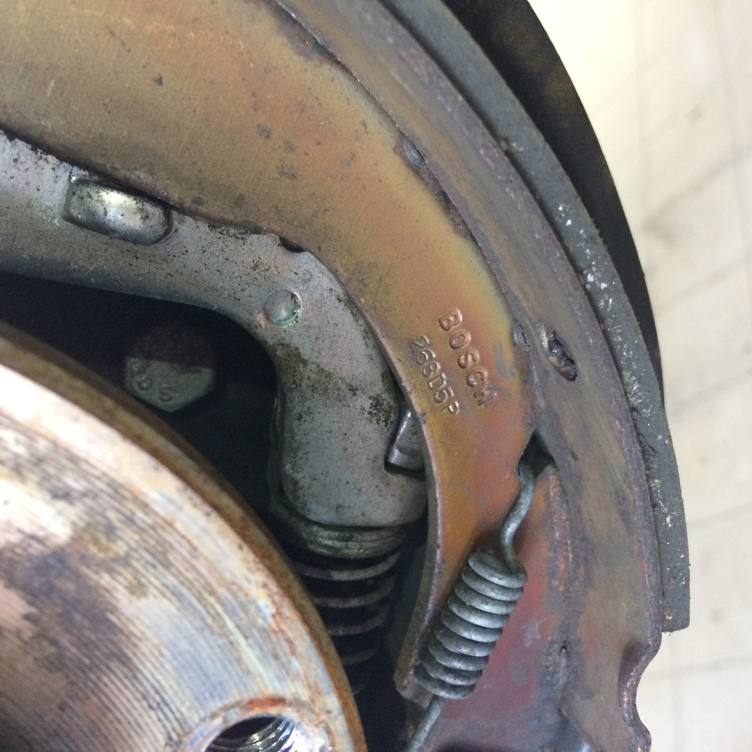

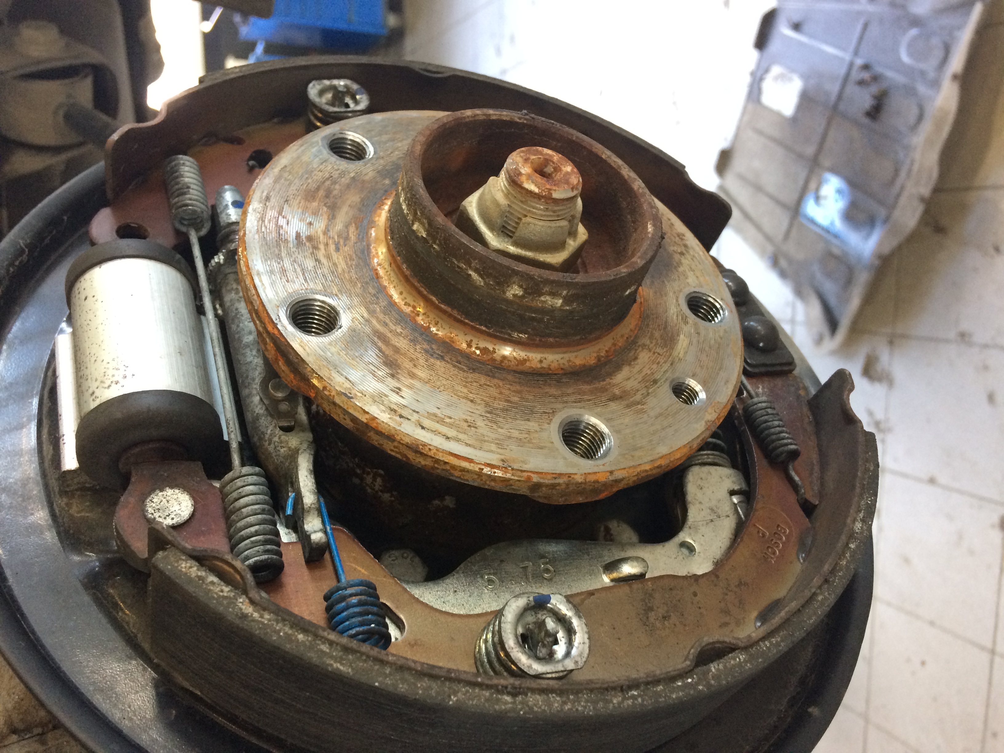

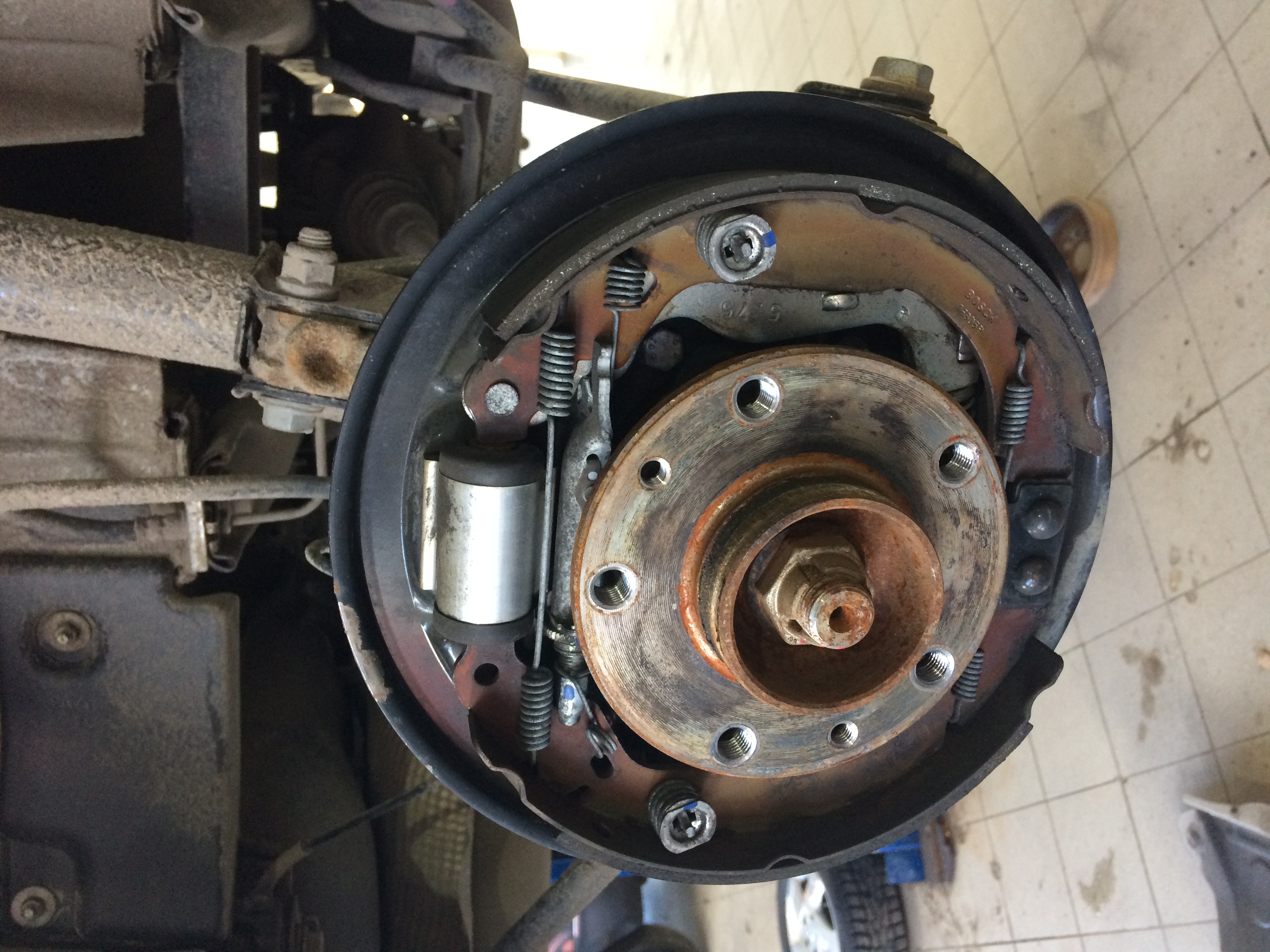

Прошел вчера "Большое ТО" )
Делал у официалов, где и обычно.
Цена вопроса 25478р. Без салонного фильтра-предыдущее ТО делал в конце ноября. Машине год и 4 месяца.
За эти деньги сделали все что входит в это ТО, плюс набрызгали медной смазки на механизмы задних тормозов, почистили и смазали направляющие передних суппортов и опорные поверхности передних тормозных колодок.
Смысл чистки и смазки передних направляющих был. Штатная смазка загустела. Эта услуга оплачивалась отдельно, но входит в вышеуказанную сумму.
Обнаружили подтекание масла из дренажного отверстия между двигателем и коробасом. Заказали сальник и корзину, приглашают на замену, по прибытию запчастей.
На просьбу посмотреть почему протекает масло после корпуса турбины (есть тема)- посмотрели, протерли, но гарантийным случаем не признали.
Механик, который делал ТО сказал, что трубопровод имеет регулировочные пазы в месте крепления, и он после сборки установил их немного в другом положении. Возможно будет по другому. Посмотрим.

Завтра буду заказывать запчасти для проведения большого ТО. Пробег 58 500 км, ждать до 60 000 не хочется. Надеюсь, что шум уйдет после замены всех ремней и роликов.
И почему-то обводной ролик приводного ремня SKF VKM 36038 по официально по их каталогу не подходит на Дастер, хотя имеет точно такие же размеры и подшипник, а так же является аналогом для других роликов, которые являются аналоги оригинальному.
